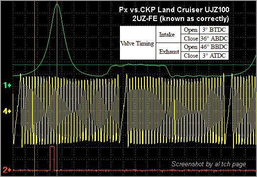

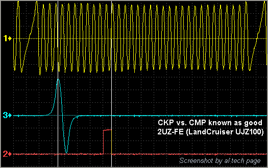

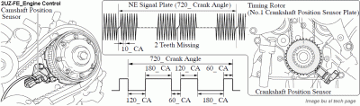

Как я понимаю, "эталон осциллограммы датчиков фаз" двигателя 2UZ-FE (LC UZJ100-) выглядит так:
CKP vs. CMP on 2UZ-FE (Land Cruiser UZJ100)
, а Px так:

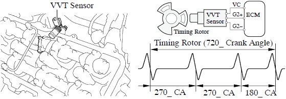

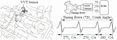

Датчики современных 2UZ-FE:
CKP vs. CMP on 2UZ-FE (Land Cruiser UZJ200)
VVT Sensor of 2UZ-FE
