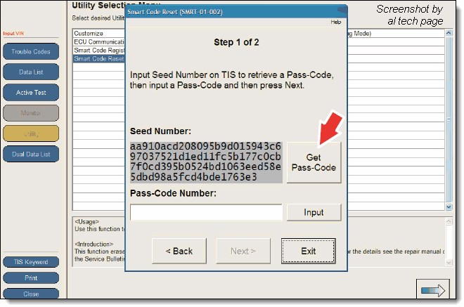

tavchik писал(а):... из минусов могу отметить , что smart key не прописывает. Обычные ключи прописывает...
Software Release Notes Version 6.01.021 писал(а):Key Code/Smart Code/Immobilizer Code Reset
• Applicable Vehicle(s): Vehicles equipped with Theft Deterrent/Smart/Immobilizer ECUs
• Description: This function deletes all registered keys.
The function was modified in the following ways:
• Addition of a voltage check step before executing the function (if voltage is less than 11.4V, progress is halted)
• Modified the Seed Number box to display all 96 characters of the Seed Number
To access the Key Code Reset, select: Immobilizer / Utility / Key Code Reset
To access the Smart Code Reset, select: Smart Access or Smart Key / Utility / Smart Code Reset or Theft Deterrent / Utility / Smart Code Reset
To access the Immobilizer Code Reset, select: Immobilizer / Utility / Immobilizer Code Reset

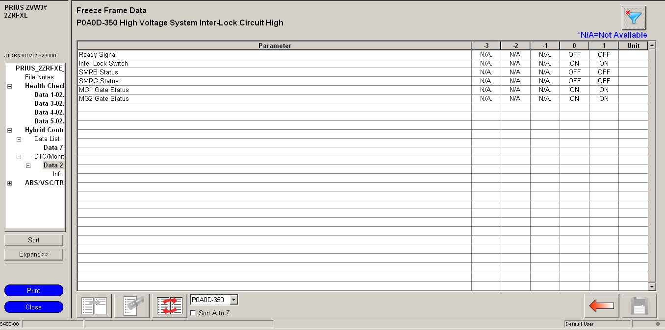

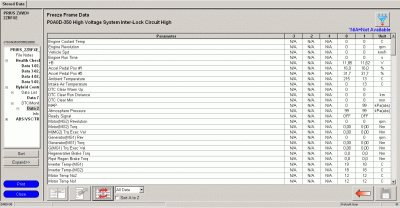

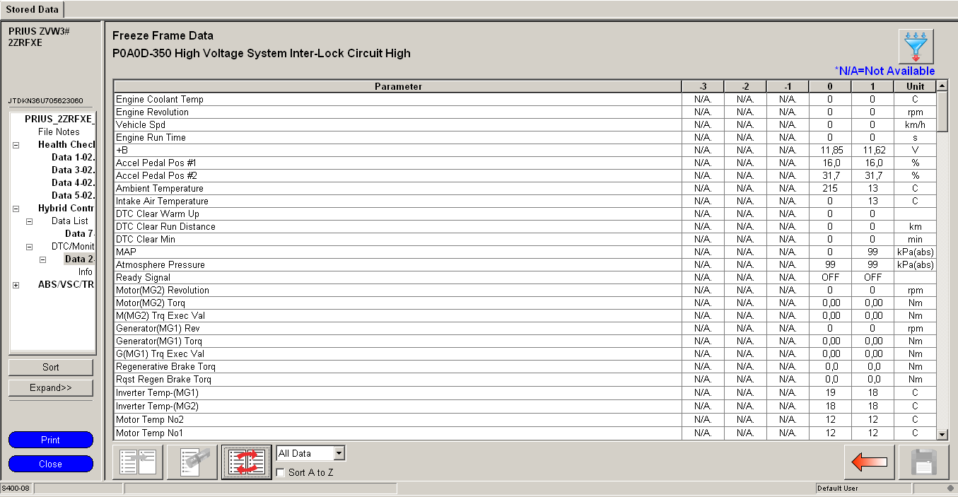

В последних версиях увидел, что при просмотре FFD справа вверху новый "значек". Когда на него "кликаешь'', то остаются параметры "SOS" Правильно я думаю ?
Если кликнуть по этому значку
то включится фильтр и будут отображаться все пять пакетов FFD* этого кода неисправности, но только "важных", c точки зрения ПО Techstream, параметров" (Filter with Important Parameters). Хотя я увидел только именение сортировки (вверху те, которые изменялись).
Примечание. На моё понимание, эта "фишка" доступна только в авто с CAN OBD II.

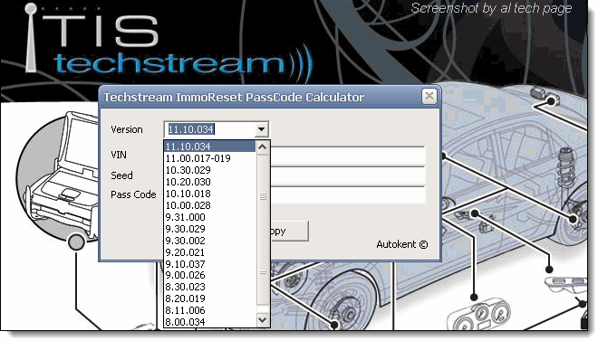

Обратившись к участнику нашего форума - уважаемому Autokent, вы можете расширить возможности Techstream и стать обладателем персонального Techstream Immo Reset Calculator.
С его помощью возможно генерировать уникальные Pass-code Number, которые обязательно необходимы для выполнения Immobilizer and Smart Key Reset современных Toyota/Lexus/Scin в случае утери все ключей конкретного авто.

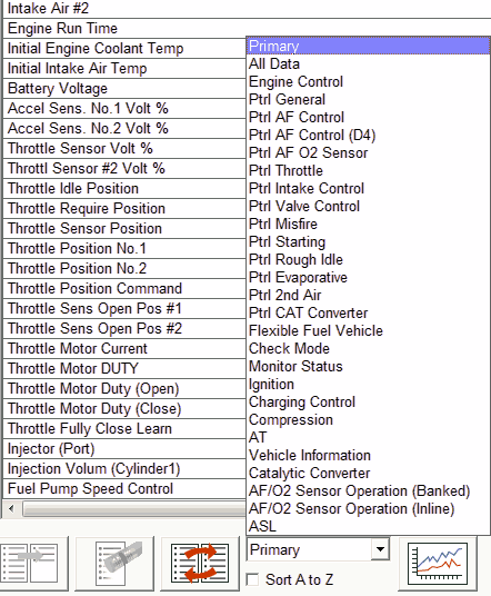

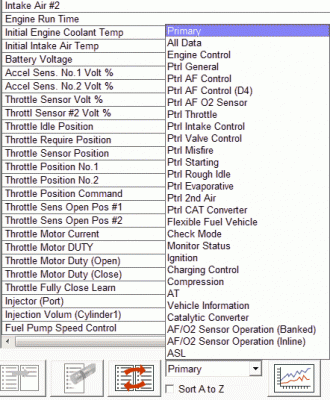

Группы параметров стандартных наборов данных
доступные в современных бензиновых автомобилях (e.g. 6AR-FSE):
Параметр группы измерений / Описание
  • • Primary / -
    • All Data / Все данные
    • Engine Control / Данные, относящиеся к системе управления двигателем
    • Ptrl General / -
    • Ptrl AF Control / Данные, относящиеся к системе контроля состава топливовоздушной смеси
    • Ptrl AF Control (D4) / данные, относящиеся к системе регулирования состава топливовоздушной смеси (D4)
    • Ptrl AF O2 Sensor / Данные, относящиеся к датчику состава топливовоздушной смеси и подогреваемому кислородному датчику
    • Ptrl Throttle / Данные, относящиеся к системе дроссельной заслонки бензинового двигателя
    • Ptrl Intake Control / Данные, относящиеся к воздухозаборной системе
    • Ptrl Valve Control / Данные, относящиеся к механизму газораспределения
    • Ptrl Misfire / Данные, относящиеся к "пропускам зажигания"
    • Ptrl Starting / Данные, относящиеся к "затрудненному запуску"
    • Ptr Rough Idle / Данные, относящиеся к "неравномерному холостому ходу"
    • Ptrl Evaporative / Данные, относящиеся к системе улавливания паров топлива
    • Ptrl CAT Converter / Данные, относящиеся к каталитическому нейтрализатору
    • Check Mode / Данные, относящиеся к режиму диагностики
    • Monitor Status / Данные, относящиеся к состоянию системы контроля
    • Ignition / Данные, относящиеся к системе зажигания
    • Charging Control / Данные, относящиеся к системе управления зарядкой
    • Compression / Данные, используемые во время испытания Active Test "Check the Cylinder Compression" (проверка компрессии в цилиндрах)
    • AT / Данные, относящиеся к системе автоматической коробки передач
    • Vehicle Information / Информация об автомобиле
А это возможные "стандартные" наборы параметров для дизельных двигателей (e.g. 1ND-TV):
Measurement Group List / Description
  • • All Data / All data
    • Primary / -
    • Engine Control / Engine control system related data
    • Diesel General / General data to analyze engine conditions for diesel engine
    • Common Rail / Fuel system related data
    • Common Rail (All) / Fuel system related detailed data
    • Diesel EGR / EGR system related data
    • Diesel Throttle / Diesel throttle system related data
    • VN Turbo / VN turbo related data
    • Diesel Exhaust / Exhaust control system related data
    • Diesel Starting / "Difficult to start" related data
    • Diesel Rough Idle / "Rough idle" related data
    • Diesel Lack of Power / "Lack of power" related data
    • Diesel Knocking / "Knocking" related data
    • Diesel Black Smoke / "Black smoke" related data
    • Monitor Status / Monitor status related data
    • Charging Control / Charging control system related data
    • Compression / Data used during "Check the Cylinder Compression" in "Active Test"
    • AT / Automatic transmission system related data
    • Vehicle Information / Vehicle information
    • Catalytic Converter / Catalytic converter related data

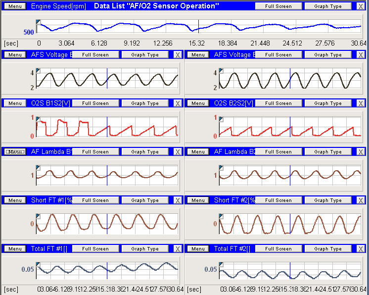

"Практика жизни" показывает, что почти в каждом конкретном случае необходимо создавать (с сохранением) свой Custom Data List, в который стоит включать и другие параметры.
Мультиэкран параметров из набора "AF/O2 Sensor Operation"
&quot;AF/O2 Sensor Operation&quot;
