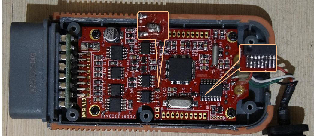

Активация прошла успешно, спасибо за ключики. Недавно созвонился, печалька подвердилась. При не акуратном вскрытии на микросхеме оторваны ножки, резистор оторван, на диоде лапка оторвана. Будем пробовать ремонтировать.

Покажете фото "пострадавших"?

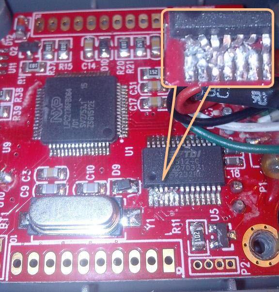

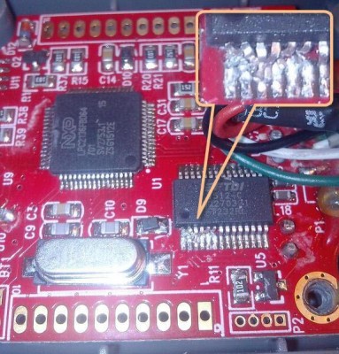

При подключение к авто, так и не заработал. Завтра будем менять Микросхему FT232RL.

Микросхему заменили, не работает. Отдал другому специалисту по ремонту. Обстоятельство ремонта, программист который мне устанавливает на компе программы, я попросил чтоб он вскрыл шнурок, чтоб сфотографировать наличие внутренностей. Чтоб сравнить и выложить фото на форуме. Болтики под заглушками, он их не заметил и давай скальпелем и отвертками раскрывать. Ну и вот результат.

На плате просматривает еще и нечто, похожее на "покорёженное: выше и правее U10 и D9 (возле кварца)

Осмотрите плату под увеличилкой, особенно то место, куда соскользнула "отмычка" ...

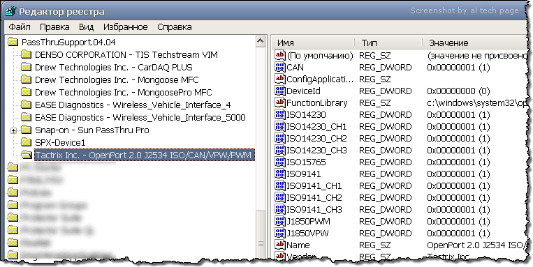

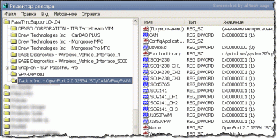

Нынче видит ли комп в своём реестре этот интерфейс ?
и в, в том числе, именно под своим именем.
Как он смотрится/видится в таком меню?
И в таком

Сейчас только созвонился. Сказали, что надо с микросхемы старой на которой покарежены ножки, считать информацию и внести в новую (если я старую не потерял). Раньше она определялась как название данного девайса, а сейчас как микросхема FT232...

Нынче видит ли комп в своём реестре этот интерфейс ? и в, в том числе, именно под своим именем...?
Как он смотрится/видится в таком меню...?
И в таком ...?

Вернули родную микросхему назад, пробовали считать с нее EEPROM, он не считывается,чтоб (перезалить в новую микросхему).Так как стоит Бит защиты. С родной микросхемой устройство отображается (пишет устройство работает нормально). Но с авто нет соединения. Как зайти в реестр чтоб посмотреть, это устройство не можем. В этом отлично соображает который сломал. Но он пока сам сломался.

Вот сам нашел.
