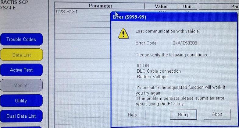

Здравствуйте, Уважаемые! Можете подсказать по такой по следующей проблеме: в течьстриме через китайский клон mvci при просмотре даты, особенно часта при нажатие педали газа (видимо большой поток данных) выскакивает следующая неисправность
Модель, регион, г.в. 'этого авто?
В каком именно режиме (меню) программы чаще всего выскакивает это сообщение? На каких моделях?

alflash писал(а):Модель, регион, г.в. 'этого авто?
Выскакивает на японии (рактис) 08 г.в, европа (аурис, авенсис) 07-08 г.в. Марка авто мне чутье подсказывает здесь не причем. Появляется в режиме даты, особенно когда газку поддашь.

В диспетчере задач выбирал Techstream.exe и приоритет ставил в режиме реального времени) Попробую Ваш совет, но мне кажется шнурок кривой((
Антивируса нет, комп только используется только для течьстрима
Хайтек писал(а):... мне кажется шнурок кривой((
Не факт, что виновник он.
