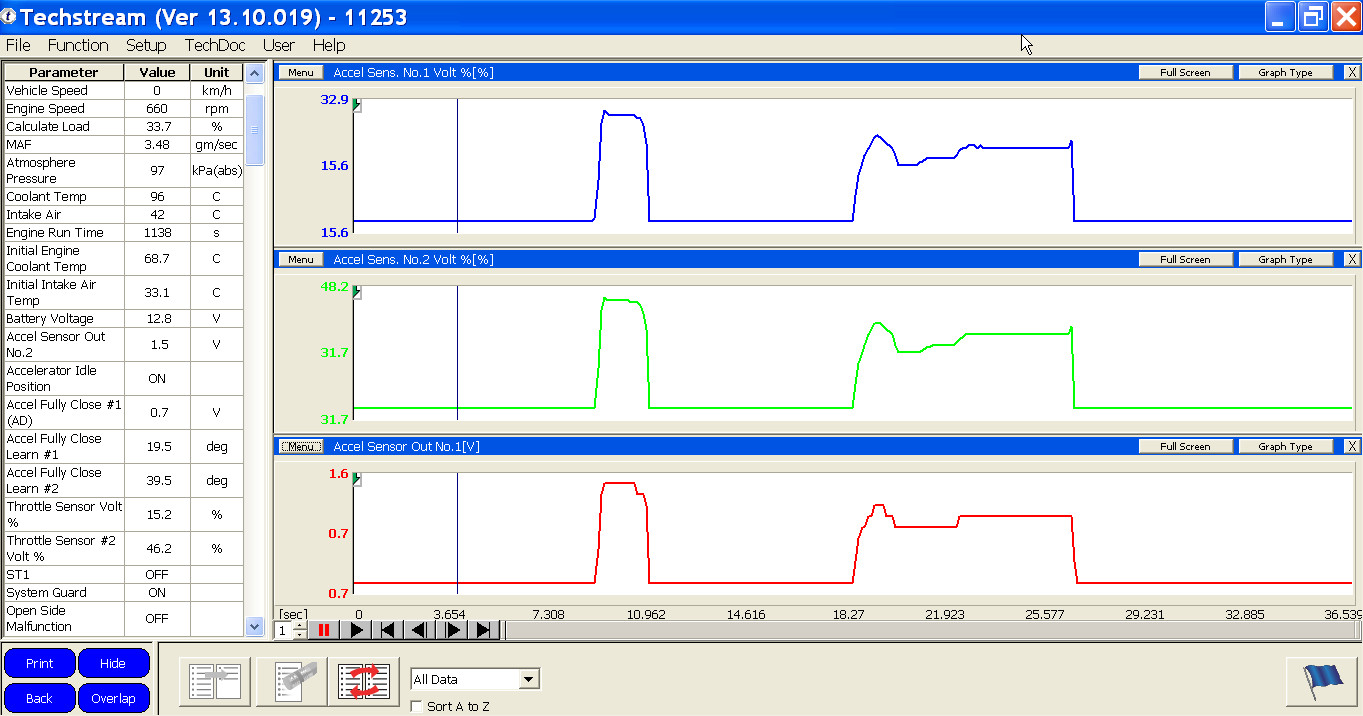

Только начал осваивать TS. Вопрос от начинающего - просматривая логи скачанные с сайта не смог включить графическое отображение. При клике по соответствующей кнопке, переменные открываются в левом окне и изменяются цифры значений. А возможно ли, вместо цифр, увидеть разноцветные графики?
Клик на окно с осцил., выбираем параметры ,которые интересуют(двойной клик).

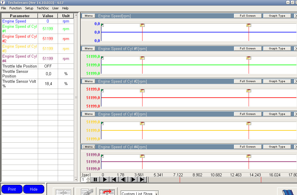

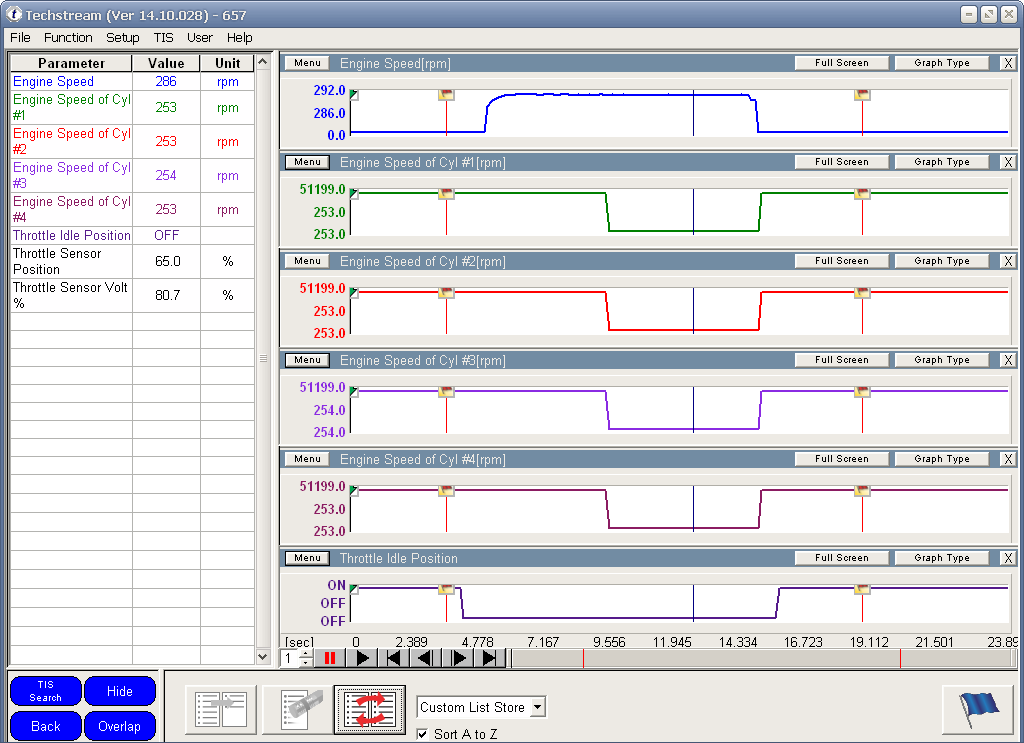

Вопрос по результату активного теста "Измерение компрессии". Понятно, что цифры 253 и 254 это обороты мотора каждого цилиндра на стартерной прокрутке. (Которые будут напрямую связаны с пневмоплотностью цилиндров). А вот что обозначают цифры 286, 292 и 51199?
Саша-Ирпень писал(а):... А вот что обозначают цифры 286, 292 и 51199?
286 - это скорость вращения двигателя в конкретный/данный момент времени.
Поскольку у Вас выбран режим "автомасштабирование", то 292 - это максимальная скорость вращения двигателя в этой записи.

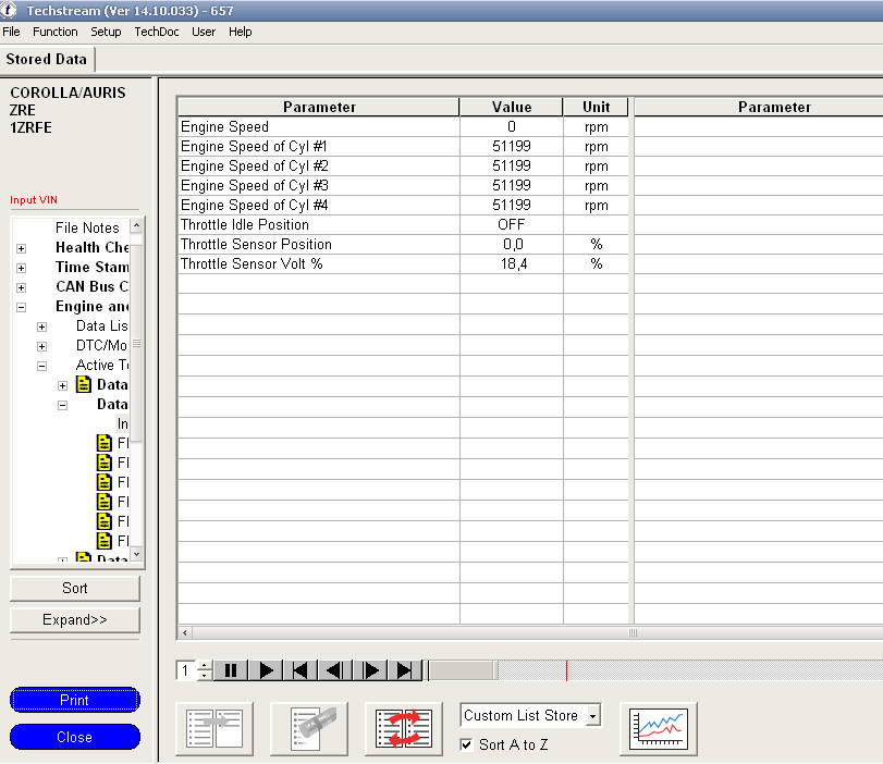

51199 - абстрактное (и неудачное) значение этого параметра для отдельного цилиндра, в то время, когда не активирован тест конкретногх цилиндра.

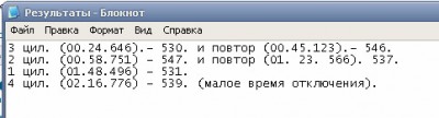

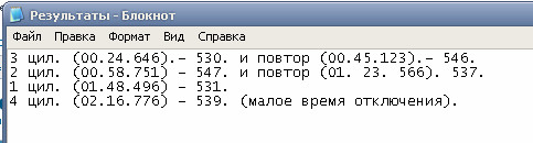

Как проводить активные тесты я себе уже немного представляю. Теперь, хотелось бы научиться их анализировать. Сегодня взял файл теста Fuel cut и попробовал его проанализировать. Для этого поставил режим Meter и определяя номер цилиндра по флагу, (2-ой и 3-ий цилиндры были записаны дважды, а 4-ый отключался на очень короткое время), находил самое большое падение оборотов. Результаты записал в некое подобие таблички:
Я правильно понимаю, что самая высокая эффективность у 3-его цилиндра, (обороты упали сильнее всего),а самая низкая у 2-ого?
И ещё, ведь тесты компрессии и отключения топлива могут показывать разный результат? Ведь тест компрессии показывает только механику мотора, а Fuel cut и работу системы зажигания и топливоподачи.

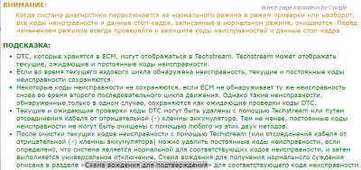

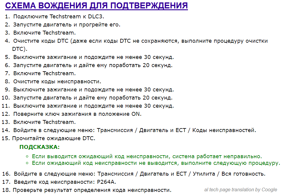

Для некоторых кодов неисправности части авто в RM есть такая рекомендация, например, при DTC P264A
На которую можно встретить такой комментарий:

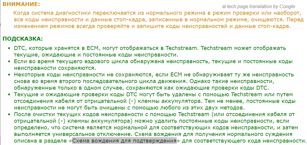

Во многих последних сервисных рекомендациях есть оговорка: "ПРОВОДИТЬ ПРОЦЕДУРУ ОЧИСТКИ КОДОВ, ДАЖЕ ПРИ ИХ ОТСУТСТВИИ". В каких-то мурзилках это есть, в каких-то нет. Но чаще, при всяких менингитных ошибках, специально указывается на этот нюанс. Не знаю, с чем это связано. Может, это неисправности, написанные скрытыми чернилами или секретным скриптом. Не знаю. Поэтому на всякий случай рекомендую рекомендацию рекомендуемой производителем процедуры турбо-метлы. То есть мести дважды по чистому месту.
На самом деле, никакого подвоха в повторении п.4 и п.8 нет. Это связано с тем, что коды неисправности Valvematic (и другие) могут иметь не только статус Current (текущий/нынешний) и/или Pending (ожидаемый/рассматриваемый), но и быть с "флагом" Permanent (постоянный/остаточный).
Для их удаления, если это имеет место быть, и предназначена указанная в данном случае процедура/последовательность действий*, потому, что
Примечания. Для некоторых авто актуален такой способ удаления Permanent Codes:
или такой
*В англоязычной документации она называется "Confirmation Driving Pattern"

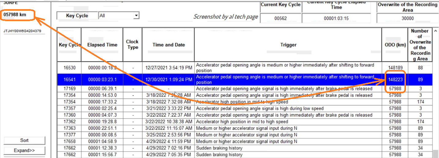

Re: Toyota Vehicle Control History (VCH)
END писал(а):"Отмотались" мотальщики-чесальщики спидометров Тойота.
В тойтах-лехусах 2015 г. (VDJ200L-GMTVZW) -... появился "черный" ящик с реальным пробегом авто. :arrow:
Вложение 20180124_134000.jpg больше недоступно

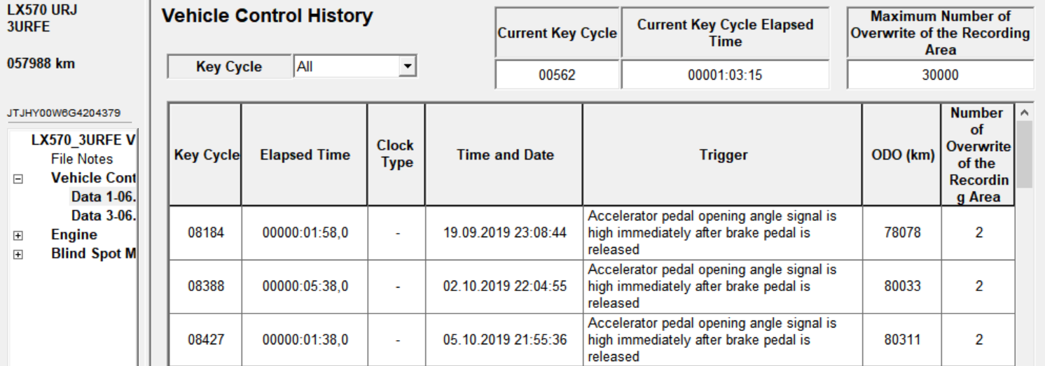

Admin Update. Да, с помощью этой фишки можно проверить достоверность показаний одометра. Как, например, это сделано в
Вложение odo_.gif больше недоступно
Вложение 143903.gif больше недоступно
Вложение vch_camry15.png больше недоступно
UPDATE. Toyota Camry Vehicle Control History and Toyota Aqua VCH vs. odometer

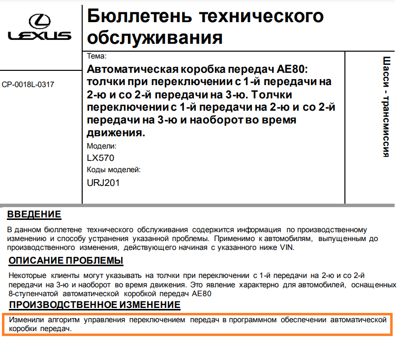

При удаленной диагностике в связи с необходимостью перепрограммирования* выяснилось, что в этом ангольском Lexus LX570 (г.Луанда) перед продажей пробег был смотан на 90 тысяч км
И заодно, стало известно, что несколько лет назад (при реальном пробеге 78 тысяч км) этот Лексус побывал в аварии:

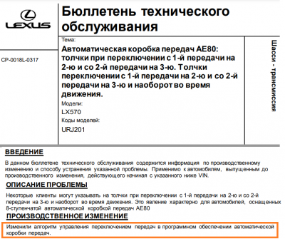

* TSB

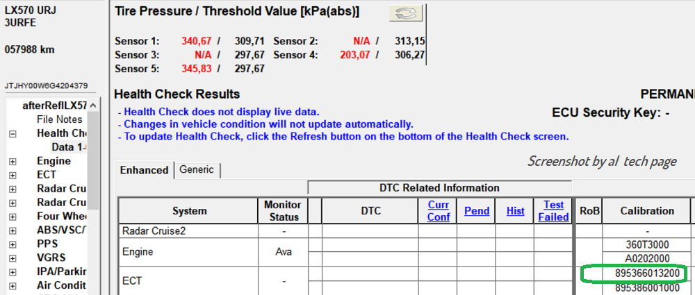

Update. Health Check Results after ECT reflash:

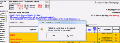

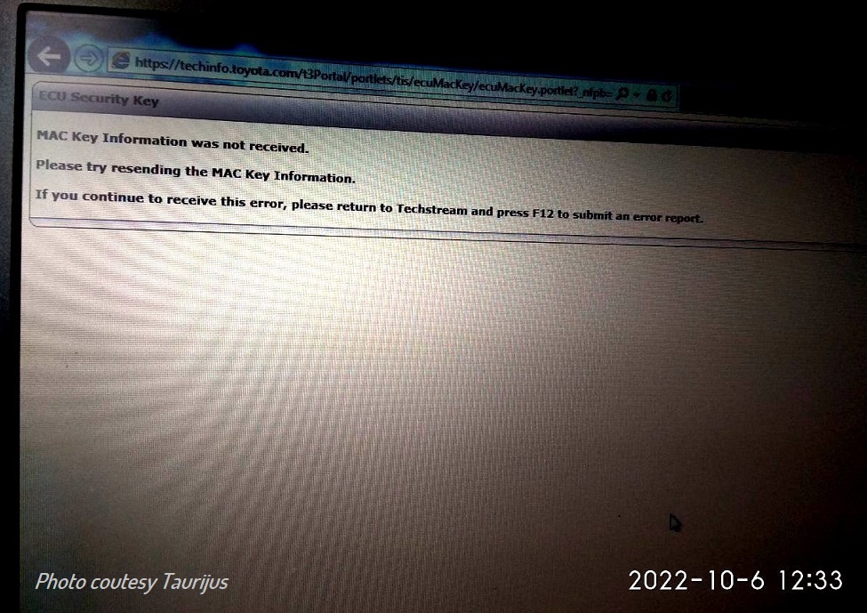

Re:ECU Security key Writing
Небольшое видео-пояснение процедуры Techstream ECU Security Key Writing, необходимой при замене (и reflash) ECUs современных Тойота (Europe and NA):

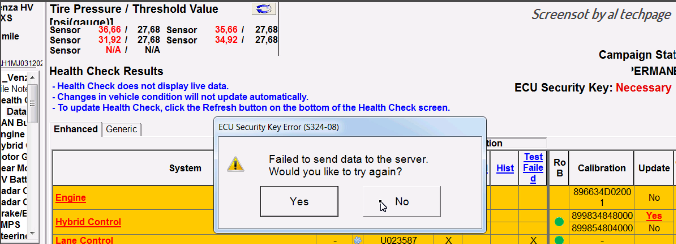

Techstream ECU Security key Writing error
и попадалово на $65US за 2-дневную подписку
Конец Эры чиптунинга? :roll:
Да, видимо, к тому идёт.
Как и с процедурой Smart Key Immobilizer Reset and Add/Remove Key c её 160-разрядными NEW Seed Number and a unique passcode...
На вопрос об уровне доступа к TIS, необходимого для выполнения этой процедуры и ECU Reprogramming, Tyler Morris (Toyota Product Support Specialist) уточнил, что
