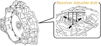

Да, действительно в RM для P410 есть предостережение
"Do not remove the generator cable terminal, motor cable terminal, transaxle housing cover, rear transaxle case cover sub-assembly or resolver adjuster bolts."
Resolver adjuster bolts
Может быть это объясняет причину отсутствия описания регулировки положения болтов крепления Motor и Generator Resolvers.

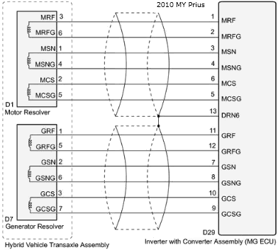

Re: Toyota Prius 30 2010г. Едет назад (Resolver Waveform)
Осциллограммы сигналов катушек (A, C, S) обоих резольверов есть?
Resolvers Wiring of Prius 2010 MY
Любопытно взглянуть на них.
p.s. И вероятно, пользуясь ими, можно попробовать отрегулировать положение resolver...
Фото матчасти приветствуются ;)
p.s.s. Интересно. насколько соответствует реальной "картине" эта эмуляция
