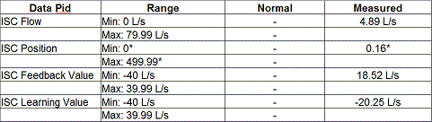

А как изменились параметры (доступные вашему диагн. сканеру) после очистки корпуса дроссельной заслонки?
Фрагмент перечня параметров БУ двигателем.

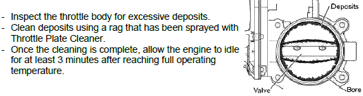

p.s. При проблемах с заведением и/или ХХ после отключения аккумулятора в системах с ETCS Тойота рекомендует проверить наличие отложений в корпусе дроссельной заслонки и очистить её при необходимости
Фрагмент Tech Tip L-TT-0055-11
Примечание.

alflash писал(а):...А как изменились параметры (доступные вашему диагн. сканеру) после очистки корпуса дроссельной заслонки?...
Честно говоря, я этой Auris почти не занимался. Тот день был очень загружен и на это авто я выделил всего несколько минут - вышел из гаража с ноутбуком и посмотрел его сканером. (Вообще то у меня есть правило - пока не закончена одна работа, вторую я не начинаю. По опыту знаю, что, обычно, ничего хорошего из такого "перепрыгивания" не получается). Но, т. к. владелец Auris мой сосед, то для него было сделано исключение. И, дроссельный патрубок мыл сам владелец. Я только показал и рассказал...
А, уже на следующий день, владелец рассказал, что после промывки всё пришло в норму.

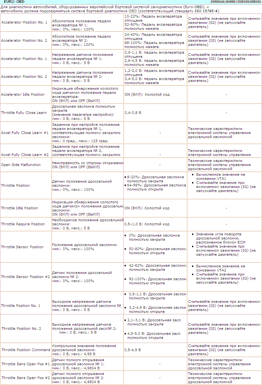

При прогретом двигателе и в подходящих дорожных условиях, несколько раз не спеша ускоряйте автомобиль при небольшом нажатии на педаль газа (Throttle Sensor Position примерно 10...15%) до включения высшей передачи. Повторите это при среднем нажатии (20...25%) и при большем (30...35%). Между "циклами" останавливайте авто и глушите двигатель. Наверняка не помешает отключение аккумулятора.
Для пущей важности ;) стоит обращать внимание на значения параметра "Throttle Fully Close Learn" или "THROTTLE TARGT" до и после очистки дроссельной заслонки и переобучения.

p.s. А вот для более современных авто режиму ХХ уделяется ощутимо большее внимание. Например, к нему относятся такие параметры как ISC Flow (л/с), ISC Position (°), ISC Feedback Value (л/с), ISC Learning Value (д/с), Electric Load Feedback Val (л/с), а также Low Revolution Control (ON / OFF), Eng Stall Control FB Flow (л/с), Deposit Loss Flow (л/с)
2011 Toyota Yaris 1.5L Data (screenschot by Kevin from California)
Соответственно для обучения ХХ после замены узлов и/или очистки дроссельной заслонки необходимо проведение процедуры "INITIALIZATION".

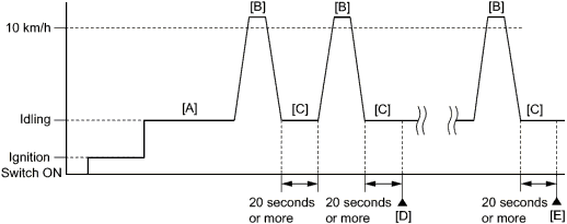

Тест-драйв для проверки режима холостого хода после инициализации.
Прогрейте двигатель (температура охлаждающей жидкости двигателя не ниже 80°C (176°F), система кондиционирования и все вспомогательное оборудование выключены) [A].
Совершите поездку со скоростью 10 км/час (6 мили в час) или более .
Дайте двигателю не менее 20 с поработать на холостом ходу [C].
Повторите операции и [C], после чего убедитесь, что частота вращения холостого хода находится в пределах номинального диапазона [D].
  • УКАЗАНИЕ: Обязательно выполняйте данную операцию, когда все дополнительное оборудование выключено.
    Убедитесь, что рычаг переключения передач находится в положении P или N.
    Если частота вращения холостого хода выходит за пределы номинального диапазона, повторяйте операции и [C] до тех пор, пока частота вращения холостого хода не окажется в пределах номинального диапазона [E].
