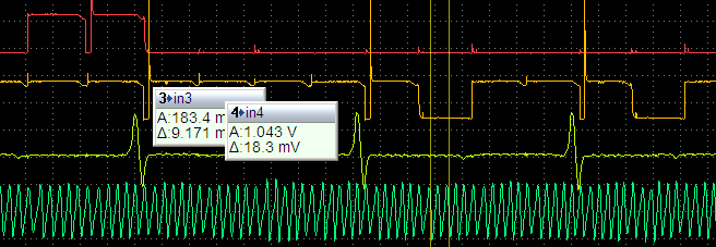

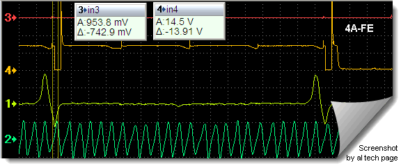

Итак: лямбда метр вставленный в дымоход показал лямбду 0.7-0.75, давление топлива 2.45, при перегазовке поднимается до 3.15,(норма) сопротивление ДТОЖ - 300 Ом при прогретом двс, (нормально- сверил по книжке) сопротивление нагревателя 2 Ом, напряжение на него 12 вольт, код неисправности моргает 21, при удалении снова считывается. Я попросил Владимира Петровича направить меня в нужном направлении, он попросил снять осцилограмму.
1 канал это сигнальный провод ЛЗ
2 и 3 это на нагреватель ЛЗ
5 это сигнал форсунки
сигнал снял как смог НЕ СУДИТЕ СТРОГО МЕНЯ, осциллограф у меня не давно, если что не так подскажите как лучше и я пересниму, да и у меня будет возможность подкинуть новый ЛЗ через 4-5 дней. Если у кого то был похожий опыт поделитесь пожалуйста, я буду рад любой помощи С Уважением Вячеслав.

Ок, будем пробовать разобраться.
Примечания.
1. Из-за недостаточной "чувствительности" по частоте, не удается определить время открывания форсунок (стоит повысить хотя бы, до 0.2...0.5 мсек/дел).
2. Ставьте "метки" в моменты изменения режима двигателя (вкл. зажиг., заведение, ХХ, ускорение, сброс оборотов).
3. Великоваты наводки от импульсов напряжения нагревателя.

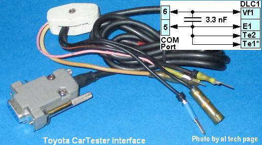

4. Если есть время, то минут за 30 сделав аппаратный интерфейс ("схема" в http://alflash.com.ua/vf1new.htm) и загружив программу (например, из http://carina-e.ru/viewtopic.php?p=423553#p423553), можно углубить возможности диагностики
P.s. По всем признакам, этот Sensor Lean Mixture "устал жить" и нуждается в замене.
Было бы хорошо посмотреть такие осциллограммы с новым датчиком.

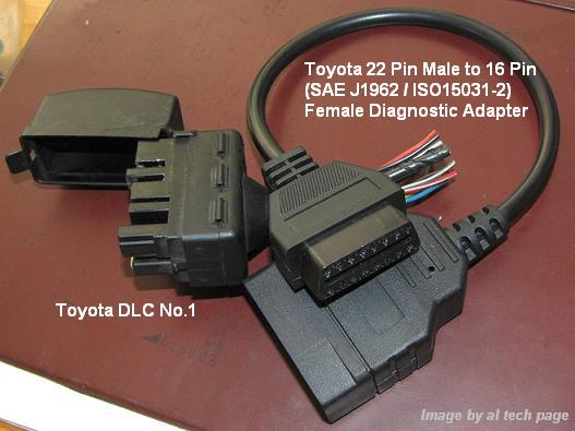

p.s. Формально можно попробовать программу Toyota Techstream и такой переходник упоминаемый в https://techinfo.toyota.com/techInfoPor ... pdf#page=7

. В белгороде днестровском тойот карин с LB штук 30 и все неисправны, это будет вторая исправная. Девайсик соберу , у меня нет только конденсатора, завтра куплю, сигналы пересниму и выложу. С УВ.
Re: Toyota Carina E 1.8.Lean Burn. Большой расход.
Ок, сделаете "интерфейс"* - запишите лог параметров (.ctr) при разных режимах (ХХ, ускорение и т.д.) до и после замены.

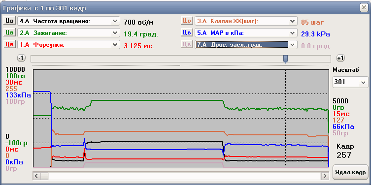

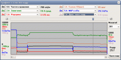

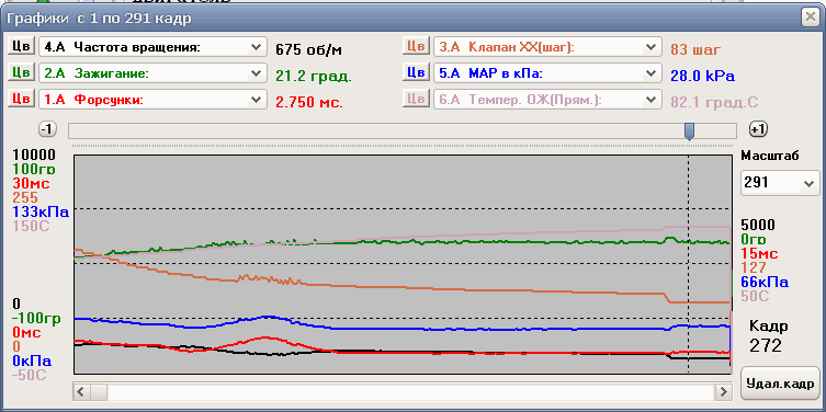

Добрый вечер! извините что так долго, не мог найти конденсатор, теперь все собрал и прикладываю лог, который снял по инструкции к самой проге, и скрипт РХ, сейчас попробую переделать то что раньше выкладывал+
сигнал зонда, сигнал форс, контакт vf1
Интересные файлы.Danik писал(а):...прикладываю лог который снял по инструкции к самой проге, и скрипт РХ...
Обащает на себя внимание "разногласия" в значениях опережения зажигания (например, по сканеру при 2700 rpm опережение зажигания 35 гр.):
Кстати сегодня понаблюдал более внимательно как работает двигатель и не особо то и ровненько, как я писал выше. Потряхивает его на богатой смеси.

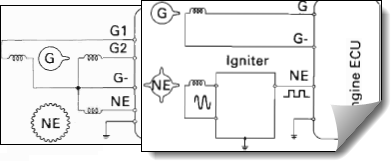

Записать бы осциллограммы сигналов* IGC, IGT, IGF и, по возможности, ток катушки (лучше всего как падение напряжения на доп. резисторе 0.1 Ома или примерно оценить его "токометром". Например. так
* Для справки.
* Для справки.
- Toyota Igniter connector
Вид на разъем проводки, а не на разъем коммутатора. - Igniter_connector2.gif (4.82 КБ) 42404 просмотра

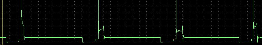

Судя по предварительным данным (осциллограмме "первички"), в одном из цилиндров имеет место т.н.
"Firing Line Higher Than Others".
Проверьте
а) крышку распределителя зажигания (следы коррозии и состояние "токосъемников"),
б) сопротивление/состояние св. проводов,
в) свечи зазоры/состояние),
Другие причины (например, подсос воздуха, загрязнение форсунки) - после определения номера (ов) подозрительного цилиндра (ов). и сверки сигналов IGT/IGF.
Хорошо бы еще и осциллограмму канала, подключенного к "токовым клещам" и результаты проверки опережения зажигания стробоскопом (при замкн. контактаx E1 и Te1 (в DLC1).

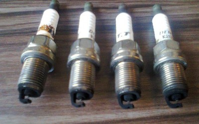

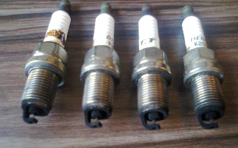

дам совет мужику поставить оригинальные свечи, его реакцию потом напишу здесь
Кстати, В.Петрович "ткнул меня носом" в проблемный цилиндр по зажиганию, я сейчас прикреплю парад цилиндров до и после замены одной из двух нерабочих свечей, я потом и вторую поменял только парад цилиндров не записал. Стало очень хорошо, но как вы понимаете, думаю что не надолго.

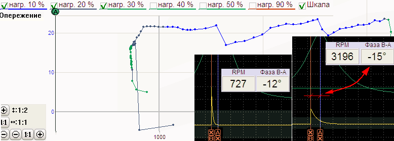

Поскольку опережение должно быть (в этих условиях) примерно 10 гр. BTDC, а как Вы пишете, был "12 после вмт", то "запаздывание (относительно должного значения) составляло более 20 гр. Уточните, плиз при случае, на сколько гр. примерно был повернут распределитель зажигания (на примерно 10 или 20гр). Болт его фиксации примерно посредине проушины?Danik писал(а):Добрый вечер! В двух словах изложу о проделанном. Приехал стробоскоп и при проверке угла опережения при замкнутых конт Т1 ТЕ1 угол запаздывал градусов на 12 , то есть 12 после вмт...
По сравнению с прошлыми данными
заметны явные положительные "сдвиги".
Например, уменьшение длительности открывания форсунок при ХХ прогретого двигателя, небольшое, но улучшение разрежения во впускном коллекторе Но судя по напряжению на сигн. проводе O2S, резервы (улучшения) еще есть
