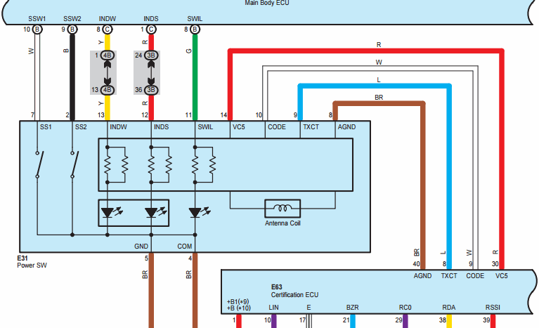

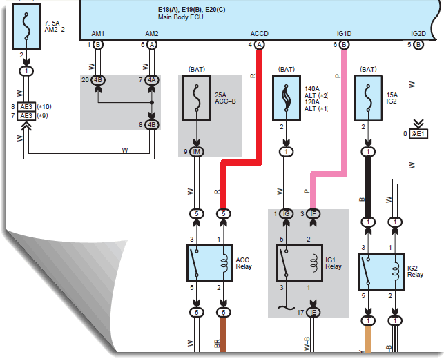

Вопрос: Нужна электросхема кнопки запуск и т.д. Благодарю!

Возможно "обходчик" нештатной сигнализации перестал коммутироваться на работу со "штатной" рамкой. (Хотя разрешение загорается?)
Но это зависит от сх. подключения нештатной "рамки" (бывает, делают переключение, а не рамку с верху на штатную)
Ну и выхода сигналки непосредственно на кнопку.
PDF , не пандора, но многие пользуют для подключения различных сигналок.
Да и неисправности по иммо почитать.

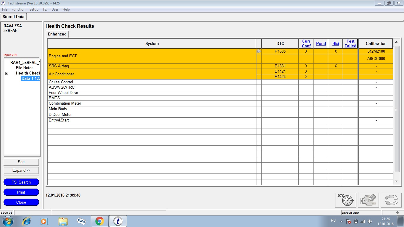

Лог (.TSE в архиве) Body / Entry&Start / Data List?
Коды неисправности?

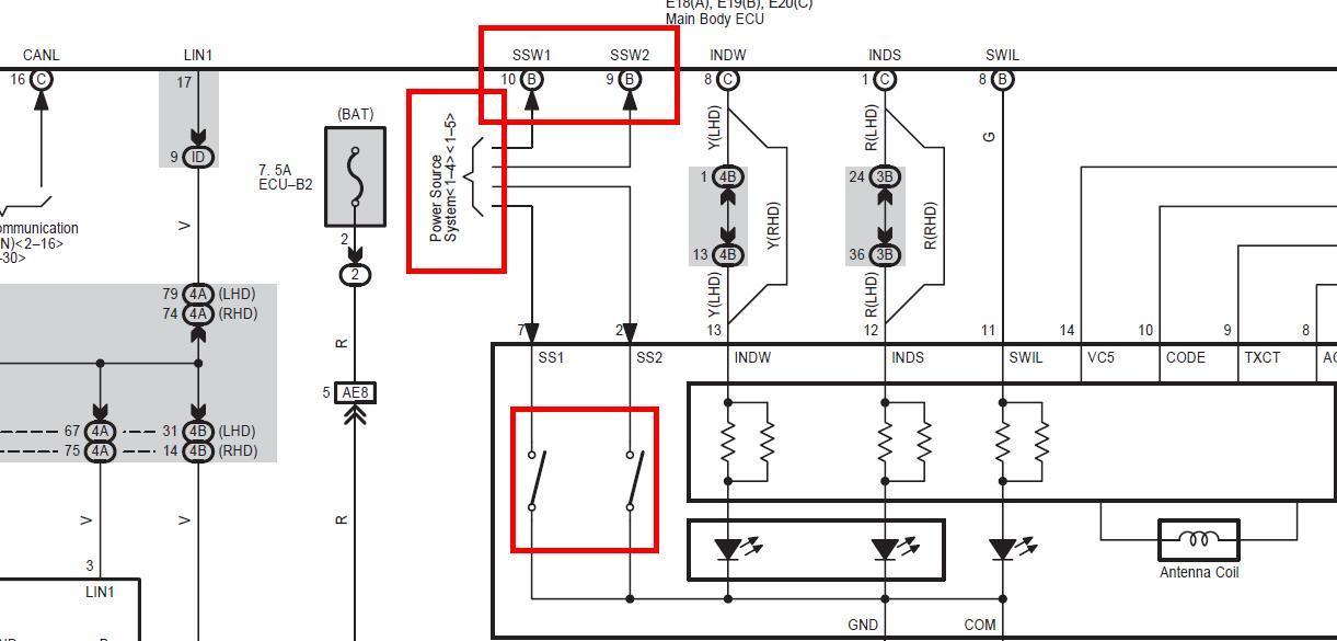

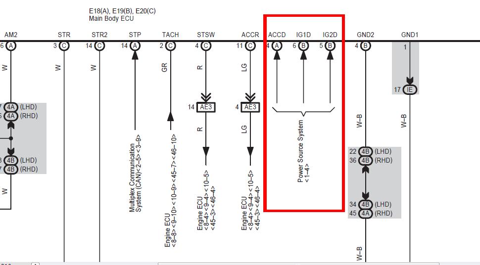

8. По выложенной схеме интересует Power Source System. Буду начинать с этого, что есть, а чего нет.

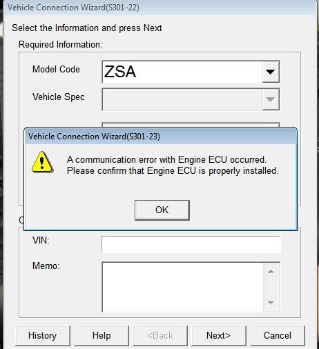

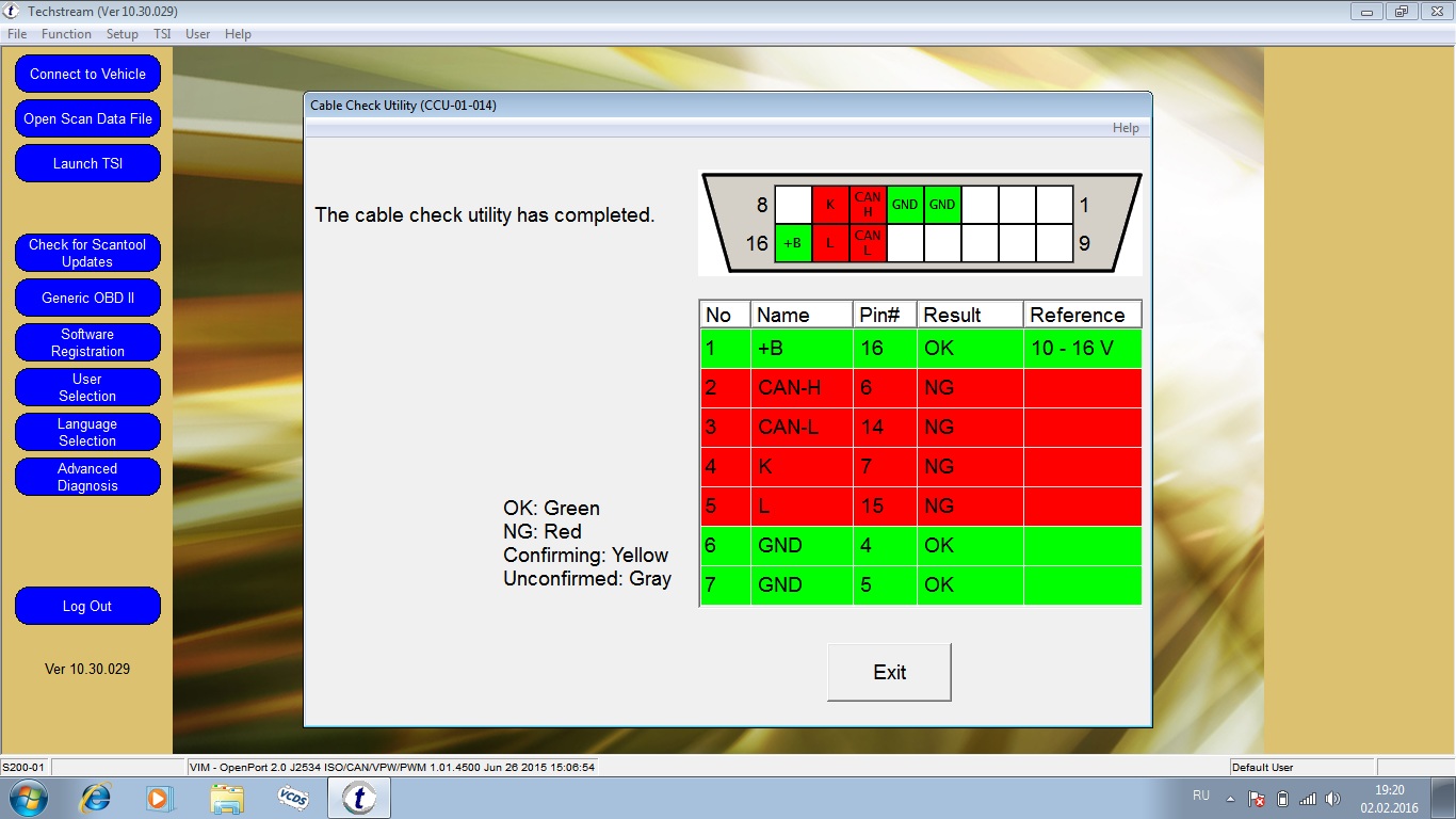

TechSteam не соединяется с авто, так же как и мультимарочник.

Результаты этой проверки viewtopic.php?f=16&t=647#p5028 ?Marcinkevich писал(а):Сообщение TS 10.30.029 при попытке коннекта.
Нет ли следов/признаков вмешательства в провода контактов DLC3*?
Регион "Other"?
Model-code ZSA30L-BWXGPW?
С БУ других систем есть контакт?
Лог попытки контакта?
"Мигания" индикатора длится 15 сек?

Нет ли следов/признаков вмешательства в провода контактов DLC3*? - проверяю.
Регион "Other"? - да
Model-code ZSA30L-BWXGPW? - верно
С БУ других систем есть контакт? - как это проверить? Мультимарочник не конектится в принципе. TS аналогично.
Лог попытки контакта? - не знаю как это делается к сожалению.

Процкдура записи логов в viewtopic.php?f=16&t=350&start=120#p8208Marcinkevich писал(а):Нет ли следов/признаков вмешательства в провода контактов DLC3*? - проверяю.
Проверьте сопротивление между контактами DLC3 No.6 и 14 (примерно 60 Ом) и вольтметром напряжение на них..
Цвета проводов задействованных контактов диагност. разъема (№ vs. Colour)?
В "Bus Check" (проверка шин) не отображается "Engine" (двигатель) или какой другой блок?
CANcheck.pdf- Проверка CAN-шины

14 - белый = 2.38В
6 - черный = 2.69В
4 - коричневый = 0.01В
5 - коричневый = 0.00В
7 - белый = 0.00В
9 - серый = 0.00В
12 - красный = 10.48В
13 - зеленый = 0.05В
16 - синий = 12.00В
Всё относительно массы кузова.
Теперь самое интересное - сел в авто, закрыл на сигналку, завел с автозапуска. Есть коннект с блоками.

Что еще обнаружил - при одной из попыток запуска сигналка начала процедуру старта - и тут приборка не загорелась, и не завела авто, даже крутить не стало. Словно как у меня в ручную. Затем прозвучал сигнал на брелке сигнализации что двс остановлен. При повторной автоматической попытке, приборка уже загорелась и запуск произошел успешно.
Лог "контактов" с БУ. Немного не понимаю что имеется ввиду.
Резюме за вечер:
От нормального поведения ситуация отличается лишь:
1. Отсутствие индикации на панели приборов.
2. Нет запуска двс.
3. Нет связи по кан-шине.
Все остальное ведет себя как обычно. при включении зажигания - работает климат, стекла, магнитола и т.д. Индикация на кнопке, разблокировка руля и т.д.
