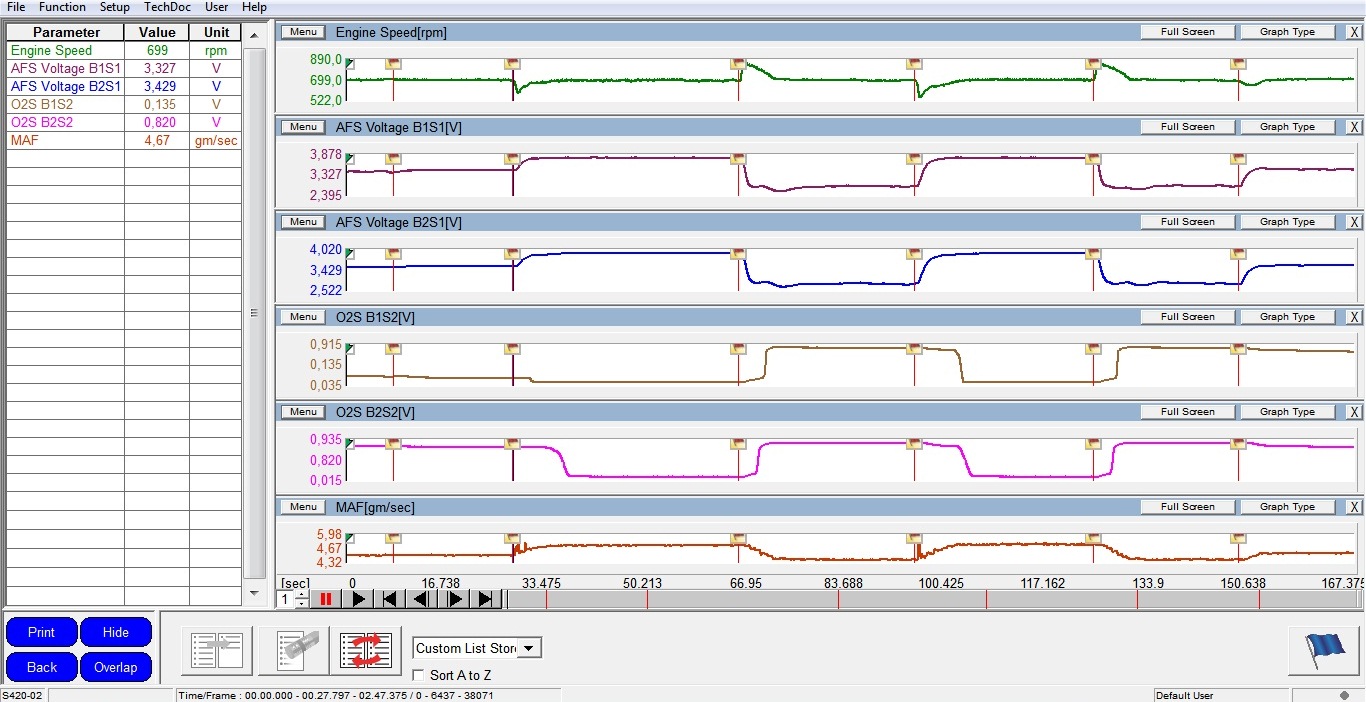

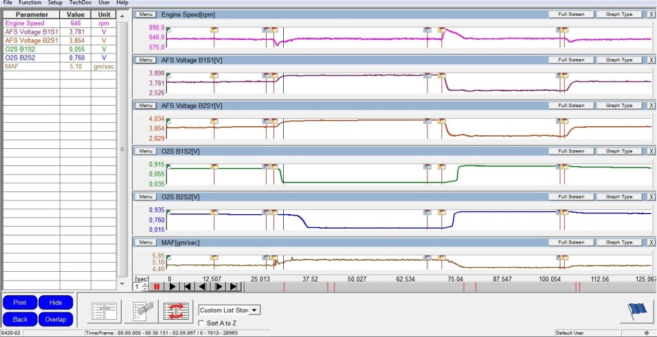

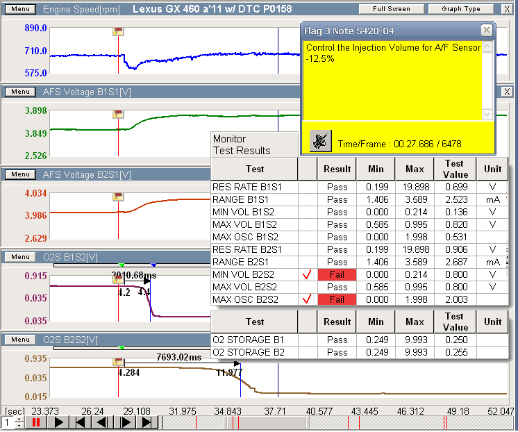

На изменение состава смеси двигатель обычно реагирует и скоростью вращения (при неизменном положении др. заслонки.
Вот пример результатов активного теста "A/F Control", который днями делал во Пскове на RX300:основной проблемой которого, было такое состояние MAF:

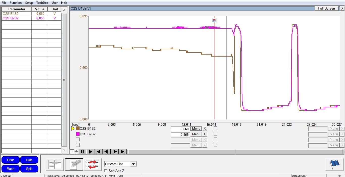

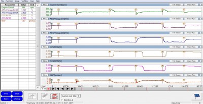

Пока смог только так. А еще когда хозяин автомобиля сидит и отвлекает - это вносит свои коррективы в процесс изучения

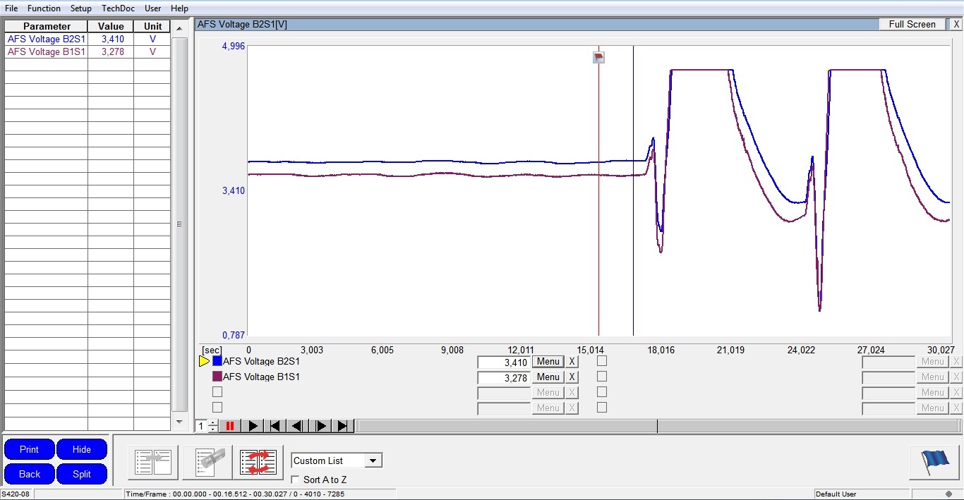

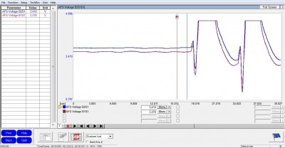

Глядя на графики уже спокойно за рабочим столом, увидел и вспомнил что начальные условия при выполнении тестов были разные. Т.е. B1S2 и B2S2 находятся на принципиально разном уровне напряжения. Вот этот момент постараюсь завтра уточнить. Потому как при длительной работе на ХХ уровень напряжения на задних лямбда становится разным.
Топливные коррекции записать не удалось, ввиду того что на протяжении всей записи показания не менялись.
В целом программа работает не плохо, но при записи логов начинает реально тормозить. Зависит ли это от шнурка интересно? У меня на данный момент OP 2.0 оригинал из США.

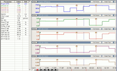

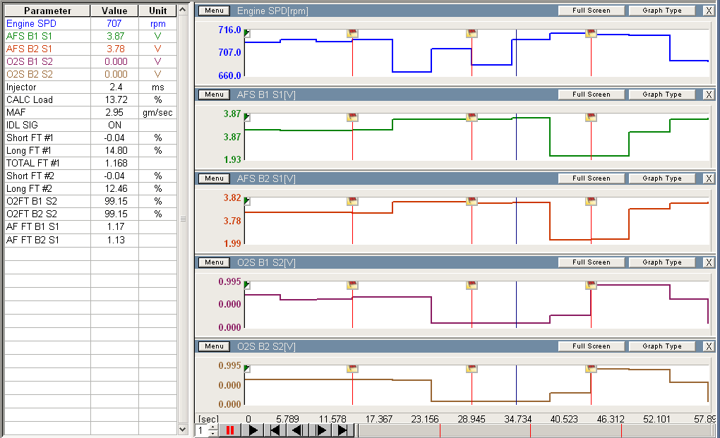

В силу недостаточной информативности логов (скорее их скудности), пока (по результатам Active Test*) можно сделать только один (вероятный) вывод: все кислородные датчики исправны (на обеднение/обогащение смеси откликаются в нужную сторону и в достаточном диапазоне).
Не исключаю, что причина этого кода ("усталость" возможности катализатора накапливать кислород- ?) можно увидеть в предыдущем (первом) логе.
Примечание. Логи с "нажатием на педаль газа" следует проводить примерно по такому "алгоритму" (с дополнением данных всех O2S:
и при однократном резком нажатии на неё. Естественно с контекстным (проблеме) расширенным набором выбанных параметров.
Одной из причин "торможения" PC может быть то, что если при записи выводить значения в граф. виде, то на отображение графиков может тратиться неоправданно много времени.
* p.s. Но с другой стороны не совсем понятен такой результат времени отклика на обеднение смеси.и непонятка "что не так" в FFD p.s.s. Вот бы записать лог контрольной поездки, в котором оказались бы сохранены данные при выполнении БУ самопроверки (aka "Active AF Control") этих датчиков и катов ...

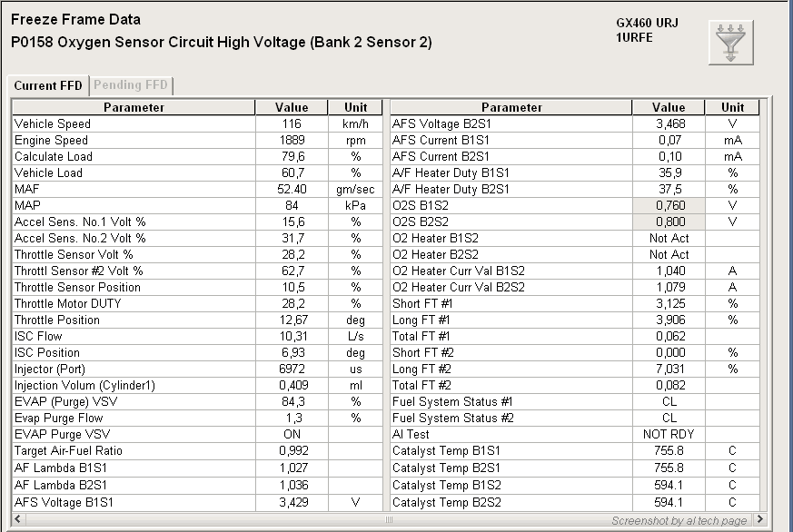

2. Значения показании датчиков AFS B#S1 и O2 B#S2 очень даже совпадают с выложенным выше FFD.
Бюллетень говорит: Is the AFS Voltage B#S1 = 3.35~3.70V AND the O2S B#S2 = 0.70∼0.90V?
Выложенный FFD: AFS Voltage B2S1 = 3.468V and O2S B2S2 = 0.800 V.
Насколько я понимаю суть проблемы - AFS регистрирует бедную смесь, при этом O2 B2S2 регистрирует богатую. Временной промежуток работы двс при данных значениях определяется условием возникновения этого кода. Но если блок данный код фиксирует значит контрольное время выполнено.
3. Смущает факт что в том же FFD ситуация по Bank 1 аналогичная, единственное что возникновение кода P0158 вносит изменение в работу мотора и по Bank1 условие не успевает выполниться. Ну либо AFS B1S1 еще просто живой...
