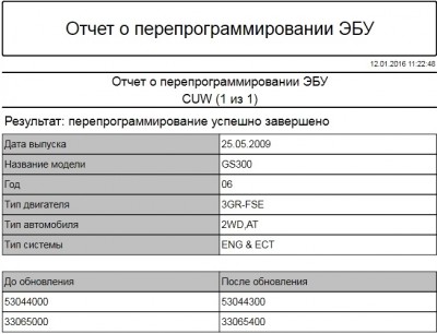

Если будете отдавать БУ в ремонт, сравните Cal. ID до и после него. Типа такие как в https://dl.dropboxusercontent.com/u/955938/rav4/DSC_0145_cr.jpg и в https://dl.dropboxusercontent.com/u/955938/rav4/DSC_0148_cr.jpg

Cal ID скорее всего не изменится, так как на Этом GSе, что я вин выложил, я менял калибровочную прошивку, до ремонта, думал перепрошивка поможет
Как видно после ремонта прошивка та же самая что заливал я.
