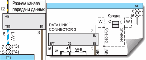

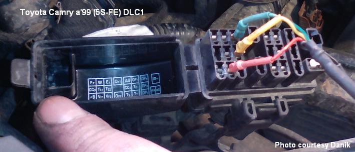

Это странно для авто (SXV20L-AEMNKW) 1998 г.в., т.к. встечал схему Camry 1996-2001 (с 5S-FE), в которой указаны оба разъема
Один из которых обычно расположен тут
Свертесь с возможными вариантами расположения DLC No.3 в http://alflash.com.ua/dlcnew.htm и в http://alflash.com.ua/dlc.htm
p.s. Стоит попытаться провести диагностику, используя DLC1 (http://alflash.com.ua/vf1new.htm)
Какой диагн. разъем использовали коллеги?

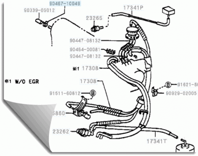

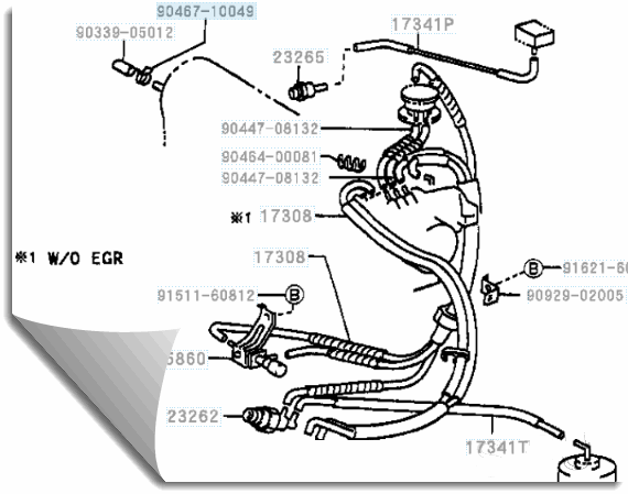

Владимир Петрович, на этой Camry, на впускном коллекторе, есть вакуумная диафрагма с большим количеством трубочек. Интересно было узнать о работе этой вакуумной системы. У вас есть такая информация?
Re: CAMRY, обрыв нагревателя О2 датчика.
Гляньте на http://alflash.com.ua/Vacuum.htm
Фото девайса (хоть телефоном)?
Или ткните на него в
или в
EGR Modulator Toyota (EGR VM*), который управляет клапаном EGR в зависимости от режима двигателя (от разницы разряжения в разных участках дроссельной заслонки), лучше всего описан в этой старой обучалке http://www.lovehorsepower.com/ToyotaPDFs/61.PDF
