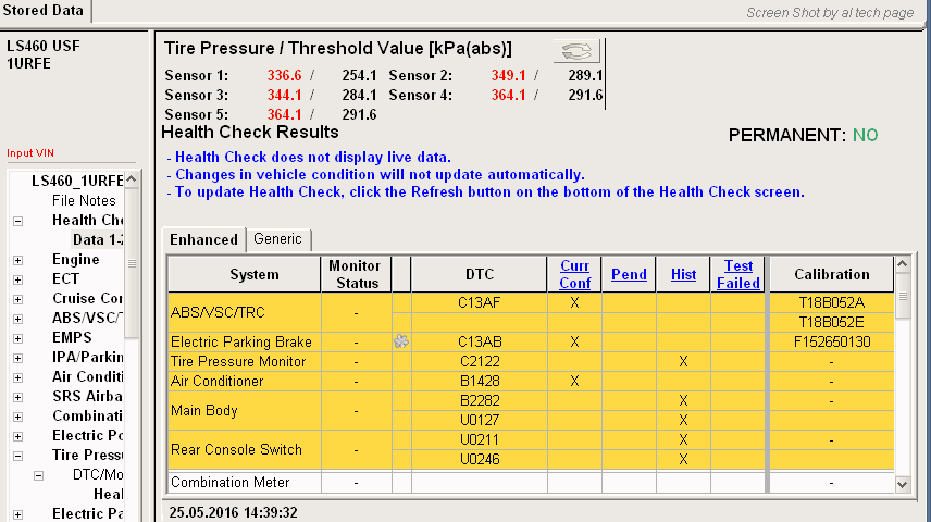

Пытаюсь прописать новый датчик TPMS в 2007my LS 460. В Datalist вижу все 5 датчиков, один поломаный не дает показания давления.

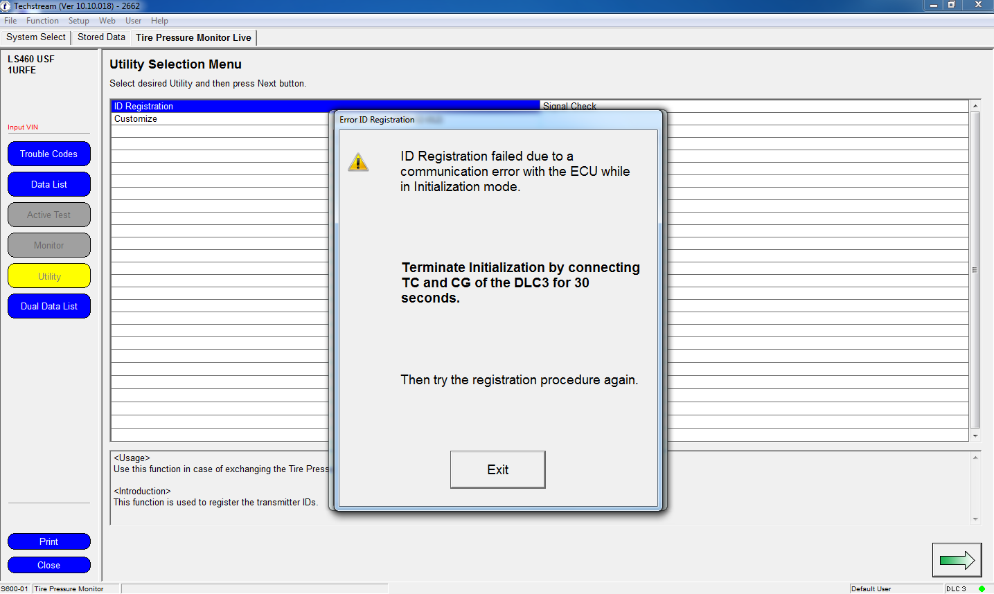

Захожу в utility -> id registration и прохожу по шагам мастера, ввожу подряд все ID датчиков и вываливаюсь на ошибку как в прикрепленном скриншоте.
Беру скрепочку, замыкаю контакты. Включаю IGN ON. Через короткое время на панели приборов все моргает герляндой, на ГУ показывается какое-то сервисное меню со статусами диагностики. Там все ОК. Жду минимум минуту, вынимаю скрепку и не трогая зажигания подключаюсь течстримом к машине. Пробую прописать датчики снова - та же неисправность. В Data list все старые датчики на месте, они вовсе не стерлись с системы.
Гугол не дал результатов вменяемых. Все зарубежные форумы говорят о том, что сброс помог. В общем не знаю теперь с какой стороны к нему подойти.

melco писал(а):...Захожу в utility -> id registration и прохожу по шагам мастера, ввожу подряд все ID датчиков и вываливаюсь на ошибку как в прикрепленном скриншоте.
Беру скрепочку, замыкаю контакты. Включаю IGN ON. Через короткое время на панели приборов все моргает герляндой, на ГУ показывается какое-то сервисное меню со статусами диагностики. Там все ОК. Жду минимум минуту, вынимаю скрепку и не трогая зажигания подключаюсь течстримом к машине. Пробую прописать датчики снова - та же неисправность...
Как минимум нарушена последовательность включения зажигания/замыкания контактов...
Изложение перевода L-SB-0025-09* "Tire Pressure Monitoring System (TPMS) Tire Registration and "Lost Communication with ECU" см. внизу http://alflash.com.ua/tires.htm

Так тоже пробовал. Все номера датчиков по прежнему были в системе, неисправность так же продолжала появляться

Лог нынешних параметров этой системы?
И главный вопрос. Пару недель назад все 5 датчиков были исправны:
Что шиномонтаж постарался?
Если "да", то дайте им почитать http://alflash.com.ua/phpBB2/download/file.php?id=1217

Да, я сломал один датчик по своей глупости. Но у меня есть еще 4 зимних и я пока едет из США новый, хотел использовать один из зимнего комплекта.
Нынешний лог выдает "нет данных от первого датчика". Остальные 4 показывают правильное давление в 4 колесах, которые там стоят

И снова появляется то неприятное сообщение?
Тогда не знаю и пока могу только процитировать
NOTE
If “Lost Communication With ECU” appears during the registration process, then terminals TC and CG were not connected properly or the key was cycled during this process.
...HINT:
• The previously registered IDs will be deleted from the memory when the registration is completed.
• When the system is in initialization mode after the tire pressure warning reset switch has been operated, the registration is disabled until the initialization process is canceled or completed.

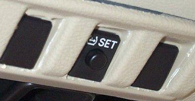

Я правильно понимаю, что речь идет о кнопочке под рулем, которая начинает процесс (та что желтым на картинке ниже)?

Эта кнопка НЕ начинает процесс регистрации новых датчиков.
Initialization/“SET” Switch aka Tire Pressure Warning Reset Switch
Процедура INITIALIZATION (и манипуляции с Initialization/“SET” Switch*) проводится ПОСЛЕ выполнения REGISTRATION. Но она пока неактуальна, поскольку система выдаёт Вам сообщение о "Error ID Registration".

* Tire pressure warning reset switch. Enters the initialization mode for tire or wheel replacement.
  • • By operating the tire pressure warning reset switch, the tire pressure warning ECU can be set to issue a warning at an inflation pressure that corresponds to the type of tires.
    Therefore, the dealer must set the warning threshold to the proper value in order to
    comply with local regulations.
    • Operate the tire pressure warning reset switch only after the inflation pressures of all tires
    (including the spare tire) have been adjusted on the vehicle.
    • To initialize the system, press and hold the tire pressure warning reset switch for 3 seconds or longer with the engine switch on (IG). When the system receives the initialization signal, the warning light blinks 3 times (1 second on, 1 second off).
    • During initialization, the tire pressure warning valve and transmitter measures the inflation pressure of the tires, and registers the signals that are transmitted into the tire pressure warning ECU at a frequency of once per minute. The initialization process is completed when signals from all tires (including the spare tire) have been received.

Об этой кнопек я говорил только в контексте инициализации и только потому, что в начале процесса регистрации говорится, что регистрация не будет проведена, если компьютер находится в этот момент в режиме инициализации. Но это, как я понимаю, не мой случай. Выкладываю логи с положением переключателя в летнем и зимнем режиме. Сломаный датчик у них общий :(

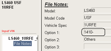

По поводу 1410 - да, там нужно было выбрать другую опцию. К слову я пробовал. Не помогло ничего. Я начинаю склоняться к мнению, что мой MiniVCI шнурок просто не может прописать датчики, хоть в интернете и масса инфы, как люди на тойоты прописывали.
В общем я для начала нормальный лог сохраню, а потом можно будет что-то думать

Я замыкал точно на время более пары минут. И ничего. Перепроверял, что я замыкал правильные контакты. Все точно. Да и появление диагностического меню на экране говорит в пользу этого. Но не сбрасываются они и регистрация не идет :(
Я потерялся чего-то. Может из логов что-то заметится не так.
