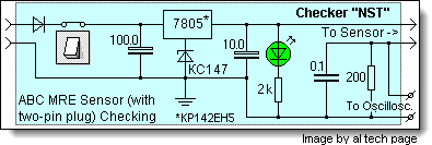

    • "Раз пошла такаая пьянка, режь последний огурец!" :)
Вместо параметрического стабилизатора - обычный; + СД + выключатель
Self-made device for ABC MRE Sensors Checking

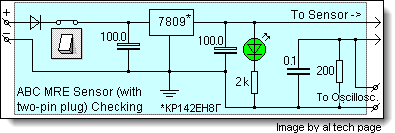

"Я его слепила из того, что было...":ABC MRE Sensors Checker
Поскольку ожидание результатов "встречи" затянулось, развлеку публику фотками уже готового девайса, типа "ABC MRE Sensors Checker", слепленного из того, что было под руками.
Стиль исполнения: Ретро :)
p.s. Примечание для критиканов.
Этой простой до нельзя девайс позволяет
а) проверить работоспособность самого 2-контактного MRE датчика (с помощью простого вольтметра и/или осциллографа). И при этом НЕ надо резать провода (что рекомендуют иные "спецы") и подключать в разрыв миллиамперметр. Обычные токовые клещи НЕ в состоянии достоверно измерять токи в несколько десятко мА,
б) его сложность - на уровне "лепится на коленке и за пару часов" и любой чел, знающий с какой стороны брать паяльник, спокойно его сделает "за пять минут и без всяких фокусов",
в) себестоимость - меньше не бывает,
г) напомню. что в девайсе есть устройство питания датчика. что позволяет его автономную проверку, т.е. при снятом разъеме проводки авто.

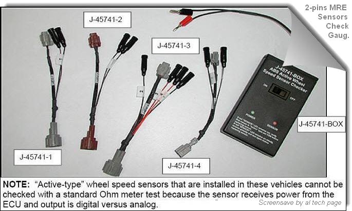

2-pin Nissan MRE Sensors Checker
и фотка "дилерского" устройства для проверки таких датчиков.
Сравнение сложности, возможных цен и доступности приобретения должно убедить оппонентов в необходимости описанного простейшего самопального устройства для достоверно и быстрой проверки этих датчиков.

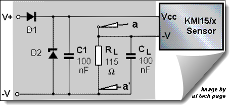

Как я понял из вашего вопроса "Ничё пока не понял, где такую приблуду взять?", у Вас небыло "приблуды" для подключения вольтметра или осциллографа, с помощью которой можно проверять выходной ток 2-х контактных датчиков ABC (MRE type).
Например, такой простенький как этот:
MRE 2-pin ABC Speed Sensor Checker
и с ценой комплектующих гривен 10.
Из вашего сообщения "Для такого дела можно даже ноги не бить,а гонца послать. Перечень деталей пишите,самых лучших и дорогих" я понял, что Вы собирались его сделать.
О каком еще "адаптере" Вы пишете - совершенно не понимаю, т.к. это устройство не столько для удобства подключения, сколько проеобразователь выходного тока таких датчиков в напряжение. И его применение позволяет быстро и эффективно проверить сам датчикпри при снятом разъеме проводки.
Цель применения имитатора датчика - другая и заключается в проверке проводки и реакции БУ на ток, похожий на тот, что от исправного датчика.
Другими словами, эти девайсы не альтернатива друг другу, а дополнение один к другому и, повторюсь, они решают разные задачи.
