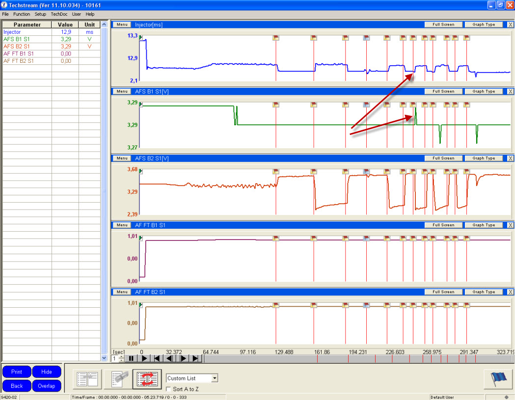

Тестами смотрю, вроде как B1 AFS не работает , но как то странно, иногда "чуть пробивает".
По скольку лямбда стоит за 10тыр решил перестраховаться, поменять местами и за одно "перещелкнуть разьемы".
В итоге , спустя 2-5минут все коррекции пришли практически в норму (в смысле одинаковые).
Клиент уехал довольный, два дня неисправностей нет (до этого через 3-10 минут).

Судя по логу, AFS B1S1 - "чисто тормоз" и не реагирует на принудительное значительные изменение состава смеси во время теста.
Кратковременные ничтожные "пробивания" его напряжения (всего на одну сотую вольта - !) только подтверждают его неисправность.
При проведении этого активного теста в перечень "Custom Data list" обязательно включать в него скорость вращения двигателя, MAF и желательно токи A/F Ratio Sensors...
Активный тест после перестановки датчиков?
Data List с набором "All Data"?
Параметры FTB1S1 и FTB2S1 - суть параметры управления смесью самим компом, но при этом активном тесте этим занят не он, а техник, проводящий этот тест и выполняющий эту функцию

Да, видимо просто плохой контакт. 3й скрин и есть "после перестановки местами"

Действительно, не обр. внимание на шкалу делений.ничтожные "пробивания" его напряжения (всего на одну сотую вольта - !)

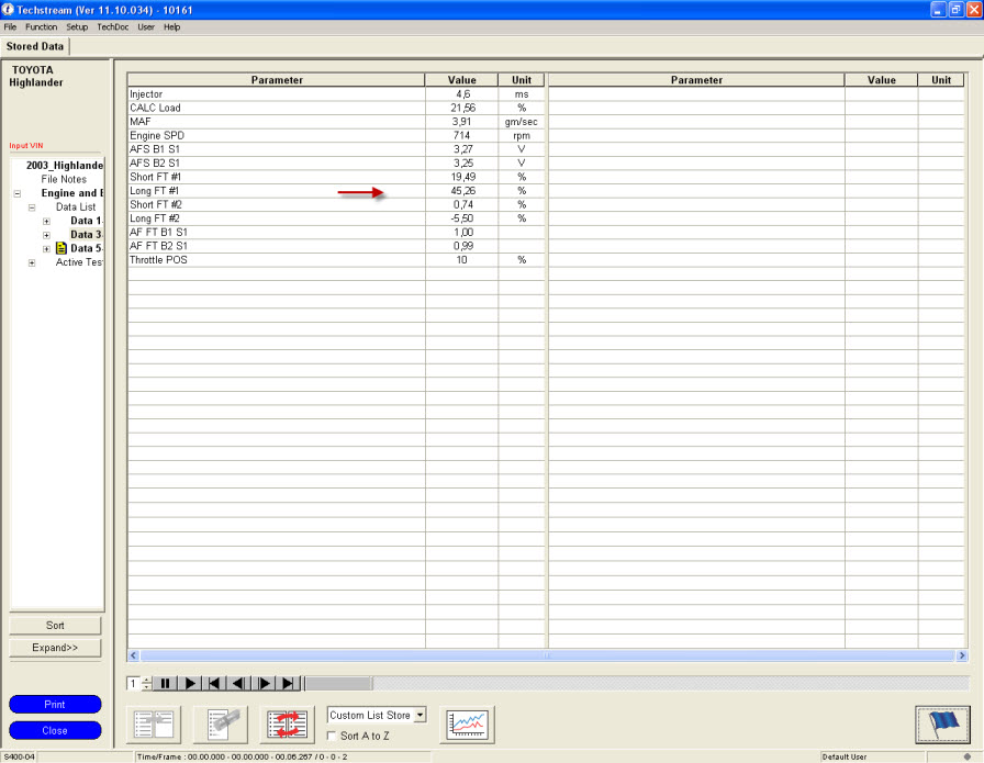

1. Поскольку перед началом активного теста значения Long Fuel Trim #1 "на грани фола" (Long FT #1 < -12%, Long FT #2 < -9%), то это признак наличия проблем в авто и причина необходимости более глубокой проверки его состояния.
Рекомендую обратить особой внимание на проверку (визуальную и сканером) состояния увствительного элемента MAF'a (http://alflash.com.ua/phpBB2/download/file.php?id=1443).

А как увидел B1 LFT#1 45% и SFT#1 просит еще больше то стало все понятно (в определенной степени) и дальше не оч. интересно, тем более, что клиент стал махать руками орать на коробочников.
