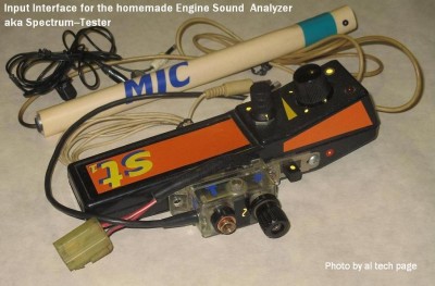

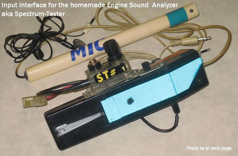

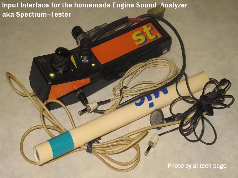

Лет 15 назад я экспериментировал с таким самопальным девайсом (электронные "уши" для прослушивания и анализа посторонних звуков двигателя):
Изображение-. http://alflash.com.ua/Scope/7103s.jpg
и получил обнадеживающие результаты ;)
Нынче он выглядит так:
Input Interface for the homemade Engine Sound  Analyzer
И пока (?) с такими результатами:
Следующие проверки будут с помощью анализатора спектра PC-based осциллографа.

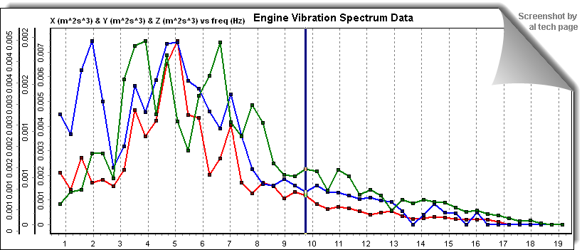

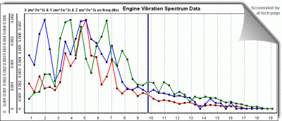

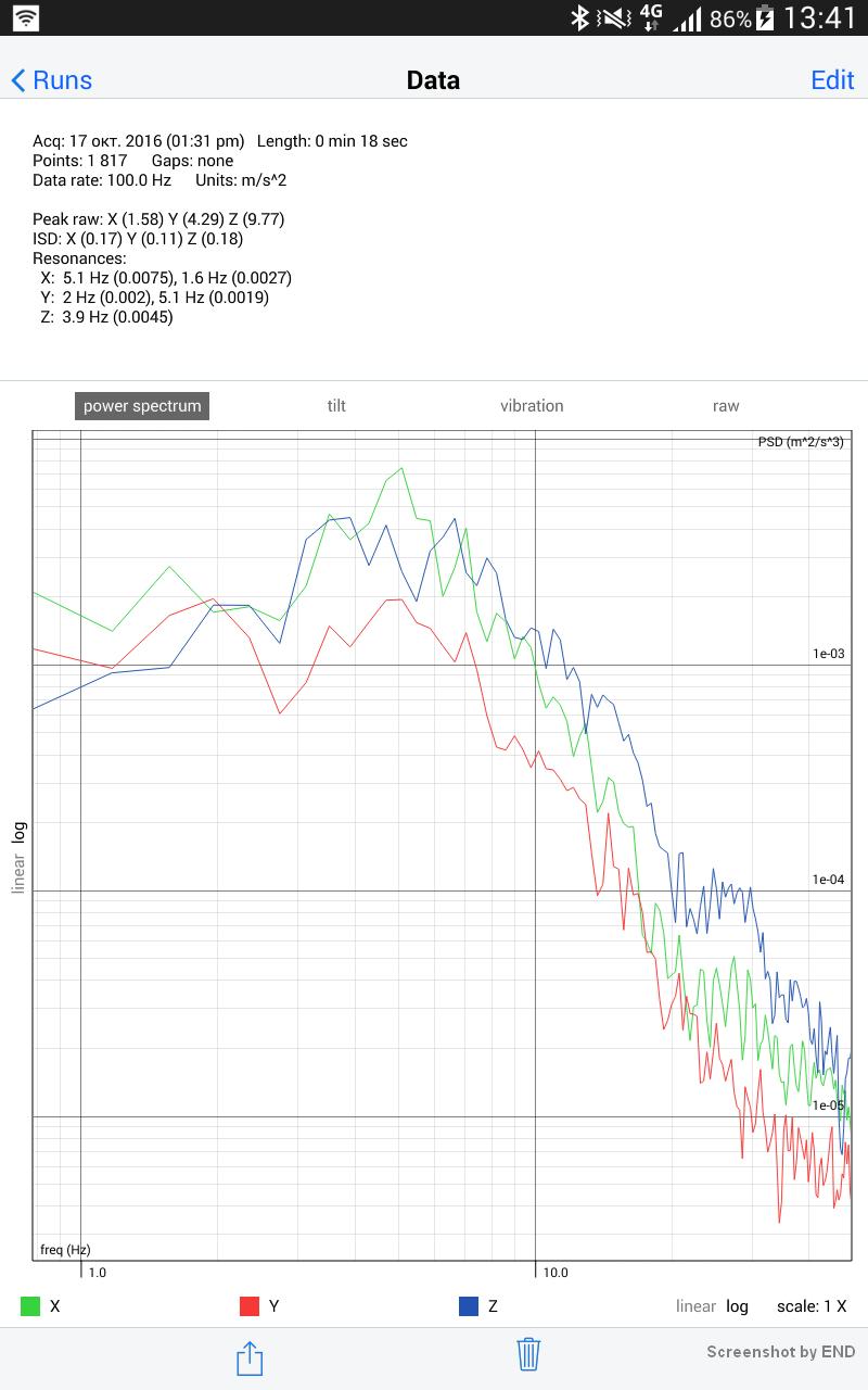

А это данные проверки уровня вибрации двигателя с помощью 3-х осевого аксельрометра:
Engine Vibration Data
Engine Vibration Spectrum Data

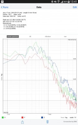

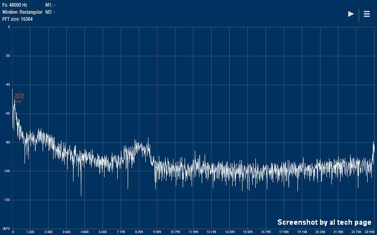

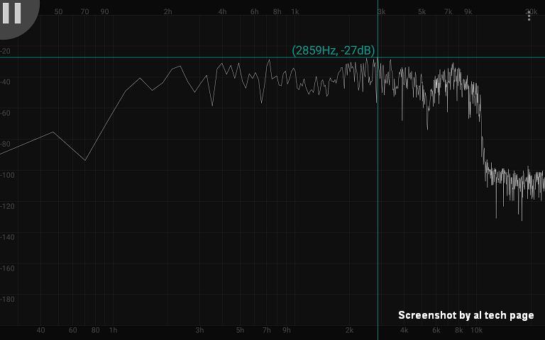

To END. Спектр фонограммы заведенного двигателя, которую Вы недавно сделали:
The spectrum of the sound engine running
:D
Надеюсь, что днями посмотрим и видео.

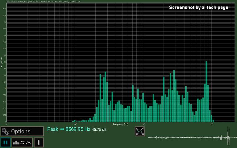

А это пример спектрограммы двигателя GDI 4G64 из неизвестно чем закончившей темы viewtopic.php?f=21&t=1151
