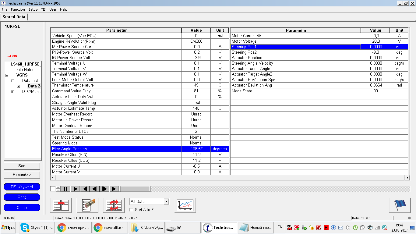

Авто был куплен уже с неисправностью, при попытке откалибровать после последнего пункта процедуры калибровки надпись "неудача" и вываливается неисправность С1593. неисправность удаляется после чистки истории, обычным методом неисправность не удаляется.

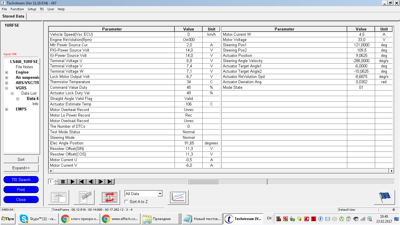

Клиент развал делал, по данным в течстриме-датчик положения руля в 0 но руль слегка наклонен влево а если руль ставить прямо положение руля-9, думаю не критично. Есть скрин исправного авто VGRS и нынешнего авто.В данных actuator везде 0. Снимать рейку и осмотреть актюатор? Если проводка в порядке, актюатор возможно извлечь?

3. На то, что параметр "Straight Angle Valid Flag" в состоянии ""Inval" обратили внимание?

Лог с FFD? Где смотреть?
