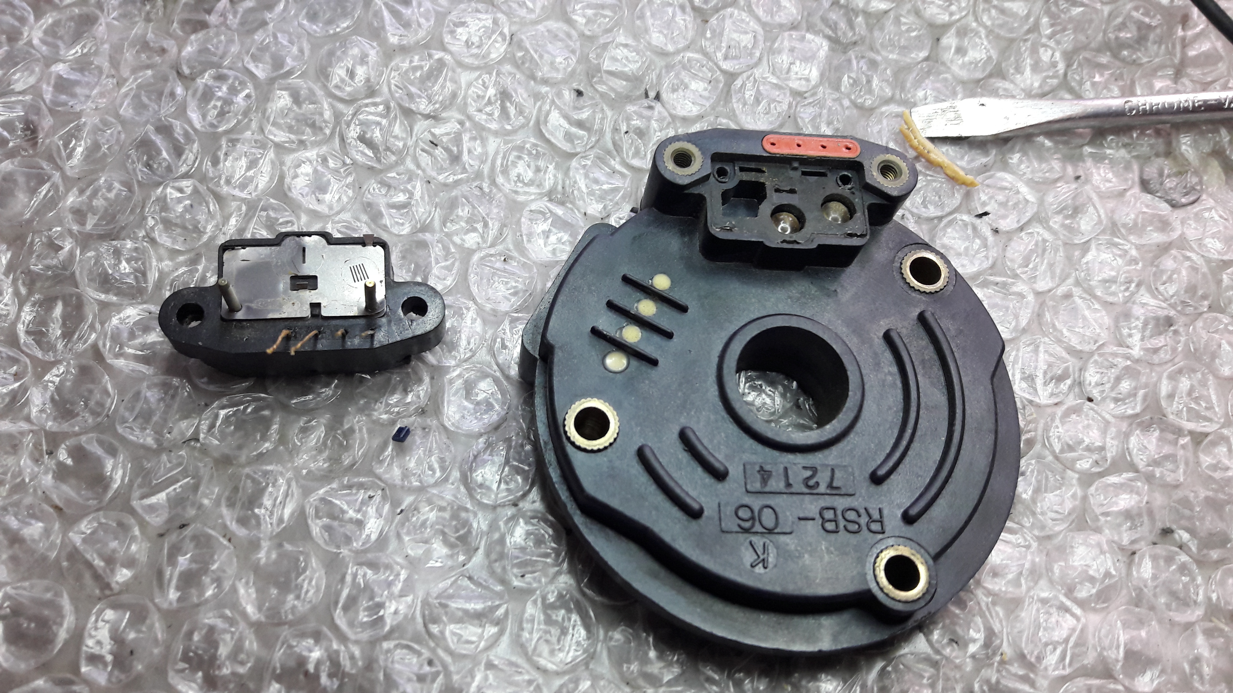

Здравствуйте, на данном авто неисправен датчик холла. С датчика сигнал выходит только с внутренних насечек пластины с наружных насечек сигнала нет. У кого есть опыт в реставрации такого датчика?

Так там фото,а не холла
Re: Nissan Sunny B12-1986г датчик трамблёра
Поскольку датчик залит весьма твердым компаундом, то я бы поставил датчик из этого трамблёра
или попытался бы втулить оптопару из подходящей мышки или купить в магазине.
Год выпуска авто 1996 или 1986 ?

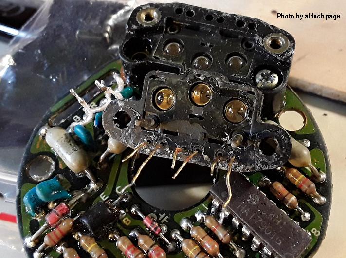

Светодиоды живые, смотрел через сотку)). Фото диод, чем можно заменить?
Re: Nissan Sunny B12-1986г датчик холла.
В первом приближении фото-диодом из мышки.
Фото:
Или купить в ближайшем магазине радиотоваров.
В моём трамблёра три оптопары и похоже, инфракрасные.
А в самой схеме используется такой симпатичный счетверённый компаратор HA17901G
