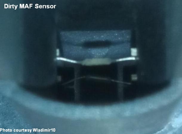

Приложил фото чувствительного элемента MAF.
Добавлю, что автовладелец владеет авто недавно, месяца 3. Сначала все было хорошо, потом постепенно стала падать динамика при резком разгоне с малых оборотов. На больших оборотах едет хорошо, расход топлива устраивает. Уже начинает понемногу отчаиваться, и предлагает ездить так, если это не повредит в дальнейшем другим узлам и устройствам автомобиля. Но был бы рад найти причину провала, и готов предоставить автомобиль для дальнейших исследований , если это понадобиться.

4. Насколько я вижу в фотках, MAF загажен, что подтверждает предположение о его неадекватности.
5. Насколько для Вас оказался информативен CSS или он только подтвердил то, что известно до его проведения?

alflash писал(а):4. Насколько я вижу в фотках, MAF загажен.
Рекомендуете промыть еще раз?

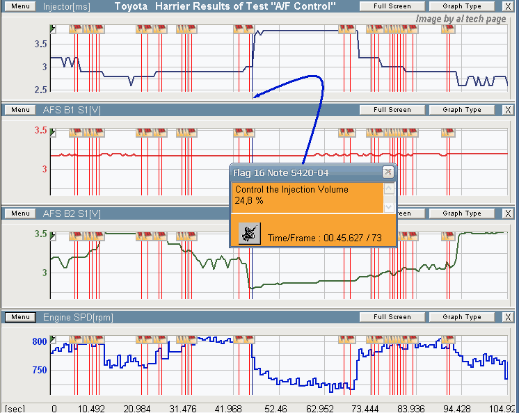

Wladimir10 писал(а):Здравствуйте. Жалобы на провал при перегазовке, иногда с хлопком, при повышении оборотов длительные коррекции около 20%. Активные тесты AFRS проходит нормально...
WOW, так ко всему, и AFS B1S1 устал жить и полностью игнорирует столь значительные изменения состава смеси :(
Toyota Harrier Results of Test "A/F Control"
Хотя в предыдущем логе (MCU_HARRIER_1MZ-FE_05-09-17 14314) - более менее нормально.
Интересно, в чём причина таких радикальных изменений...
Да, видимо авто куплено за бесценок.
Лучше всего подтвердить неисправность MAF'a на замену заведомо исправного. Если предыдущая "очистка" безрезультатна, и с учетом его состояния, я бы поостерегся от второй попытки.
WOW, так ко всему, и AFS B1S1 устал жить и полностью игнорирует значительные изменения состава смеси :(
Еще в прошлый приезд AFRS B1 при просмотре параметров завис на напряжении около 3.7 В. После переподключении устройства и перезаводке двигателя
все нормализовалось и оба AFRS адекватно реагировали на изменение состава смеси. Наверное таким образом проявляется скорая кончина этого датчика?

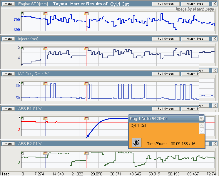

Есть статистика/практика с исправных авто, которая подтверждает "за счет деформации коленвала получается, что эффективность у ближних к задающему диску цилиндров эффективность показывает меньше" или это умозрительное предположение?
Жаль, что нет логов при отключении цилиндров - не с чем сравнивать.
Но примечательно то, что тест "сравнительной компрессии" проводится при прокручивании стартером...
На ХХ система (с помощью клапана ХХ) "отрабатывает падение оборотов :) и, заодно, увеличивает подачу топлива.
Но даже в том виде этот тест подтверждает предыдущий диагноз AFRS B1S1:
Cyl.1 Cut Data
Cyl.1 Cut Data
Может стоит проверить напряжение нагревателя, когда AFRS B1S1 тошнит...
При замене основного фильтра резинку-уплотнение не закусили при сборе "колбы" топливного насоса?

alflash писал(а):Жаль, что нет логов при отключении цилиндров - не с чем сравнивать.
[img]Cyl.1 cut]
То есть в том виде, что я провел, логи не информативны для измерения компрессии?

С хорьком..., решили попробовать подкинуть MAF с другого автомобиля, как будет такая возможность. Пока не было. На новый AFRS. я так понял, у автовладельца нет средств, т.к. перед приездом ко мне он поменял оба датчика детонации, свечи, промывал форсунки без снятия ( по моему мнению-деньги на ветер). Так что пока все в том же состоянии. Будут новости - обязательно сразу отпишусь.
