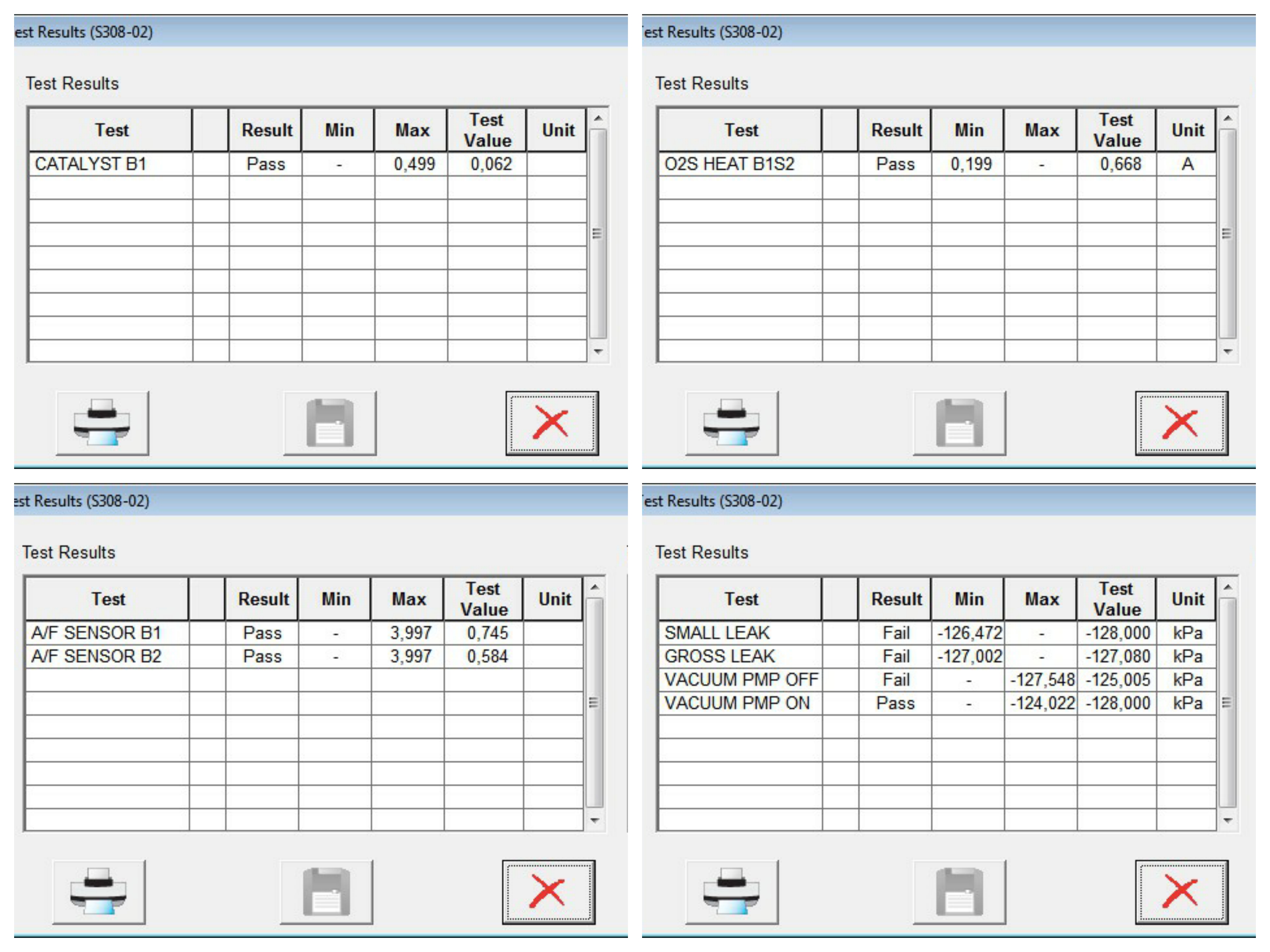

Доброго вечера коллеги!
В целом отличный автомобиль, в очень достойном состоянии и с хорошей историей. Покупался новым в Канаде. Пробег реальный 150т.км.
Собственно имеем вот что:

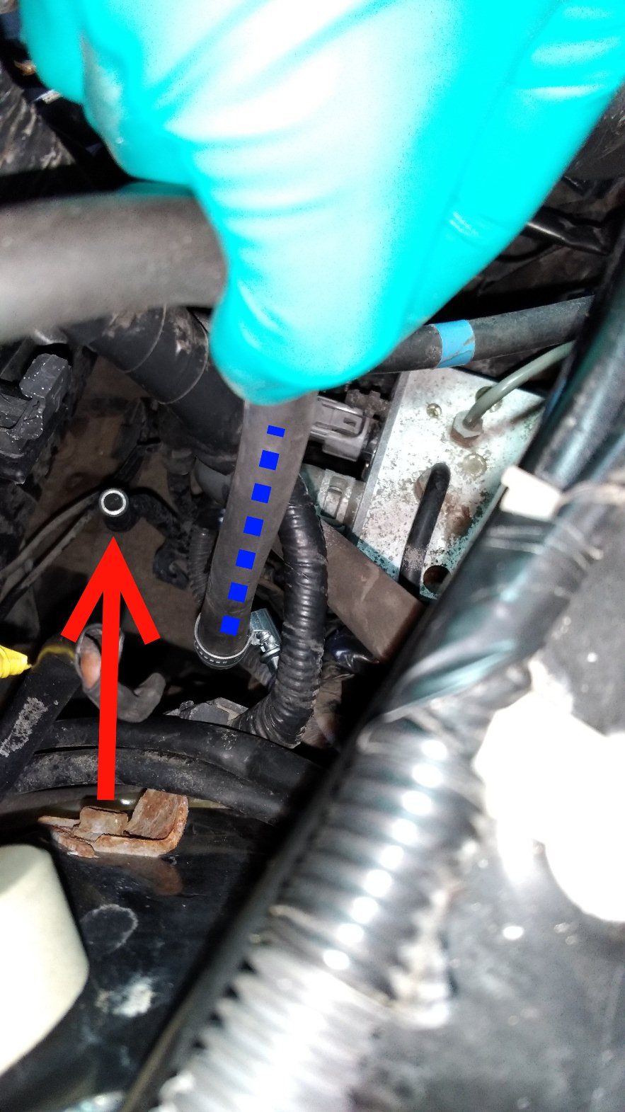

1. В системе вентиляции бака трубки от старости рассохлись и очень неплотно сидят на штуцерах. Исправлено.
2. Калибровки последние? Обновить требуется?

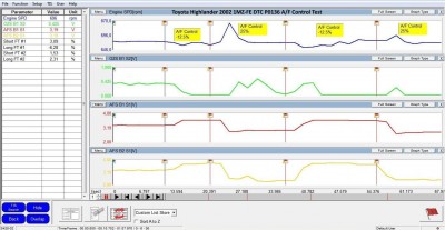

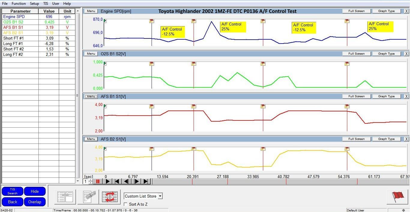

3. Тест A/F Control в ЛОГ-файле.

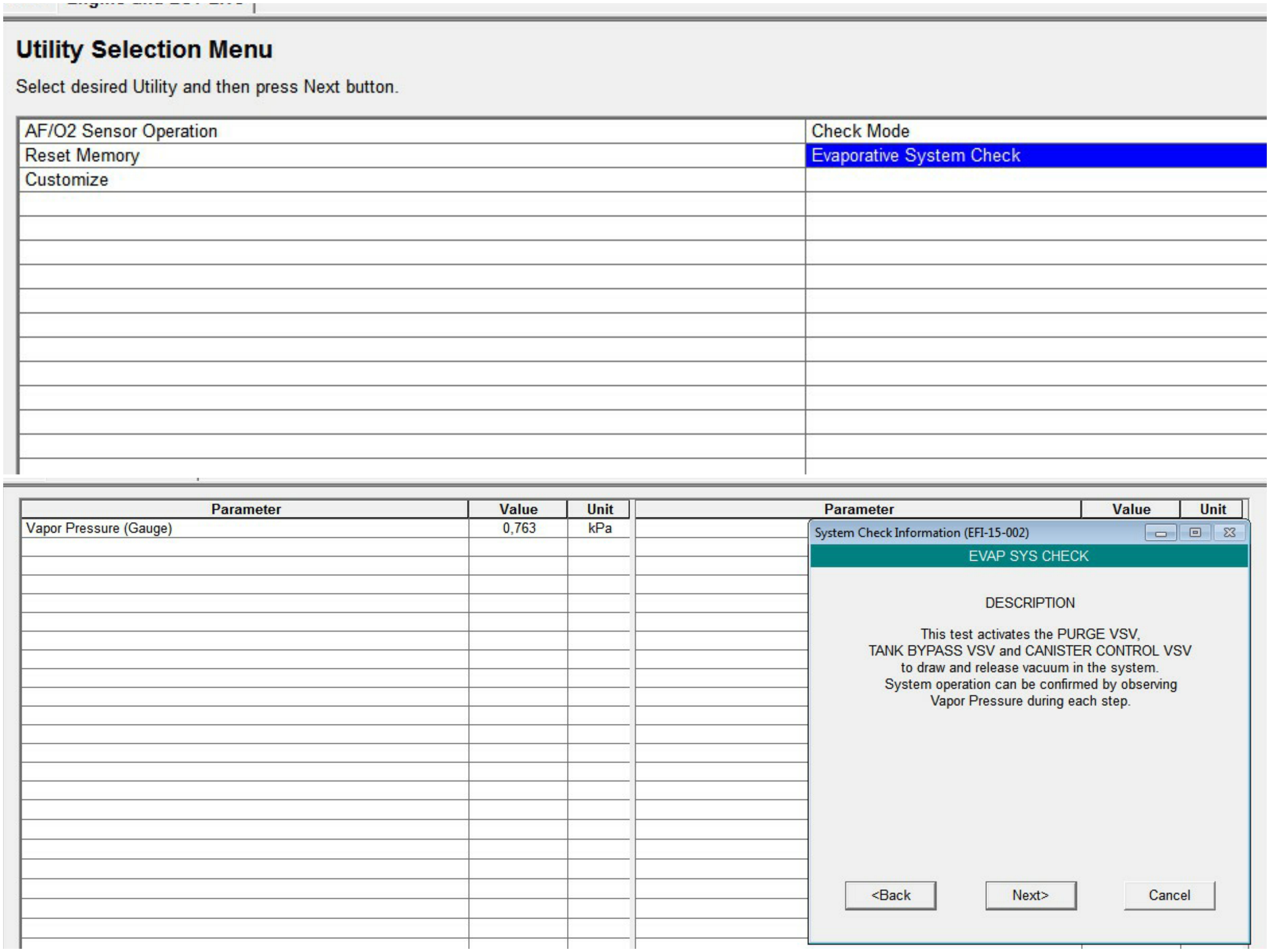

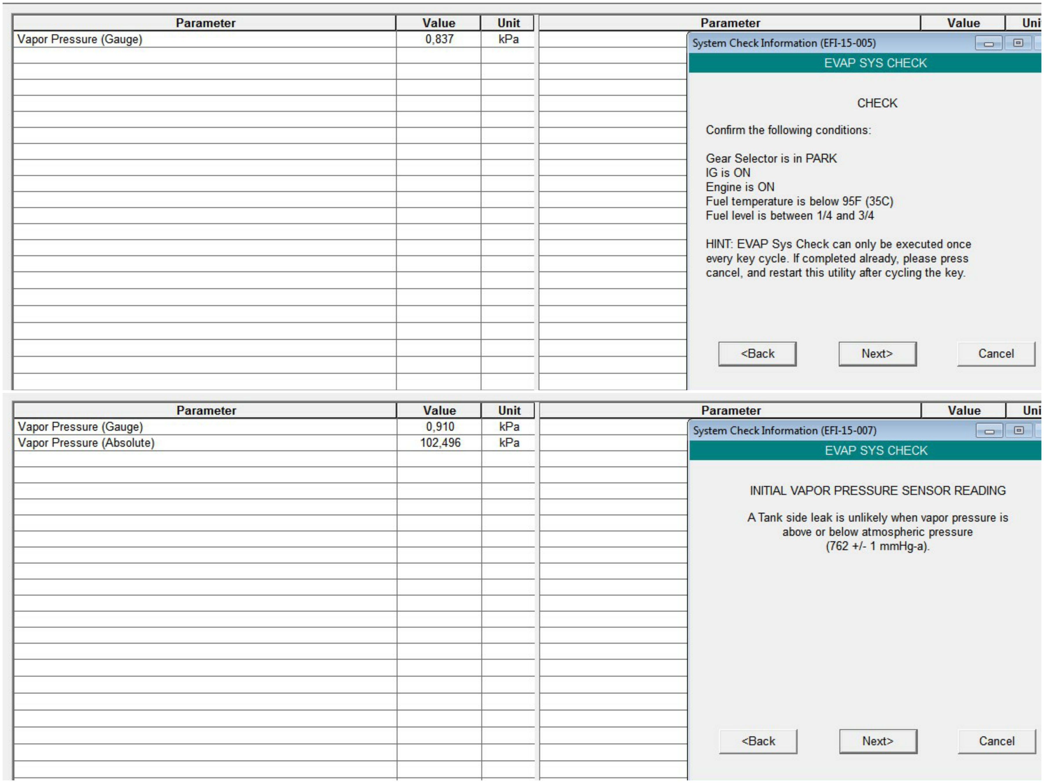

4. Провел тест EVAP (до устранения). Результаты нового теста EVAP будут по приезду автомобиля. Полное официальное описание результатов данного теста есть?
5. ЛОГ на различных оборотах не провел. Исправлю завтра на свежую голову.

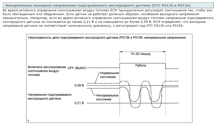

P0136 - на данном авто определяется блоком исходя из данных о Impedance?
Согласно: "DTC P0136 or P0156 indicates the deterioration of the HO2 sensor. The ECM sets the DTC by calculating the impedance of the sensor when the typical enabling conditions are satisfied (1 driving cycle). The ECM sets this DTC when the impedance of the sensor exceeds the threshold 348,1" ???

Откуда/для какого авто эта цитата? Ну никак не для вашего пациента. На всякий случай проверьте управление нагревателем и для "бандитского прикида" проверьте внешний вид наружной части датчика (типа может ли кислород воздуха попадать к наружной его стороне). Если ок, меняйте. Можно примнить и универсальный (с подходящим сопротивлением нагревателя), благо они нынче не в цене.Marcinkevich писал(а):FFD - yes. Monitor Result - yes.alflash писал(а):Хорошо бы сообщать VIN-code

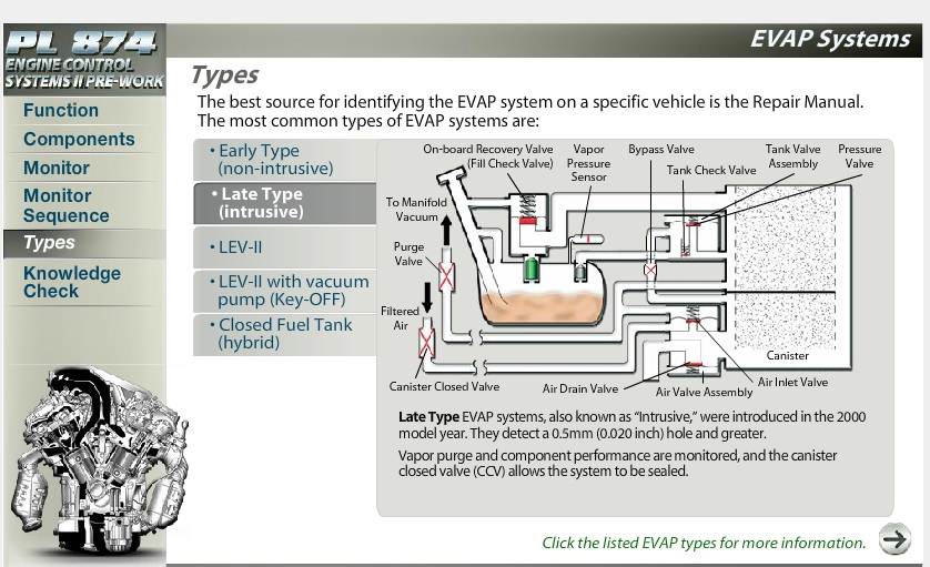

Плиз, уточните какого типа система EVAP в этом авто (http://alflash.com.ua/evap.htm)

Родной чистый. Установлен такой - 89465-49075.alflash писал(а): Можно примнить и универсальный (с подходящим сопротивлением нагревателя), благо они нынче не в цене.
Будем ставить либо Bosch LS617 либо Denso DOX-0110.
Вспомнил, что есть трубка пустая за корпусом фильтра, 90% идет с бака, скорее всего на корпус фильтра. Приняли ее за сапун АКППalflash писал(а):Обязательно проверьте состояние VSV системы улавливания паров.

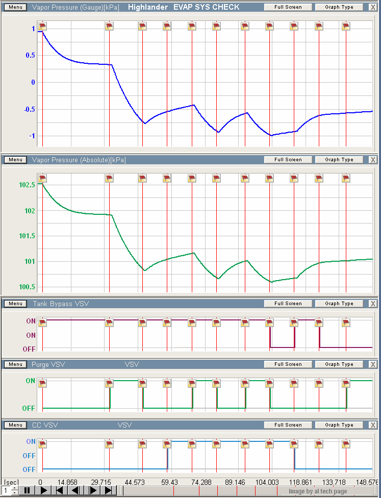

Re: Highlander 2002 1MZ-FE DTCP0136,P0440,P0441,P0446

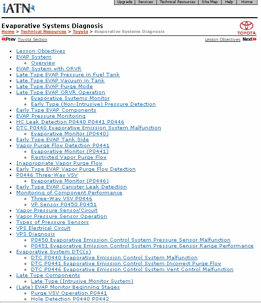

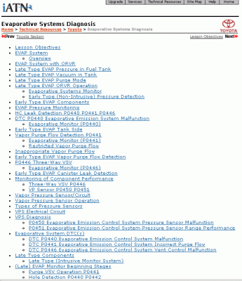

Результаты вашей проверки (из TSE-лога): Зарегистрируйтесь в конференции iATN там много чего есть интересногоMarcinkevich писал(а):... Вспомнил, что есть трубка пустая за корпусом фильтра, 90% идет с бака, скорее всего на корпус фильтра. Приняли ее за сапун АКППalflash писал(а):Обязательно проверьте состояние VSV системы улавливания паров.Завтра проверю.
1. Упоминавшийся отзыв касался моделей Highlander c 4-cyl. Engine
2. Рекомендую https://www.autocodes.com/uploads/toyota/EG048-04.pdf
1. В.П. каким образом вы сделали скрин из моего лога приложив к нему параметры включения/отключения соответствующих клапанов EVAP? В перечне записываемых параметров их не былоalflash писал(а):_evap1_sys.gif[. Результаты вашей проверки:_evap_check.gif[
2. Очень познавательный бюллетень. Постараюсь сделать логи и после устранения проблемы тоже.
3. Результат поисков проблемы с кодами P0440, P0441, P0446 пока пришел к тому что был найден не одетым шланг вентиляции бака на корпус воздушного фильтра.
1. Как тут не вспомнить ЖванецкогоMarcinkevich писал(а):1. В.П. каким образом вы сделали скрин из моего лога приложив к нему параметры включения/отключения соответствующих клапанов EVAP? ...alflash писал(а):...Результаты вашей проверки: _evap_check.gif
- - Чем вы гладите тонкое женское белье?
– Рукой.
Состояние тех клапанов во время того активного теста указаны в логе (в описании флагов). А для наглядности, их состояния прорисованы в графическом виде. Такая форма отображения облегчает сравнение с известным Вам
и с аналогичными иллюстрациями из описаний проверок EVAP.
3. Тот шланг для этих кодов особенно не принципиален. Разве что, теперь в двигатель не будет поступать воздух мимо воздушного фильтра.

Re: Toyota Highlander 2002 1MZ-FE DTC P0136, P0440, P0441, P

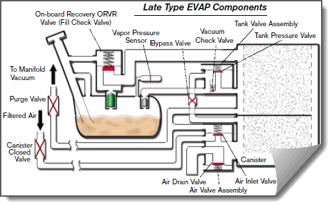

alflash писал(а):Плиз, уточните какого типа система EVAP в этом авто (http://alflash.com.ua/evap.htm)
- Marcinkevich
- Сообщения: 303
- Откуда: Ханты-Мансийск
В моем случае присутствует VSV for CCVadmin писал(а):Или такая evap1.gif ?

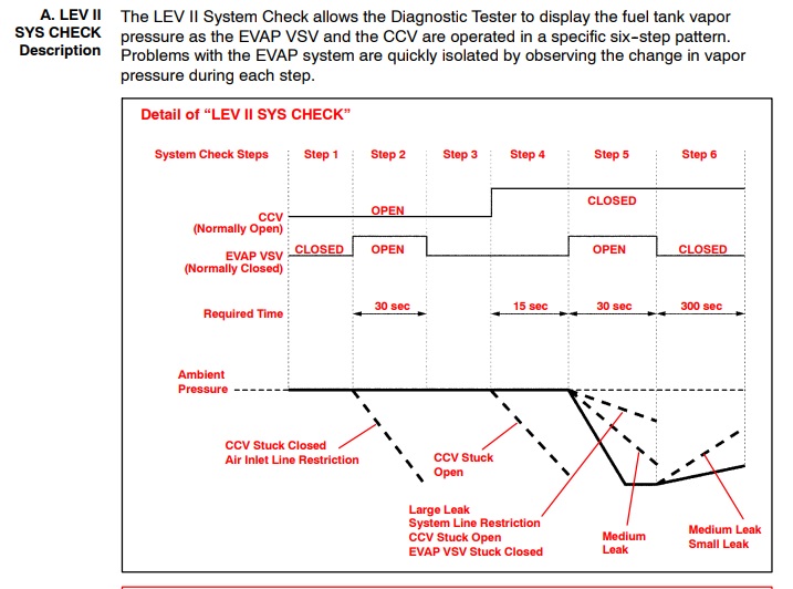

На системе без Tank Bypass VSV все понятно по принципу проверок. А вот при системе с клапаном Tank Bypass VSV инфы не нашел. Пока не разобрался до конца...
P.S.
Не понятно по какой причине на скрине Step #4 если CCV VSV заклинивает в открытом положении (Stuck Open), то почему должно появится разряжение (пунктирная линия)? Ведь на Step #3 этот же случай (CCV VSV Open) не вызывает разряжения...
- Marcinkevich
- Сообщения: 303
Да, получается, что такая
Но,Marcinkevich писал(а):P.S. Не понятно по какой причине на скрине Step #4 если CCV VSV заклинивает в открытом положении (Stuck Open), то почему должно появится разряжение (пунктирная линия)? Ведь на Step #3 этот же случай (CCV VSV Open) не вызывает разряжения...
During step 4, the CCV is closed and the system is sealed. Since the EVAP VSV is closed, there should be no drop in system pressure.
Для справки. https://www.autocodes.com/uploads/toyota/EG013-03.pdf, http://www.teacher.starenvirotech.com/T ... 0P0446.pdfDuring step 5, vacuum is applied to the EVAP system. The fuel tanks interior should develop negative pressure within 30 seconds (see example A in the diagram below).
If the pressure does not decrease sufficiently within 30 seconds, (for example, B in diagram below) this indicates a leak or restriction in the system.
A moderate drop in pressure (for example, C in diagram below) indicates that a medium leak is occurring in the system.

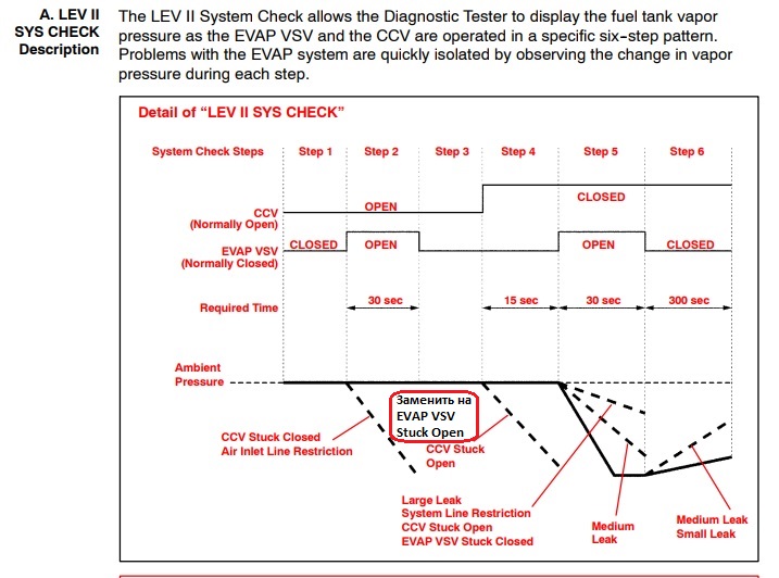

Выходит не верное описание графика на Step #4. Вместо CCV Stuck Open должно быть EVAP VSV Stuck Open. Потому как клапан CCV (Canister Closed Valve) при заклинивании в открытом положении приведет к разгерметизации системы и даже EVAP VSV в положении Open не сможет изменить давление в системе. Верно?
Я предполагаю, что в этом месте опечатка.
Пока не смог найти аналогичный документ с детальным описанием теста EVAP применительно к моей системе типа Late Type (Intrisive) с дополнительным Bypass Valve и Canister Closed Valve.
