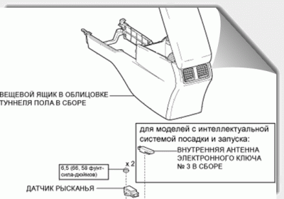

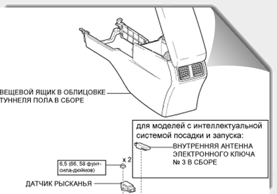

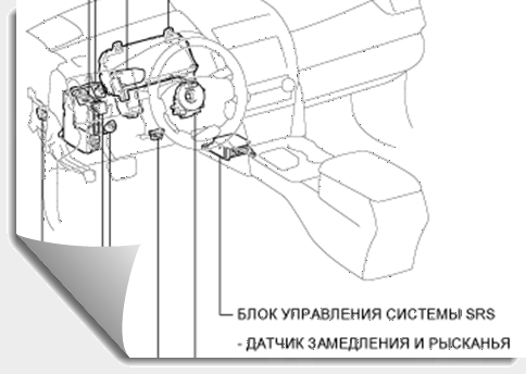

* Изображение ( CAN Yaw Rate & Deceleration Sensor : http://alflash.com.ua/Learn/6569s.jpg )

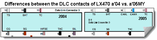

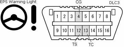

* Примечание. Расположение контакта TS в авто с CAN-OBDII:
Для справки. Расположение контакта TS в авто предыдущего поколения:
CG_SG pin of Toyota DLC3
Lexus LX470 DLC3 pins

(1) Stop the vehicle and turn the ignition switch OFF.
(2) Using SST, connect terminals Ts and CG of DLC3. SST 09843–18040
(3) Using SST, connect terminals Tc and CG of DLC3. SST 09843–18040
(4) Turn the ignition switch ON.
(5) Disconnect and connect the terminal Tc of DLC3 20 times within 20 seconds.
(6) Check the DTC C1515/15 output.

ИНИЦИАЛИЗАЦИЯ ДАТЧИКА УГЛА ПОВОРОТА И КАЛИБРОВКА "НУЛЯ" ДАТЧИКА КРУТЯЩЕГО МОМЕНТА (В РУЧНОМ РЕЖИМЕ) CAMRY (ASV50/GSV50).
...Удалите данные калибровки датчика.
Установите рулевое колесо в центральное положение и расположите передние колеса строго прямо.
Выключите зажигание.
С помощью SST соедините контакты 12 (TS) и 4 (CG) на DLC3.
ПРИМЕЧАНИЕ: Во избежание выхода системы из строя обратите особое внимание на выбор соединяемых контактов.
Включите зажигание (IG), а затем не менее 20 раз соедините и разъедините контакты 13 (TC) и 4 (CG) в течение 20 с.
Убедитесь, что контрольная лампа мигает, а затем остается включенной.
УКАЗАНИЕ: Свечение контрольной лампы указывает на регистрацию кодов DTC C1515 и C1525.
ПРИМЕЧАНИЕ: После удаления данных калибровки датчика невозможно выполнить инициализацию датчика угла поворота или калибровку "нуля", если зажигание включено (IG).
Калибровка "нуля" датчика крутящего момента.
ПРИМЕЧАНИЕ: Так как калибровка "нуля" датчика крутящего момента не может быть выполнена, если сохранен DTC C1515, обязательно удалите данные калибровки датчика перед началом калибровки "нуля" датчика крутящего момента.
Включите зажигание (IG), а затем соедините контакты 13 (TC) и 4 (CG).
ПРИМЕЧАНИЕ: Во время калибровки не прикасайтесь к рулевому колесу (в течение 3 с).
УКАЗАНИЕ: Контрольная лампа остается включенной, даже когда калибровка завершена.
При соединенных контактах 12 (TS) и 4 (CG), а также 13 (TC) и 4 (CG), и включенном зажигании (IG), перейдите к инициализации датчика угла поворота.
Инициализация датчика угла поворота.
ПРИМЕЧАНИЕ: Так как инициализация датчика угла поворота не может быть выполнена, если сохранен DTC C1525, обязательно удалите данные калибровки датчика и точку "нуля" датчика крутящего момента перед тем, как выполнять инициализацию датчика угла поворота.
ПРИМЕЧАНИЕ:
Удостоверьтесь, что контакты 12 (TS) и 4 (CG), а также 13 (TC) и 4 (CG) соединены, и зажигание включено.
Разъедините и вновь соедините контакты 13 (TC) и 4 (CG).
УКАЗАНИЕ: Разъединение и последующее соединение контактов 13 (TC) и 4 (CG) позволяет ЭБУ рулевого управления с усилителем переключиться в режим инициализации датчика угла поворота.
Поверните рулевое колесо влево и вправо на угол не менее 45°. Затем поверните рулевое колесо влево или вправо на угол не менее 90°.
ПРИМЕЧАНИЕ: Не поворачивайте рулевое колесо резко.
УКАЗАНИЕ: Когда калибровка завершена должным образом, контрольная лампа перестает светиться постоянно и начинает мигать (с интервалом 0,125 с).
Контрольная лампа остается включенной, если калибровка не завершена должным образом. В этом случае проверьте наличие DTC и выполните калибровку снова, если выводятся DTC C1515 и/или C1525. Повторную калибровку следует выполнять в следующем порядке: удаление данных калибровки датчика, калибровка "нуля" датчика крутящего момента, инициализация датчика угла поворота. Если выводятся коды DTC, отличные от C1515 и C1525, перейдите к "ТАБЛИЦЕ ДИАГНОСТИЧЕСКИХ КОДОВ НЕИСПРАВНОСТЕЙ".
Отсоедините SST от DLC3. Выключите зажигание.
