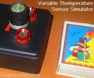

p.s. Для проверки правильности "логики" управления клапаном можно использовать "имитатор" датчика температуры двигателя (потенциометр сопротивлением 0.2-5 кОм)
