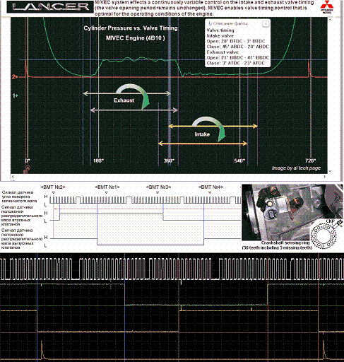

Off. To MMC Lancer 10 (4B10)
lancer_fr.pdf
(248.81 КБ) 1269 скачиваний
