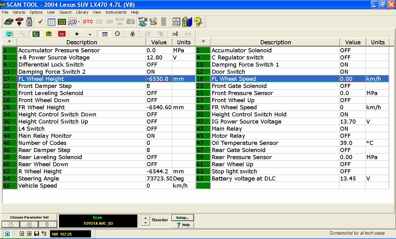

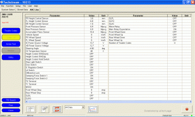

Добрый день! Cпасибо большое за советы, но пока еще ничего не проверял - сезон охота-рыбалка :-)
сегодня пришел мангуст - попробую законектить, сразу отпишусь по факту + данные с мангуста скину сюда.
narod.ru/disk/24713636000/AHC%20Mongoose.jpg.html

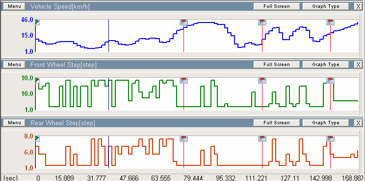

вот чего у меня получилось - для начала скрин общей картинки.
По графикам пока не разобрался ...
вроде ничего криминального - кроме как чуть завышено давление перед, + Damping Force Switch 2 у вас вкл а у меня выключено

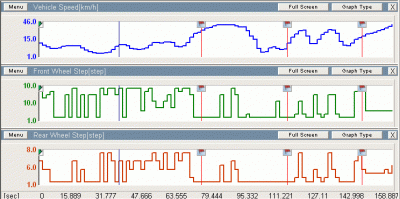

В общем вот чего удалось насобирать сканером
2004_LX470_2UZ-FE_15.09.2010.rar
(3.49 КБ) 1135 скачиваний
тут графики датчиков перед-зад и дата течстрима при разных условиях прямо, непрямо кочки, прямо ямки вроде по моему мнению все нормально.

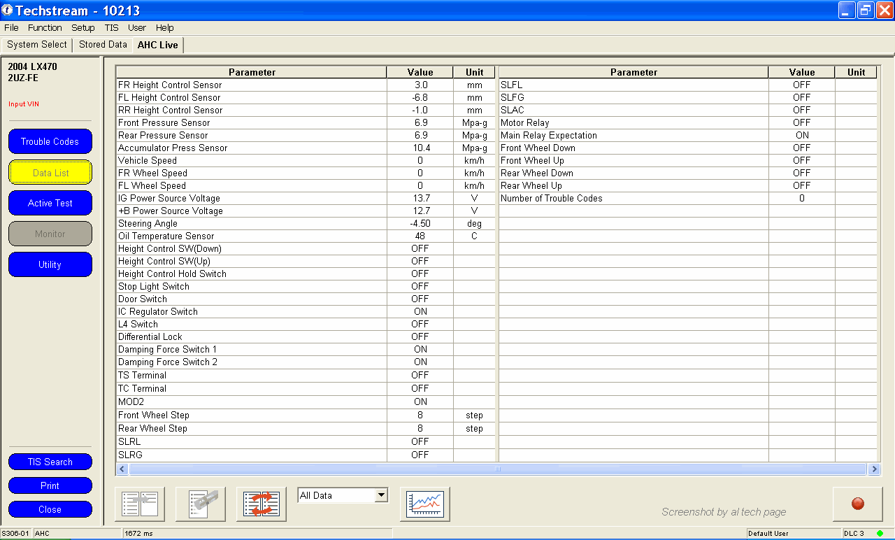

Re: Lexus LX470 2004 проблема с AHC
Для начала проделайте (и запишите логи) DAMPING FORCE CONTROLLING CONDITION CHECK
PRECHE.rar
(75.47 КБ) 1033 скачивания
AHC Data list by EASE
AHC Data list
AHC Data list
AHC Data list by Techstream
AHC Data list

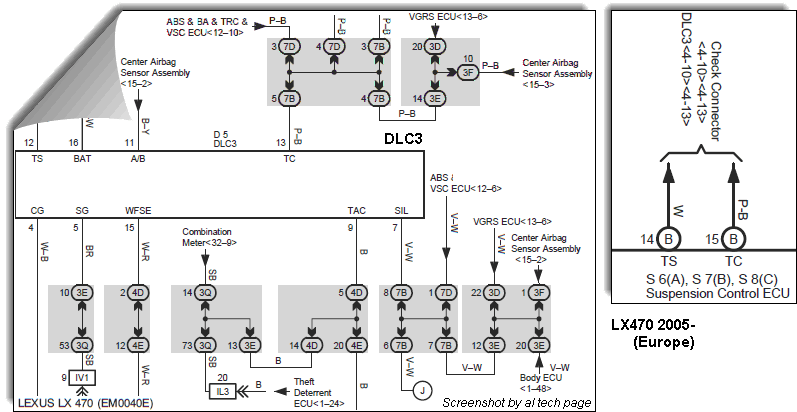

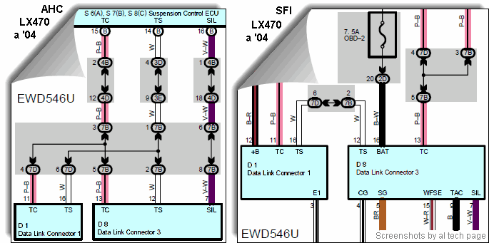

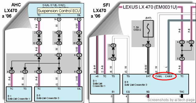

The difference of pins of diagnostic connector into various LX470 MY
DLC1/DLC3 on LX470 a'04

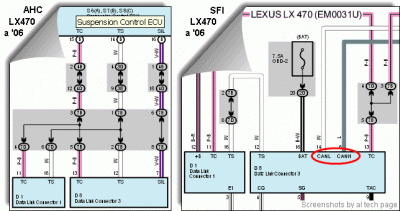

DLC1/DLC3 on LX470 a'06
NM0030Uc писал(а):...The diagnosis communication is changed from serial communication to CAN (Controller Area Network) communication. As a result, a dedicated adapter [CAN-VIM (Vehicle Interface Module)] must be attached to the conventional hand-held tester in order to read the DTC of the ECM. For details, see the 2006 LEXUS LX470 Repair Manual (Pub. No. RM0030U).
DLC3 pins of european LX470 after may 2005 prod.

Ну и по графику-степы должны быть постоянные значения? Есть график исправной системы?

Вопрос по проверки работы TEMS-степы выставлять через разъем DLC1 а смотреть сканером через DLC3 ?
Процедура DAMPING FORCE CONTROLLING CONDITION CHECK НЕ для "самодиагностики", а для проверки управляемости системы изменения жесткости подвески:
(a) ...connect terminals Ts and E1 of DLC1.
(b) Turn the ignition switch ON.
  • HINT: In this condition, the damping force control actuator position becomes 1 position.
(c) Starting from the above mentioned position, as the brake pedal is depressed, the damping force control actuator position increases (1 → 2 → 3 → ... → 15 → 16). At this time, bounce the vehicle and check that the shock absorber is becoming harder.
  • HINT:
    - To hold the damping force control actuator at a specific position, adjust it to the position using the above mentioned procedure then increase the vehicle speed to over 5 km/h (3 mph).
    - After that the damping force control actuator position does not change until the ignition switch is turned OFF.
    - If the damping force control actuator does not operate, inspect the damping force control actuator circuit and suspension control ECU.
Другими словами, педалью тормоза Вы можете пошагово изменять положение 16 Steps Step Motor и проверить наличие соответствующих изменений жесткости подвески.

Сегодня приехал авто, провел тест по выставлению степ педалью. Все работает и показывает в дате сканером. Ну и записал поднятие и опускание кузова. Перед этими процедурами еще раз выставил руль в положение прямо. 3 дня назад когда в первый раз приехал клиент, он попросил выставить руль прямо. Руль был повернуть чуть влево, я провел процедуру но сразу не попал прямо а сегодня доделал. Ну и когда поехали провести тест на фиксированных степах и на разных режимах жесткости, клиент сказал что по ощущениям стало лучше.
Ну а дату течстрима вам на обсуждение, ну как мне кажется перед и зад степы почти совпадают.
LX470_2FE_21.04.2016 115130-проверка.rar
(13.44 КБ) 1099 скачиваний
vadimf
Сообщение vadimf »
Если не трудно сделайте разъяснение по графикам, или тут как говориться "без бутылки не разберешься". Как должен выглядеть график исправной системы?
