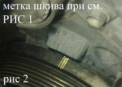

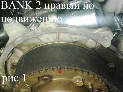

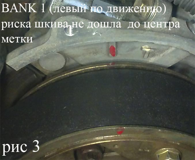

Re: P1351 3UZ-FE Soarer 2002
Да, ОСV отключали сканером, как в видео ролике, но вот , что я сегодня накопал , первый раз когда проверял положение ремня не обратил внимание на точность выставления меток, и вот, сегодня решив наити грубый фильтр очистки масла клапана VVT-i, , начал вскрывать все по очереди...и выставил метку (BANK2 ,правый по ходу движения ) ровно по центру риски(метки), какое же удивление у меня было, на шкиве показывало примерно 3-4 градуса( на взгляд ), ...ну и все наоборот, если я выставляю на левом блоке(BANK1) риску по центру метки, шкив становится в ноль, а на правом блоке( BANK2 ) риска уходит в правую грань метки .....вот и возникает вопрос, одно деление зуба шкива ГРМ равно 15 градусам на шкиве ( по метке ), а как тогда регулировать...эти 3-4 градуса, прошу прощения, у меня нет достаточной практики и знаний...
- риска не дошла центра метки
- рис 3 банк 1 риска не дошла.jpg (73.66 КБ) 92498 просмотров
- Шкив кажет 3-4 градуса
- Шкив при рис1.jpg (27.05 КБ) 92498 просмотров
- Риска строго по центру метки
- Bank2_риска строго ноль.jpg (35.46 КБ) 92498 просмотров
С учетом того, чтоДимк писал(а):Да, ОСV отключали сканером, как в видео ролике, но вот , что я сегодня накопал , первый раз когда проверял положение ремня не обратил внимание на точность выставления меток, и вот, сегодня решив наити грубый фильтр очистки масла клапана VVT-i, , начал вскрывать все по очереди...и выставил метку (BANK2 ,правый по ходу движения ) ровно по центру риски(метки), какое же удивление у меня было, на шкиве показывало примерно 3-4 градуса( на взгляд ), ...ну и все наоборот, если я выставляю на левом блоке(BANK1) риску по центру метки, шкив становится в ноль, а на правом блоке( BANK2 ) риска уходит в правую грань метки .....вот и возникает вопрос, одно деление зуба шкива ГРМ равно 15 градусам на шкиве ( по метке ), а как тогда регулировать...эти 3-4 градуса, прошу прощения, у меня нет достаточной практики и знаний...
а) комп "ругается" на то, что "шалит" Bank2 - DTC P 1351 ( "... неисправность остается 1351"),
б) при установке шкива колена на "ноль", метка распреда Bank 1 = ОК,
в) что при установке по метке распреда Bank 2, метка колена "уходит" (фото) " примерно 3-4 градуса( на взгляд )",
рискну спросить/предположить, а м.б. что-то мешает "дойти" шкиву Bank 2 до положения аналогичного Bank'у 1 ?
Но тогда придется проверять и сравнивать "одинаковость" (углов) свободного хода обоих VVT-i Controllers. А для этого, кроме прочего, потребуется и съемник и желание перепроверять.
