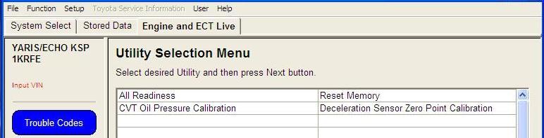

G процедура в TS лежит в ДВС.
Re: Некоторые трудности с P1589 Toyota
Пример с Ярисом Юго-Восточной Азии

Ок, cпасибо за скрины.
Таким образом, поскольку два "монстра" (IT-II и TS) не справились с этой задачей в этом Isis, то для полноценной работы с RHD Toyota японского рынка необходима "подстраховка" в виде продвинутого мультимарочника G-Scan.
Хотя "для чистоты эксперимента" (достоверности вывода) стоило бы перепроверить возможности TS (для G-Point Learning, в частности) при использовании MFC Mongoose ...
Иначе, получается, корейцы - молодцы и "утерли нос" Тойоте! ;-)

А может и попробовать "шнурок" Мангусты?
Размер скринов нормальный и "всё хорошо видно" :)
Да, хотя с одной стороны, "пилить - не строить", но иногда "обчинка выделки не стоит!" :? И, если проблема не стала "каждодневной", то м.б. и не стоит рисковать...
