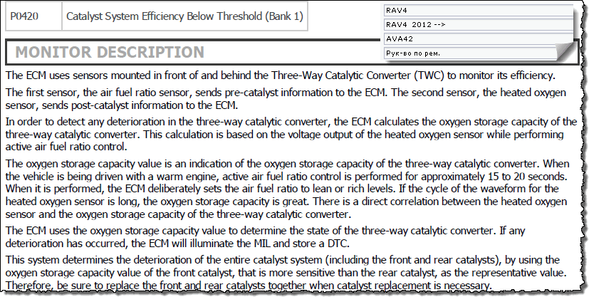

Доброго времени суток.
Владимир, в вашей статье OBDII Scan Tool (part #2) описан пример проверки при помощи OBDII Scan Tool кислородных датчиков. Я недавно купил программу ScanXL™ Professional которая с Mongoose® MFC позволяет проводить эту диагностику в автоматическом режиме.
Там в принципе все доступно и понятно, но по трём параметрам возникли вопросы
$05 - Время переключения из состояния Rich в Lean
$06 - Время переключения из состояния Lean to Rich
$09 - Время между переключениями
Подскажите где взять базовые данные на которые опираться при их оценке, в WSM таких цифр не видел (может смотрел не внимательно....)
по параметру $06 в вашей книге есть цифра 300мс, по сети "гуляет" цифра 120мс... И интересно, это относится ко всем датчикам или к определённым маркам - к примеру Bosh или Denso, или NTK ?
По параметрам $06 и $09 информации вообще не видел.
В мануалах видел только информацию по которой косвенно можно судить о всех трёх параметрах сразу. К примеру у ниссан алмера16 2001г.в. на 2000об/мин должно быть минимум пять полных циклов за 10 секунд, у хюндая 3, уже не помню где читал что может быть 8, и тд.
А расчёта таких параметров какие вы описали в статье вообще нигде не видел )) и не понятно это смотрят на ХХ или на оборотах?

- 30.10.png 1.png (31.75 КБ) 118931 просмотр

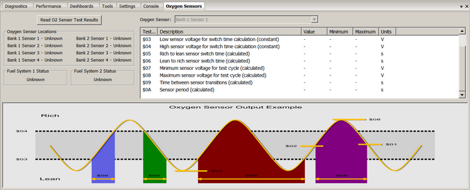

Интерфейс ScanXL™ Professional
- O2 sensor diagnostic_новый размер.png (88.32 КБ) 118930 просмотров

Уточнение. В моей книге и при рассомотрении различий между "постоянной времени системы управления" и времени "реакции" O2S на возобновление подачи топлива на примере конкретного автомобиля (похоже, что Toyota). Но мною нигде не сказано, что 300 - это "норма". Да и, например, http://alflash.com.ua/mmc.htm описан и вариант "длительность фронтов примерно 120…150 мс".semirek писал(а):по параметру $06 в вашей книге есть цифра 300мс, по сети "гуляет" цифра 120мс
Динамические параметры, например, O2S Bosch, приведены в http://alflash.com.ua/o2bosch.htm
Тойтовские данные для анализа параметров O2S (Mode #05) конкретных авто Вы найдете в десятках TSB "O2S TEST RESULTS..."

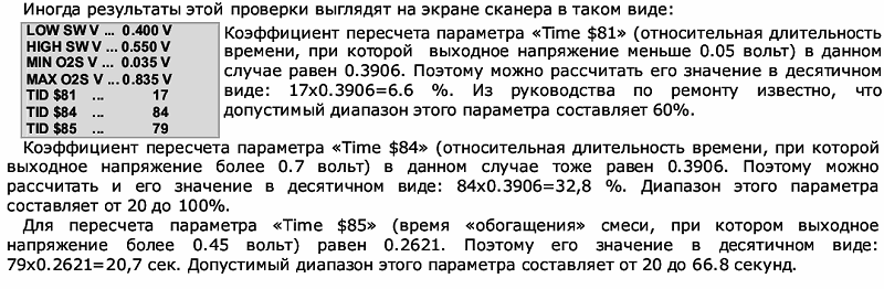

В вашем скрине фрагмента моей статьи показан пример анализа данных сканера. Конкретные их значения*, "наличие" тех либо иных, допустимые границы, критерии и пороги неисправности - для каждой модели каждого бренда - "свои". Hапример, для значительной части Honda см. вhttp://www.aa1car.com/library/honda_mode06.pdf И в том числе, их "показ" зависит и от возможностей диагностического сканера (в конкретном случае).
Кроме того, их значения могут отличаться от "аналогичных", но проверяемых с помощью обычных измерительных приборов. Хотя бы по тому, что "точки отсчета", таком случае, задает (выбирает) их пользователь.
Более содержательные ответы на ваши вопросы достаточно ответственны и важны. Поэтому я НЕ берусь полноценно ответить на них в рамках и форме "сообщения на форуме". Попробуйте спросить на каком-другом и Вас наверняка "засыпят" ответами.
Не взыщите, но на этом форуме действуют определенные правила. В том числе, не размещаются полноцвесные статьи в виде "сообщения"...

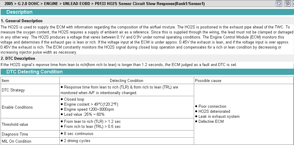

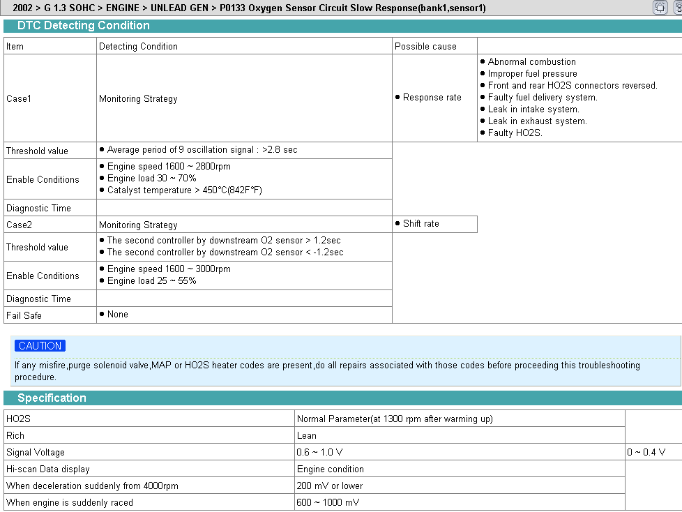

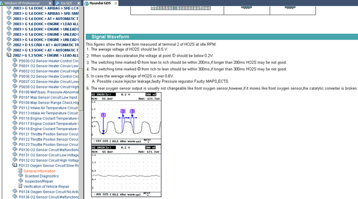

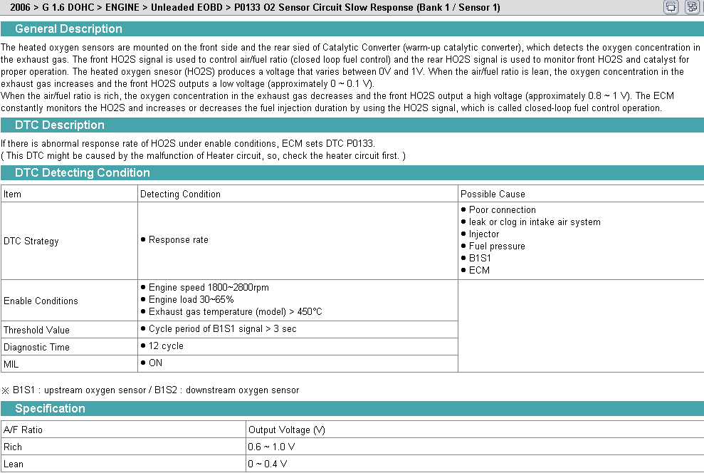

Сегодня был Hyundai accent G4EA 1,3L 2001MY с ошибкой P0133 Oxygen Sensor Circuit Slow Responce B1S1 датчик проверил, оказался вполне рабочий, может на холодную долго включается? Ошибку сбросил сказал что если ещё раз повторится то будем менять.
В программе GDS очень подробно и понятно описан алгоритм проверки и критерии определения неисправности.
- 05.12_новый размер.png (192.33 КБ) 118691 просмотр

Re: Проверка O2 sensor
1. Если заглянуть во Freeze Frame, то там должна быть указана температура двигателя, при которой БУ "выставил" этот код.Сегодня был Hyundai accent G4EA 1,3L 2001MY с ошибкой P0133 Oxygen Sensor Circuit Slow Responce B1S1 датчик проверил, оказался вполне рабочий, может на холодную долго включается? Ошибку сбросил сказал что если ещё раз повторится то будем менять..
2. Проверять неисправный "девайс" надо при тех условиях, при которых комп judges о его состоянии.
Указывается ли этой программе общее (допустимое) время между переключениями O2S (Time between sensor transitions)?В программе GDS очень подробно и понятно описан алгоритм проверки и критерии определения неисправности.
Например, Тойота непосредственно для кода DTC P0133** указывает, что "Detecting Condition: Response time for oxygen sensor’s voltage output to change from rich to lean, or from lean to rich, is 1.0* sec. or more during idling after engine is warmed up (2 trip detection logic)".
При этом TEST ID $31 [Time to change from Lean (≤ 0.4 V) to Rich (≥ 0.55 V)] и STANDARD VALUE OF TEST LIMIT = Between 0 and 1 second*. Аналогично и для ID $32.
И могут учитываться результаты TEST ID $31, TEST ID $36.
,* Указанный Test Limit может быть разным для разных моделей (от 0.4 до 1.1 сек)
** P0133, P0153 The ECM monitors the response of the O2 sensor.
O2 Sensor Response Rate: This part of the monitor is concerned with the time the O2 sensor takes to switch from .35V(.45V) and .55V.
The failure threshold for switching can be as much as 1.1* seconds (max).

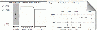

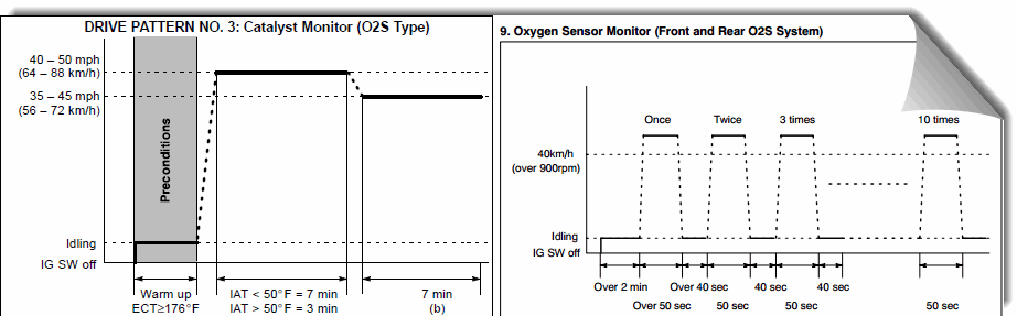

"График" проведения тест-драйва
Спасибо. Смотрел кармансканом, а там в общей диагностике Freeze Frame не предусмотрено, только в режиме OBD, по очереди пятое авто было и я если честно уже подустал и не сообразил через OBD его глянуть (((alflash писал(а):1. Если заглянуть во Freeze Frame, то там должна быть указана температура двигателя, при которой БУ "выставил" этот код.
да, в моём предыдущем сообщении на скрине пункты 2 и 3. lean-rich 200ms, rich-lean 300 ms при определённых условиях, которые в скрин к сожалению не влезли, там и период сигнала указан, программа на рабочем компе если надо то завтра посмотрю и выложу.Указывается ли этой программе общее (допустимое) время между переключениями O2S (Time between sensor transitions)?

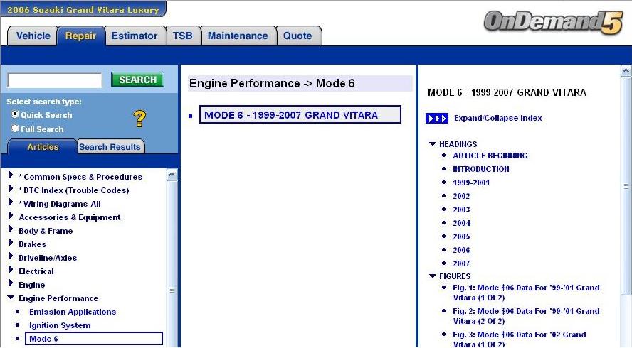

Численное значение не принципиально, главное, что указывается и такой параметр как время (Time #09) между переходом напряжения (состава смеси) из состояния "бедного в богатый" и "из богатого в бедный" и наоборот.semirek писал(а):да, в моём предыдущем сообщении на скрине пункты 2 и 3. lean-rich 200ms, rich-lean 300 ms при определённых условиях, которые в скрин к сожалению не влезли, там и период сигнала указан, программа на рабочем компе если надо то завтра посмотрю и выложу.Указывается ли этой программе общее (допустимое) время между переключениями O2S (Time between sensor transitions)?
Попутный вопрос Насколько у Hyundai варьируются границы этих специфичных параметров O2S в зависимости от двигателя, модели и т.п. ? Или "всех стригут под одну гребёнку"?
Критерии проверки отличаются не только по модели авто, двигателя но и по году выпуска, каждый раз надо смотреть WSMalflash писал(а):Попутный вопрос Насколько у Hyundai варьируются границы этих специфичных параметров O2S в зависимости от двигателя, модели и т.п. ? Или "всех стригут под одну гребёнку"?
- 06.12.png (20.7 КБ) 118664 просмотра
- 06.12 -1.png (22.23 КБ) 118664 просмотра
- 06.12-2.png (20.77 КБ) 118664 просмотра

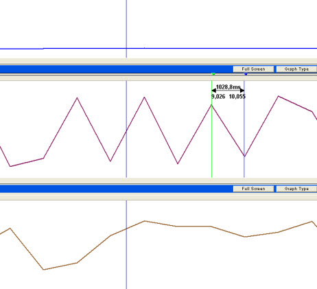

TECHSTREAM время переключения О2
Может глупый вопрос
Можно ли по графикам TC оценить время переключения, нарастания, кол-во переключений датчика кислорода.
Ну в смысле без тестов, прям по графику.
Как бы в сравнении с осциллом.
Это в смысле быстродействия.

Не переживайте, глупых вопросов не бывает, но бывают глупые ответыVVA писал(а):Может глупый вопрос

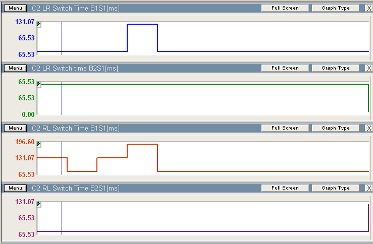

При такой скорости обмена данными как в этом вашем случае, оценить времннЫе параметры O2S таким способом категорически не получится, т.к. счет идет максимум на десятки миллисекунд, а скорость обмена данными между TS и БУ этого LC составляет менее 1 пакет в секунду.
Но не всё так плохо.
С помощью TS можно из памяти БУ считать такие параметры быстродействия этих датчиков, которые измерены им самим:

Не факт. Вы проверяли наличие тех параметров в наборе All Data?VVA писал(а):...А параметр o2switch_time. (что то в 99г 2UZ не увидел) есть наверное в более свежих АМ ?
Кроме этого, эти параметры могут быть найдены при просмотре View Monitor ► O2 Sensor ► Details
Среди прочих возможны варианты таких как RL TIME B1S1, LR TIME B1S1, CON TIME B1S1, 0.45 MOR B1S2, RSR CUM B1S2 и т.д. Их перечень зависит от "индивидуальных" данных конкретного авто.
Примечание. При необходимости быстрой оценки состояния HO2S рекомендую сделать и использовать такой несложный девайс http://alflash.com.ua/2011/o2scheck.html + viewtopic.php?f=15&t=623
