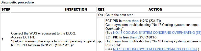

Владимир Петрович, а какой смысл диагностировать авто при 64-68 градусах если в мануале чётко прописано 82-112?
- 12-02-2012 14-07-19.png (19.86 КБ) 85910 просмотров

Re: Mazda AXELA 1.5L (BK5P328791) богатая смесь
"Смысл" определяется задачей, которая решается в каждом конкретном случае.semirek писал(а):...какой смысл диагностировать авто при 64-68 градусах если в мануале чётко прописано 82-112?alflash писал(а): б) При указанной температуре (64 'С) двигатель "уже давно" работает в Closed Mode, т.е. корректирует состав смеси, в том числе и в соответствии с данными кислородного датчика.
Просто пример. Вот будет здОрово, если следовать букварю буквально и анализировать параметры, скажем при плохом заведении, только после прогрева двигателя...
В ситуации, описанной Evgeny, одна из возможных причин просматривается уже и при не полностью прогретом двигателе.
И я оспариваю ваш тезис о том, что "ДАТА не корректна". Данные, приведенные автором топика, не менее коорректны чем и при большей Тдв. Хотя, конечно, стоит их "снять" и при рабочей температуре.
Примечание. В приведенном Вами скрине, указаны рекомендации по проверках при проблемах с системой охлаждения двигателя.

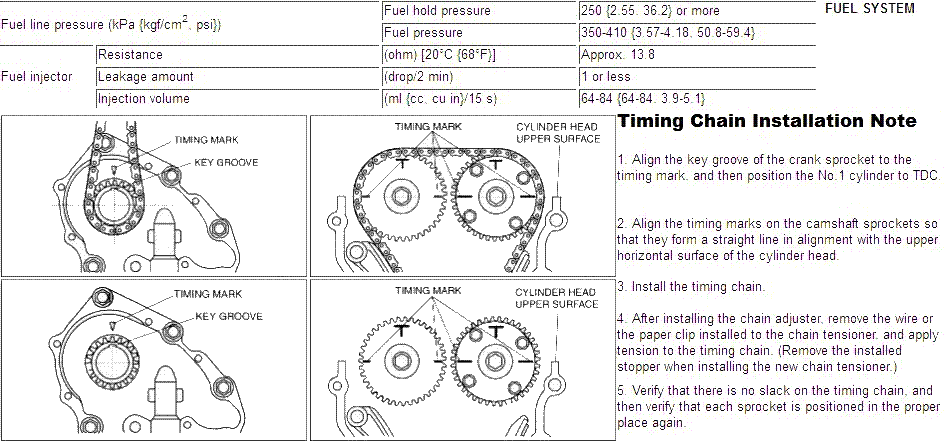

Вот по топливной системе, форсункам и метки

У меня было несколько относительно свежих мазд с похожими проблемами
и решения были во всех случаях разные, но из того что запомнилось так это - два раза был виноват заклинивший ЕГР. Первый раз искал причину очень долго перепроверив всё что можно, а второй раз 10 минут ))Evgeny писал(а): Mazda AXELA 1.5L (BK5P328791) была куплена с проблемой.

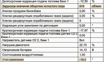

В.П. спасибо, нашёл в распечатке ДАТА
Смотрю на эту ДАТА и в голове мелькнула мысль, слава Богу что я не стал обладателем этого чуда таганрогского хайтэка под названием "Мотодок", а ведь чуть не купился в своё время на их рекламу.
Коррекция LFT = -12,5%, а соотношение воздух топливо = 1.
И почему зажигание в таком минусе??? -19 градусов, при 919 об/мин это реально так или косяки сканера? Карманскам очень частенько так голову морочит особенно в митсубиши.
Другого сканера рядом нет? А то может мы с такой ДАТА бродим в тёмной комнате с завязанными глазами и ищем чёрную кошку, которой там нет???
