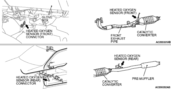

semirek
Сообщения: 78
Зарегистрирован: 25 сен 2011, 22:07
Re: outlander и коды неиспр.Р0170,Р0173
Сообщение semirek »
А не могли бы уточнить что за двигатель 2,4 литра с двумя банками? Это Mitsubishi?
PJ O'Rourke
А почему бы нет? Чем ММC хуже Тойоты?
http://alflash.com.ua/images/1azcat.gif
Хорошо еще, в каждом банке не по три кислородных датчика ;-)
semirek
Сообщения: 78
Сообщение semirek »
честно говоря за всё время работы 4G64 с двумя банками не встречал ни разу, тойоты и ниссаны были, а вот ММС нет. Перед тем как написать пост открыл AllData там тоже такого не нашёл неисправности только Р0171 и Р0172 может европеец какой эксклюзивный...

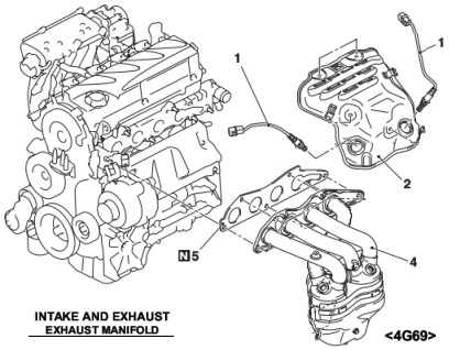

semirek
Сообщения: 78
Сообщение semirek »
Владимир Петрович, спасибо! Век живи, век учись .... )) такого я ещё не встречал, ММС с 4G69 конечно же были, но с другими проблемами, а то конечно же запомнил бы такую немаловажную деталь.
Причём надо обратить внимание что на 4G69 BANK 1 и 2 расположены не так как у тойоты ... ну чтобы случайно не перепутать и не начать "лечить" не тот датчик ))
semirek писал(а):Владимир Петрович, спасибо! Век живи, век учись .... )) такого я ещё не встречал, ММС с 4G69 конечно же были, но с другими проблемами, а то конечно же запомнил бы такую немаловажную деталь.
На моё понимание, Bank 1 и Bank 2 находятся там же.
Другое дело, что у того двигателя Тойоты O2S соответствующих половинок двигателя расположены не там, где у этого MMC
