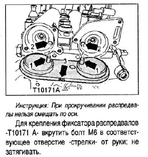

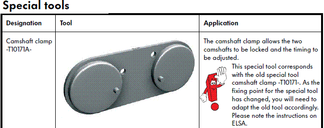

Терзают смутные сомненья в отсутствии такого девайсика как на вложении
Camshaft clamp T10171A

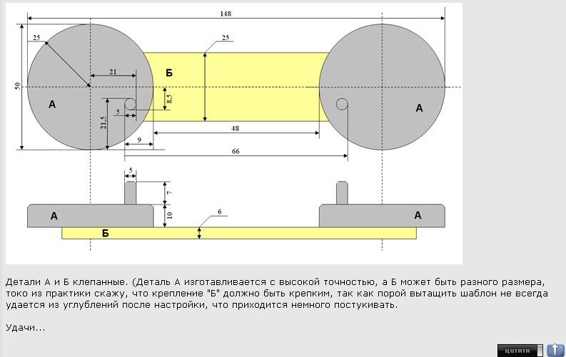

нашел, В.П. подправьте плиз.

qyrec писал(а):... В.П. подправьте плиз.
На эскизе не указаны размеры для "соответствующих (фиксирующих) отверстий".
"Перемычка" должна быть явно более широкой чем *25 мм, чтобы на ней поместились эти отверстия, и более длинной, чтобы можно было обварить по периметру оба "круга".
Re: Volkswagen Tiguan 2008 1.4 BWK P0016
Да , я это тоже заметил.Токаря попросил подправить, а отверстия уже буду на месте "ковырять". Да это всего лишь фиксатор и серьезной сварки там не надо. Валы нужно удерживать ключиком. Вот выдержка.
