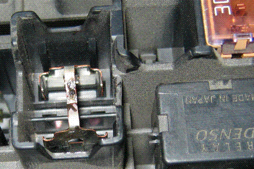

Проверились все предохранители. Коннекта с авто нет.
В телефонном разговоре с В.П. жалуюсь на то что зря поставил вер.7,10,30 на что В.П. спросил а не пользовался ли я меню DLC3 Cable Chek. Оказалась полезная "фича".
Которая мне рассказала что на К линии нет ничего. И началось все по новому.
С проверки предохранителей.
Re: Тойота COROLLA ZZE 1FE переполюсовка АКБ
И вот он мой ляпсус.

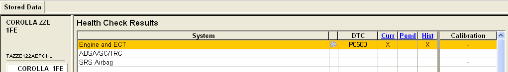

После восстановления имеем счастье. В виде коннекта с авто регион Other, автоматом нашел двигатель, абс, срс.
Скрины и лог выложу позже .Флешку забыл на работе.

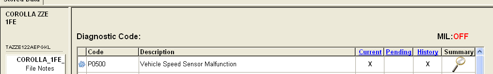

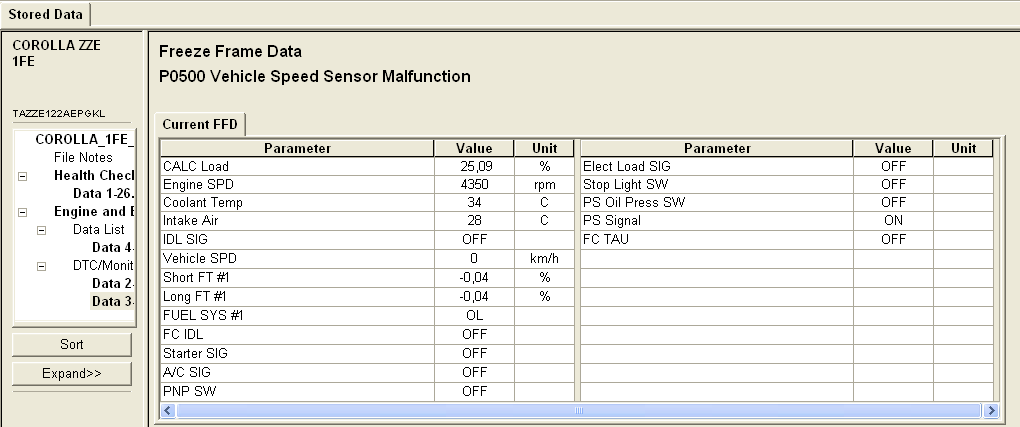

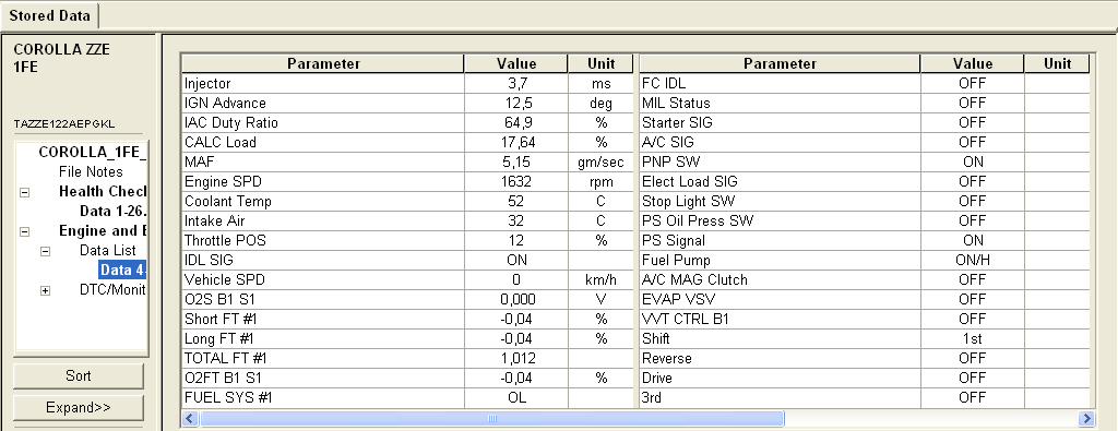

Добавлю. Тест драйв сделали. Все ок , кроме генератора.
Вот скрины.

Если спидометр работает (при DTC P0500), то надо проверить доходит ли сигнал скорости авто от приборного щитка до БУ двигателем (контакт #22D)
