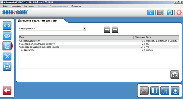

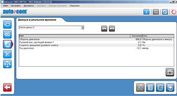

Сегодня смотрел автокомом показал больше чем лаунч. Но неисправностей кроме SRS нет.
Вот дата .

Юра, а что предлагается в раскрывающемся списке (там где текст "Список данных Х")?
Можно ли в нем выбрать (для показа) другие параметры?
Например, "Количество кодов неисправности" (CCNT) и/или некую TEMP_BOARD ...
Есть отличия в данных при вращении руля по часовой и против?
Re: MAZDA 6 1.8 2008 г. усилитель руля
По первому ничего. А по второму при вращении руля н.м из - единиц идут в + единицах.
Адаптацию 0 рулевого вала не провел- процедура не прошла.
Да и при включении зажигания руль дергается.
Ок.
Далее. Первый скрин - при незаведенном двигателе, а второй при заведенном?
И в первом - скорость вращения руля = 24 град. в секунду, а во втором = 0.
И при почти одинаковом крутящем моменте столь разные значения тока мотора насоса...
Можете прокомментировать (условия при которых получены те данные)?
Автомобиль стоял на площадке. Мне просто неудобно было крутить руль и нажимать клавиши вот так и получилось. Точнее не скажу.
