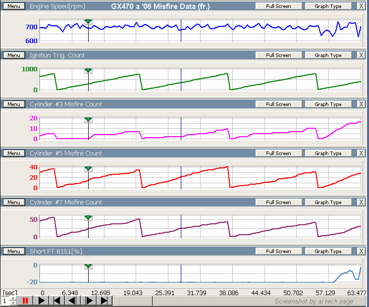

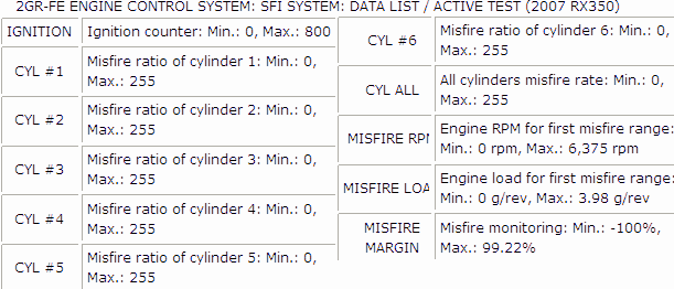

Изображение ( Misfire Data List )
*"Протяженность" (численная) каждого цикла (т.е. количество оборотов двигателя, после которых он обнуляется) зависит от типа двигателя. Например, у CAMRY ASV50/GSV50 он обнуляется каждые 200 оборотов.
Кроме этого, оба монитора (A/B) осечек могут использовать разное значение MMM и разные пороги определения неисправности. Например, "Malfunction threshold (DTC P0300) for 2008 ES 350 is Misfire Rate 1.82% or more".
Т.е. сам по себе это "справочный" параметр, используя который можно оценить % пропусков воспламенений (всех и каждого цилиндра). А это дает возможность, например, оценить является ли причина misfire локальной или же она "системная", т.е. общая для всех или только группы цилинров одной половинки (Bank) двигателя.
Для непосредственного же и тщательного анализа используются ещё и такие параметры пакета данных Ptrl Misfire как:
MISFIRE CYL#N / Cylinder#N Misfire Count (счетчик пропусков воспламенения в конкретном цилиндре), All Cylinders Misfire Count, Multi Cylinder Misfire Count, MISFIRE RPM, MISFIRE LOAD, MISFIRE MARGIN, EWMA Misfire.
Примечание. Количество параметров, характеризующих Misfire зависит от "поколения" OBD-II. которому сертифицировано конкретное авто.

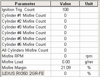

Ignition Trig. Count: Счетчик зажиганий.
Это значение представляет собой суммарное количество включений зажигания.
Оно увеличивается на единицу при каждом включении зажигания (подсчет прекращается, когда прекращается контроль пропусков зажигания). Значение обновляется через каждые 200 оборотов (возможны и другие численные значения).
Частота пропусков зажигания для каждого цилиндра вычисляется путем деления числа пропусков для этого цилиндра на значение Ignition Trig. Count.
Например, частота пропусков зажигания для каждого цилиндра = Cylinder 1–4 Misfire Count / Ignition Trig. Coun
Cylinder #_ Misfire Count: Количество пропусков зажигания в цилиндрах.
Это значение представляет собой количество пропусков зажигания для каждого отдельного цилиндра.
Оно увеличивается на единицу при каждом пропуске зажигания и сбрасывается через каждые* 200/400/800/... оборотов.
Данный параметр помогает быстро выявить неисправный цилиндр.
* УКАЗАНИЕ:
  • • Для 4-цилиндровых двигателей значения обычно варьируются в диапазоне от 0 до 400.
    • Для 6-цилиндровых двигателей значения обычно варьируются в диапазоне от 0 до 600.
    • Для 8-цилиндровых двигателей значения обычно варьируются в диапазоне от 0 до 800.
Misfire RPM: Частота вращения коленчатого вала двигателя для первого диапазона пропуска зажигания.
Замечание по диагностике:
  • • Это значение представляет собой среднюю частоту вращения коленчатого вала двигателя, зарегистрированную при возникновении пропуска зажигания.
    • Это значение лучше характеризует фактическое состояние автомобиля в момент возникновения пропуска зажигания, чем значения частоты вращения коленчатого вала двигателя и нагрузки на двигатель, сохраненные в данных фиксированного набора параметров. Его следует использовать как справочное при воспроизведении условий возникновения неисправности.
Misfire Load. Нагрузка на двигатель для первого диапазона пропуска зажигания.
Misfire Margin. Контроль пропусков зажигания.
Замечание по диагностике: Это значение представляет собой запас для обнаружения пропусков зажигания.
Misfire Margin = (порог обнаружения пропусков зажигания - максимальное изменение частоты вращения коленчатого вала двигателя) / порог обнаружения пропусков зажигания x 100%
Когда изменение частоты вращения коленчатого вала двигателя становится большим и превышает порог обнаружения пропусков зажигания, начинается подсчет пропусков зажигания. Запас для пропусков зажигания является мерой того, насколько может возрасти изменение частоты вращения коленчатого вала двигателя по отношению к пороговому значению, прежде чем будет определено наличие пропусков зажигания в двигателе.
Большое значение означает, что существует большой запас по изменению частоты вращения коленчатого вала двигателя до определения наличия пропусков зажигания в двигателе.

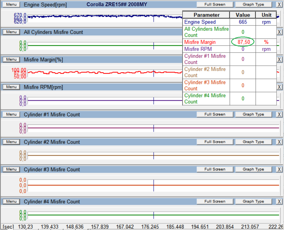

Misfire Margin всего лишь статистическая вероятность misfire и при значениях > +80% этим можно не заморачиваться. А вот если <+30%, стоит задуматься.
Misfire Margin
Misfire Margin

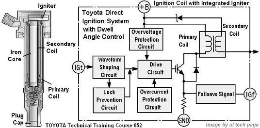

Такая реакция на некоторые (коды) неисправности используется достаточно давно*. После обнаружения каждой из этих неисправностей БУ переходит в режим Fail-Safe Operation и среди прочего, он реализует Cuts the Fuel.
Отсутствие сигнала IGF от катушки зажигания, который должен подтверждать "факт наличия искры" и соответствующие этому коды (DTC P035#), комп определяет с 1 trip detection logic.
А у кодов пропусков воспламенения (DTC P030#) 2 trip detection logic (viewtopic.php?f=16&t=647&p=5038#p5038).
Поэтому после фиксации DTC Р0353 и реагирования на него (Cuts the Fuel), БУ уже "недосуг" заниматься подтверждением Misfire проблемного цилиндра.

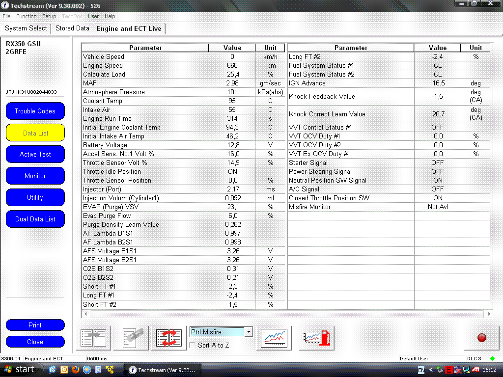

Недавно удивился отсутствию в текущих данных параметра Misfire Rate на Lexus RX 350 2007MY.
Мотор явно троит,неисправностей нет и в текущих данных нет параметра по пропускам.Из всех текущих данных этот параметр явно не последний.
Re: Toyota Techstream (TS)
Предполагаю несколько возможных причин.
1. Выбран не "тот" набор данных (http://alflash.com.ua/phpBB2/download/f ... &mode=view) и в него не вошли параметры, связанные с misfire.
2. Автомобиль выпущен для региона, в котором эти параметры не регламентируются.
VIN-code и Model этого рекса? (http://alflash.com.ua/phpBB2/download/f ... &mode=view)
3. Другая "терминология" (название) параметров
Авто для арабского рынка, VIN JTJHK31U002044033.
Смотрел ALL DATA.
Mеханик писал(а):Недавно удивился отсутствию в текущих данных параметра Misfire Rate на Lexus RX 350 2007MY.
Сегодня завели этот Лексус после ремонта мотора,посмотрел все даты-нет такого параметра.
А вот в текущих данных напротив параметра монитора пропусков написано NOT AVL.
Вот скрин по пропускам зажигания.
____________________________
Admin.
Mеханик писал(а):Авто для арабского рынка, ... Смотрел ALL DATA.
Монитор не доступен? И правильно, нечего отвлекать уважаемых людей - тамошних жителей, всякой фигней, прописанной в требованиях OBD-II, EOBD и JOBD. Типа, "у нас, ближневосточников, особенная гордость" и "всё эти дятлы с их заботой об экологии и прочей ерунде, - нам не указка" и поэтому у тамошних авто частенько "Misfire Monitor: Not Avl"

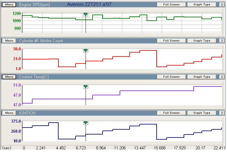

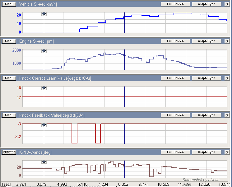

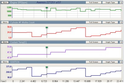

Владимир Петрович, а можно проанализировать, какую инфу можно получить из скринов где Ignition. Правильно ли я пониманию, что примерно за 10 сек работы мотора в 1-ом цилиндре имеем несколько десятков misfire? А что означают эти цифры вертикального столбца 375,0?
А вот последний скрин я не понял. Расшифруйте please.
Re: Avensis на холостых работает в колебательном режиме.
Сегодня в третий раз, но уже более скурпулезно, проработал тему про "Параметр Ignition в текущих данных" ( viewtopic.php?f=8&t=673 ) и попробую сам ответить на свой же вопрос:
Саша-Ирпень писал(а):...А что означают эти цифры вертикального столбца 375,0?...
В параметре Ignition ЭБУ подсчитывает количество воспламенений за 200 оборотов коленвала (потом цикл повторяется снова). При ХХ, (возьмем например RPM 600), КВ будет вращаться примерно 10 оборотов в секунду. За одну секунду в 4-х цилиндровом моторе произойдет 20 воспламенений. Поэтому 200 RPM делим на 20 = 10 сек.(Т. е. один цикл подсчета и будет равняться примерно 10 сек). Потом 200 RPM умножаем на два воспламенения за один оборот КВ = 400 воспламенений. Т. е. это и будет значение вертикальной шкалы графика. А почему же на предпоследнем скрине 375?
Или количество misfire будет вычитаться от 400? (Ведь фактически же воспламенений не было)
Re: Параметр "Ignition"в текущих данных
Александр, откуда появилось 200RPM?
alflash писал(а):Александр, откуда появилось 200RPM?
Похоже, что я не точно выразился. Наверное RPM, означает количество оборотов КВ за 1 минуту. А в моем случае цикл проверки продолжается 200 оборотов коленвала, никак не привязанное к одной минуте.

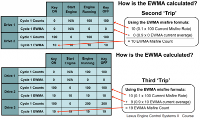

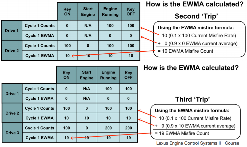

Счетчик EWMA MISFIRE (экспоненциально взвешенное скользящее среднее) представляет собой расчетное число пропусков зажигания в цилиндре(ах). Это значение есть сумма 10% от пропусков зажигания в последней поездке плюс 90% среднего значения до десяти предыдущих поездок. Например,

В прошлом IGF был важен для подтверждения того, что катушка зажигания создала искру. В этой системе ECM не мог подтвердить, где именно был пропуск воспламенения и в первую очередь он был предназначен для защиты катализатора. Отсутствие искры означает, что сырое топливо выходит из камеры сгорания и попадает в катализатор, где оно сгорает, создавая экстремальные температуры и ухудшение/повреждение катализатора. Эта логика была изначально разработана пару десятилетий назад, когда технологии ограничивали возможности мониторинга.
У современных двигателей с впрыском топлива с гораздо лучшей/быстрой технологией датчиков, вычислительной технологией и алгоритмами управления есть лучшие методы для отслеживания того, возникла ли искра (и где она произошла), эффективности сгорания и лучшие методы определения работоспособности/состояния/температуры катализатора.
Достижения в системе контроля пропусков зажигания смогли в конечном итоге достичь цель, которой IGF служил ранее. Были объединены системы управления составом смеси, обратной связи (с возможностью контроля дисбаланса), контроля топливных форсунок (новые двигатели TNGA имеют коды неисправностей и логику для неисправностей топливных форсунок), мониторы пропусков зажигания и монитор катализатора.
и они могут легко выполнять ту же функцию, которую выполнял IGF. Фактически, эти системы выводят подтверждение зажигания (IGF) и защиту катализатора на шаг дальше, проверяя искру, и, в свою очередь, сгорание, фактически имевшее место в камере сгорания, где оно и должно было быть. Упрощение за счет технологий и облегчения веса сделало IGF больше не нужным. И можно исключить проводку, оборудование и программное обеспечение, необходимые для выполнения его функции, делая систему легче и надежнее.
