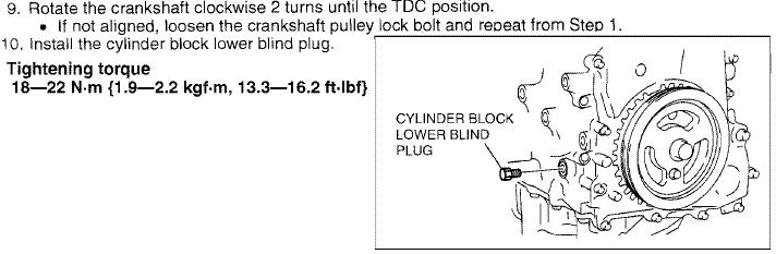

Шкив КВ (так говорит хозяин машины) поставили с прежнего двигателя,т.к на контрактном шкива не было.
Смущает то ,что по базам данных шкив не такой как тот ,что стоит сейчас.
Вот тот шкив , что на фото - со старого двигателя. На новом (со слов клиента ) шкивов не было.
неисправность по ДПКВ появляется после нескольких прокруток. Стираю - сразу не появляется
Метки стоят правильно.ДПКВ в ВМТ,распредвалы стоят в линию( с задней стороны) Шкив стоит как по мануалу. Отверстия на шкиву и блоке двигателя совмещены.
Сняли шкив. Отметчик напрессован на шкив . Снялся со шкива без особого усилия. На отметчике есть отверстие,и на шкиве есть отверстие. Совместил их.
Поставили шкив на машину. Появились обороты двигателя по сканеру при прокрутке. Появилась искра.
Но машина не заводится. И появилась неисправность по ДПРВ. Видимо все таки дело в отметчике шкива. Или шкив все-таки не с этой машины.

СПАСИБО! Но у меня совсем не такой шкив КВ .(1 и 2 фото).
К сожалению осцилограмму сразу двух датчиков не смогу сделать.У меня мотодок - мини.
Смогу только аналоговым осцилографом посмотреть.
Вопрос именно по шкиву. На каких моторах такой идет?

Похоже, что инкрементное колесо выполнено заодно со шкивом
Re: Mazda 3 2004 2.0 LF - Не Заводится.
Хотя. По идее если амплитуда сигнала, в вашем случае, достаточна - обороты, как мне кажеться, блок должен видеть.
Кстати. Шкив, который у вас на фото, очень напоминает(по форме) шкив от субару.
radikal.ru/F/i022.radikal.ru/1211/3b/16ee06965790.gif

Да странный шкив, везде такой.

Да я тоже сначал подумал: "На какой же мазде я такой видел". Потом вспомнилась выевшая плешь суба.

1. В этом скрине (из форумa автодаты) есть недопустимая неисправность. Подробности её происхождения см. в viewtopic.php?f=8&t=675 и там же указаны фазовые соотношения между сигналами (для Mazda 6 EU 2002 MY).
2. Эта иллюстрация разве из мануала для Mazda3 (2004 MY)?
3. Относительно новые LF не только используют магниторезистивные датчики, но и другую "геометрию" Pulse wheel, у которого три группы из 1, 13 и 16 выступов.

alflash писал(а):Эта иллюстрация разве из мануала для Mazda3 (2004 MY)?
Нет,но для мотора LF.
alflash писал(а): Относительно новые LF не только используют магниторезистивные датчики, но и другую "геометрию" Pulse wheel, у которого три группы из 1, 13 и 16 выступов.
У меня есть мануал на американскую Мазду 3 2007г и там такой шкив.

...Шкив КВ (так говорит хозяин машины) поставили с прежнего двигателя...
Как мы знаем из сообщения MakNathal, на этой машине этого года и с этим двигателем, маркерный диск должен быть совсем другой конфигурации (не такой как "по факту жизни")
To Mеханик. Юра, Вы уж извините за нудность, но я оспаривал ваше высказывание о том, что "шкив, везде такой", т.е. обращал ваше внимание на то, что для двигателя LF "возможны и другие варианты".
И если быть последовательным ;), то эта иллюстрация из мануала несколько другой модели (для Mazdaspeed3).
