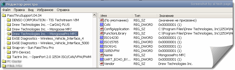

Прога Techstream весьма благосклонно отнеслась к изменившемуся "прикиду" моей старенькой Мангусты (ID No. 000121), которая после онлайн-перепрошивки* ПЗУ и установки новых драйверов помолодела до уровня Pro! :wink: И теперь будет чем встретить Techstream 2.0.
Драйверы Mongoose MFC до и после:
Всё получилось не сразу, т.к. забыл, что "если у вас что-то не получается, попробуйте прочитать инструкцию" :mrgreen:
Но техподдержка** Drew Technologies сработала быстро и результативно.
Thanks a lot David and Katie!

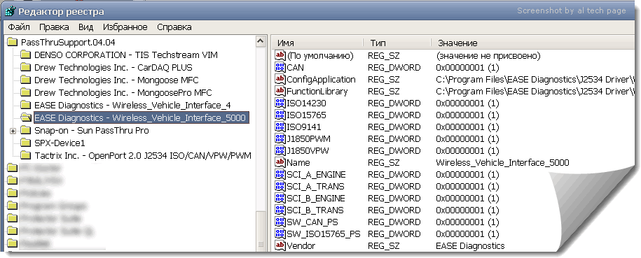

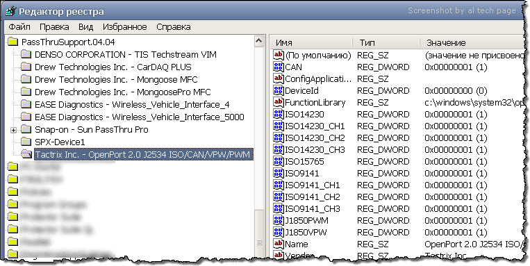

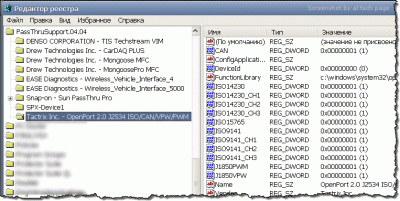

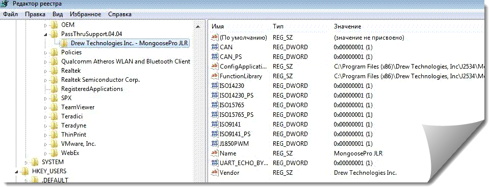

Протоколы, поддерживаемые MongoosePro
OpenPort 2.0
EASE
MongoosePro® Jaguar-Land Rover

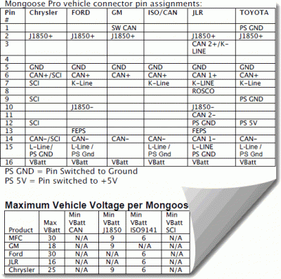

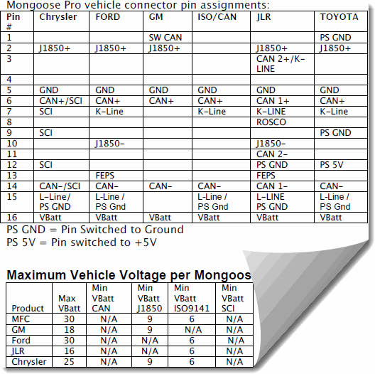

Техданные разных моделей
Mongoose Pro Vehicle Connector Pins assignments
