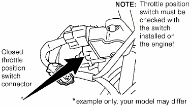

На сколько я понимаю, у Вас Cefiro A33 и в ней эта процедура выполнятся иначе:
1. При заведенном прогретом двигателе снимается разъем датчика ХХ, скорость вращения регулируется штатным винтом регулировки ХХ.
Другими словами, эта процедура (в данном случае и в отличии, например, от "последних" Тойот) доступна БЕЗ применения диагностических сканеров.

В.П. спасибо за помощь, отрегулировал штатным винтом, обороты 700 мин-1.
Re: nissan cefiro 2001 vq20 х.х.
При регулировке разъем был отсоединен?
Все как в пункте №1
