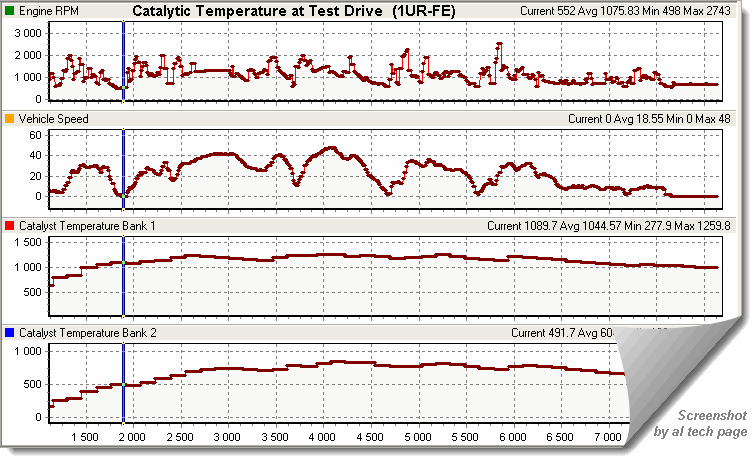

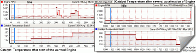

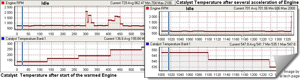

3. При исправных катализаторах разница температур намного больше, чем 7-10°С:
4. Не говоря о том, что ECM современных (и не очень) автомобилей вполне в курсе температуры своих катализаторов.
Графики температуры "на входе" и "на выходе" катализатора
Catalyst Temperature at Idle of the warmed Engine
Catalyst Temperature at Test Drive
