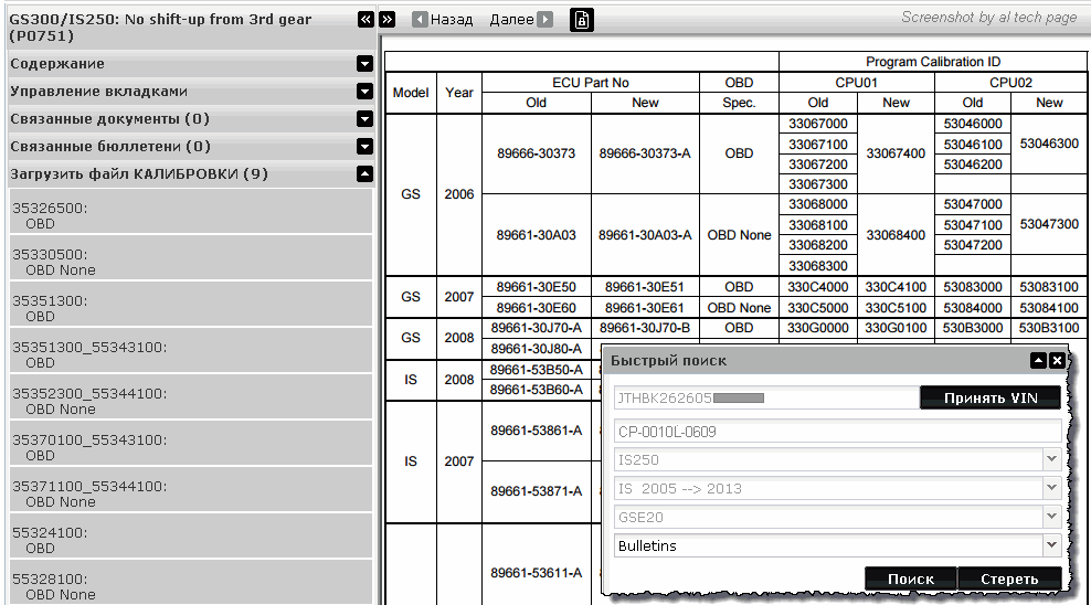

• CP-0010L-0609-EN "Невозможно переключение на более высокую передачу с 3-й передачи" (DTC P0751) Lexus GS300 (GRS190 2006-2008MY)/ Lexus IS250 (GSE20, 2006-2007MY)*.

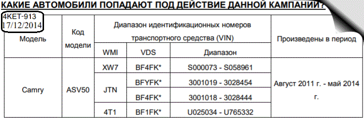

Согласно специальной cервисной кампании (5KET-034), владельцы RX450H (GYL10; GYL15) могут обратится к официальным дилерам/ уполномоченным партнерам LEXUS, которые должны проверить и заменить кислородный датчик и кронштейн зажима жгута проводов усовершенствованными.
Данная специальная сервисная кампания будет проводиться до конца мая 2018 г. БЕСПЛАТНО для владельцев автомобилей и любым официальным дилером и уполномоченным партнером Lexus.
Часть* европейских RX400h попадают под Recall or Special Service Campaign 1KBA-044 "Инвертор на Lexus RX400h".
Название модели: RX400h; Код модели: MHU38; Произведены в период: С 24 сентября 2004 г. по 09 августа 2006 г.
VIN Диапазон WMI: JTJ; VDS: HW31U#; VIS (диапазон): 00001030-00049415, 02000101-02008127
TOYOTA MOTOR EUROPE NV/SA писал(а):Данный отзыв или специальная сервисная кампания будет производиться БЕСПЛАТНО для владельцев автомобилей в течение неограниченного периода времени.
Но официальный запрос для авто со всеми признаками попадания в указанный диапазон времени производства и ВИН-кода, получает такой ответ:

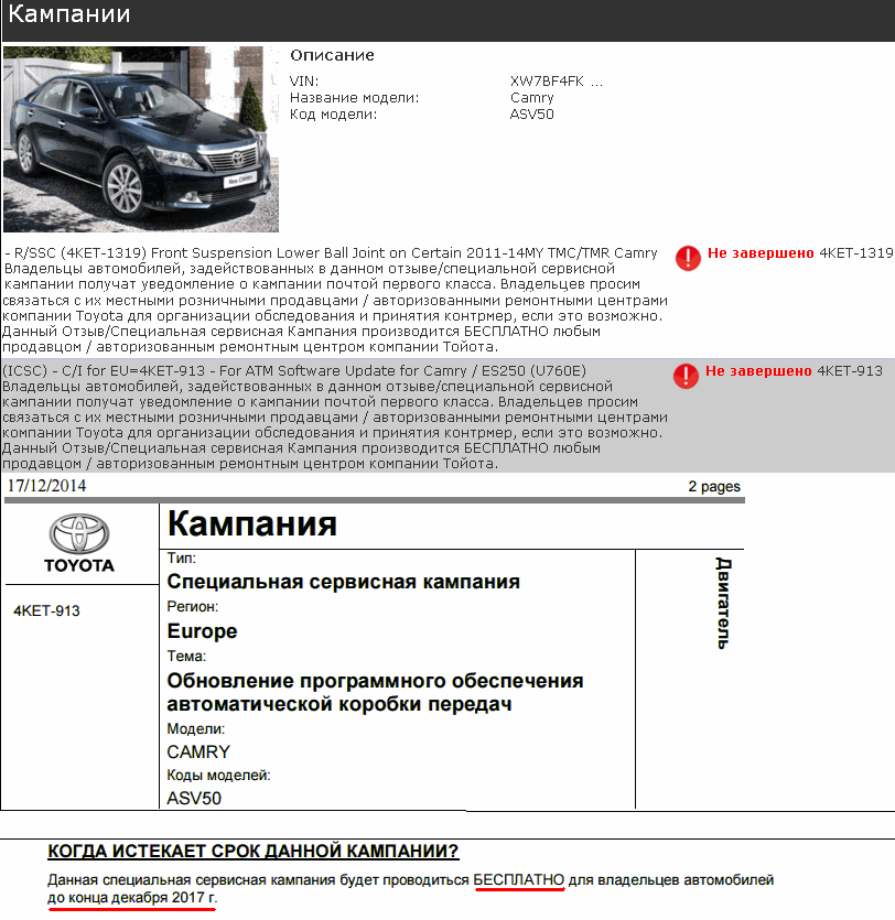

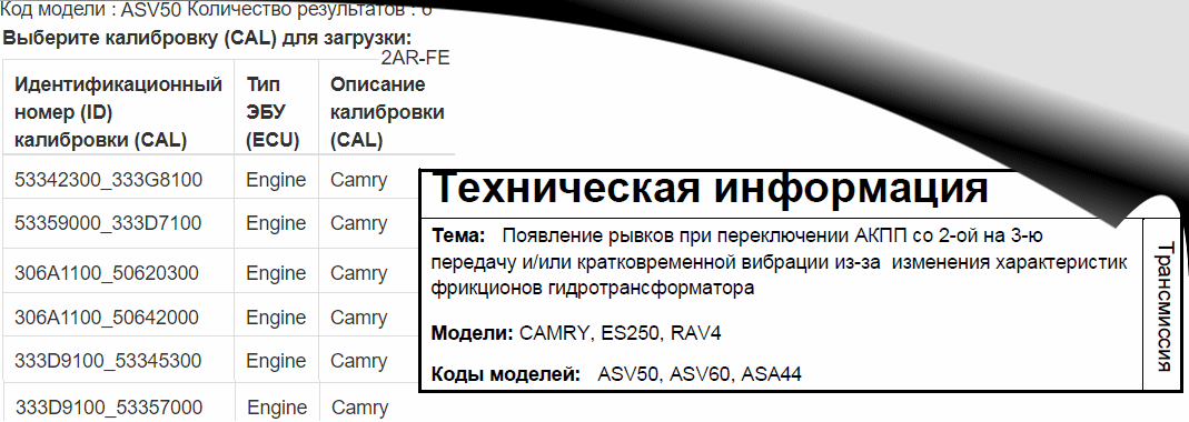

ATM Software Update for Camry / ES250 (U760E)

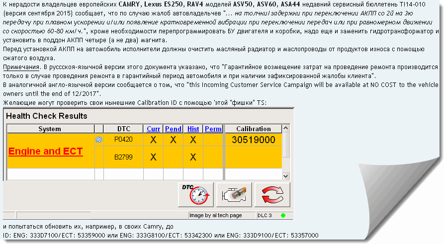

К нерадости владельцев европейских CAMRY, Lexus ES250, RAV4 моделей ASV50, ASV60, ASA44 недавний сервисный бюллетень ТI14-010 Тема: Появление рывков при переключении АКПП со 2-ой на 3-ю передачу и/или кратковременной вибрации из-за изменения характеристик фрикционов гидротрансформатора" (исправ. версия от 2 сентября 2015) сообщает, что по случаю жалоб автовладельчев "... на толчки/задержки при переключении АКПП со 2й на 3ю передачу при плавном ускорении и/или появление кратковременной вибрации при переключении передач или при равномерном движении со скоростью 60-80 км/ч.", кроме необходимости перепрограммировать БУ двигателя и коробки, надо еще и заменить гидротрансформатор и установить в поддон АКПП четыре (а не два) магнита.
Перед установкой АКПП на автомобиль исполнители должны очистить масляный радиатор и маслопроводы от продуктов износа с помощью сжатого воздуха.
Причина. Изменения в процессе эксплуатации характеристик фрикционов блокировки гидротрансформатора, что может привести к искажению параметров самоадаптации ЭБУ АКПП.
ИНФОРМАЦИЯ О ДЕТАЛЯХ.
  • 1. Изменено программное обеспечение для ЭБУ двигателя и АКПП
    2. Добавлено два дополнительных магнита на масляный поддон АКПП
    3. Изменена конструкция гидротрансформатора.
Примечания. В руссско-язычной версии этого документа укаазано, что "Гарантийное возмещение затрат на проведение ремонта производится только в случае проведения ремонта в гарантийный период автомобиля и при наличии зафиксированной жалобы клиента".
В аналогичной англо-язычной версии сообщается о том, что "this Incoming Customer Service Campaign will be available at NO COST to the vehicle owners until the end of 12/2017".
Желающие могут проверить свои нынешние Calibration ID с помощью 'этой "фишки" TS:
и попытаться обновить их, например, в своих Camry, до
ID: ENG: 333D7100/ECT: 53359000 или ENG: 333G8100/ECT: 53342300 или ENG: 333D9100/ECT: 53357000.
p.s. В настоящее время действует "Сервисная программа по улучшению потребительских качеств автомобиля" (4КEТ-913, Тема: Обновление программного обеспечения автоматической коробки передач), в описании которой сообщается, что
TOYOTA MOTOR EUROPE NV/SA писал(а):все работы выполняются только при визите клиента на сервис в дилерский центр Тойота или Лексус.
Владельцы автомобилей, задействованных в данном отзыве/специальной сервисной кампании получат уведомление о кампании почтой первого класса. Владельцев просят связаться с их местными розничными продавцами / авторизованными ремонтными центрами компании Toyota для организации обследования и принятия контрмер, если это возможно.
Данный Отзыв/Специальная сервисная Кампания производится БЕСПЛАТНО любым продавцом / авторизованным ремонтным центром компании Тойота.

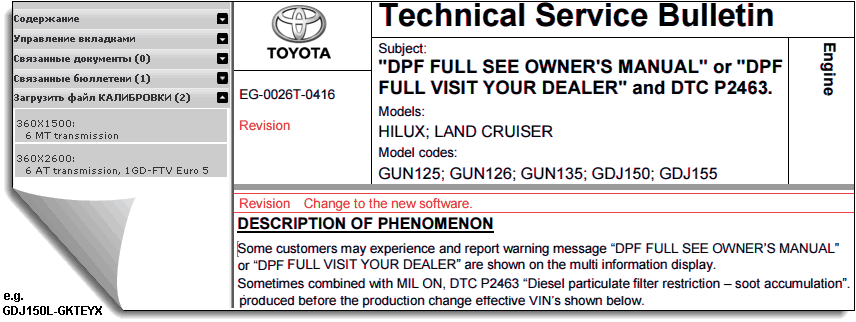

В viewtopic.php?f=15&t=619&p=8681#p8681 описание TSB для DTC P2463 Particulate Filter Restriction (засорение сажевого фильтра дизельного двигателя) – скопление сажи и других проблем европейских AURIS, COROLLA, IQ, URBAN CRUISER, VERSO-S, YARIS.

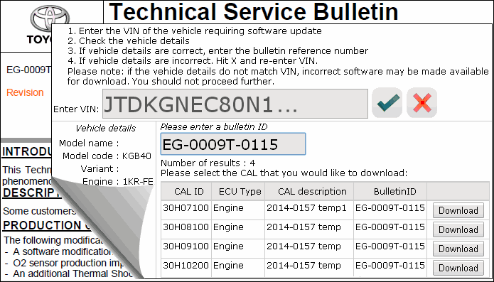

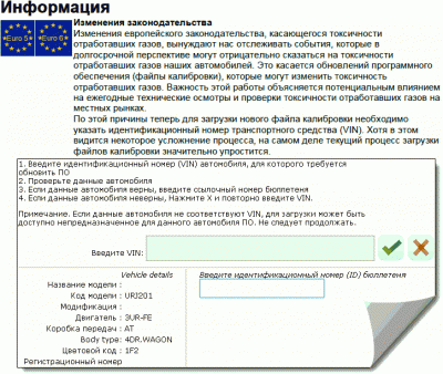

Изменения в "технологии" доступа к файлам новых калибровок
Например, выбор "прошивок" для устранения возможных кодов неисправности P0139/P0141 Toyota AYGO (KGB40) с двигателем 1KR-FE:
Toyota Aygo Calibration Files Select
Аналогичные меры (установка ПО 30DK0200/30DK1100/30DK3100) предусмотрены и для YARIS (KSP130)

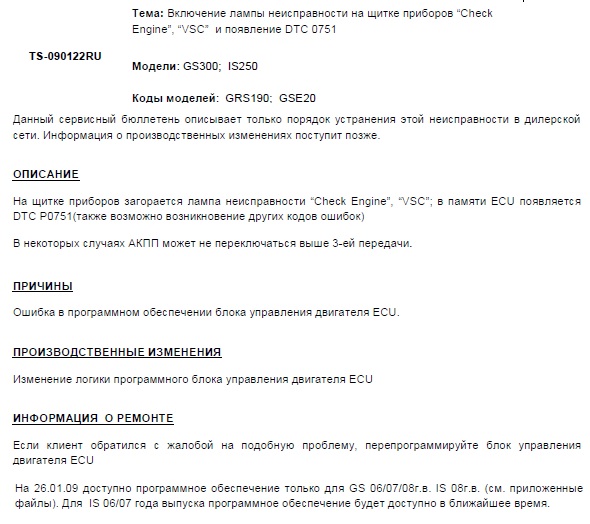

Для европейских моделей Lexus GS300; IS250 (GRS190, 28/09/2004-03/09/2007; GSE20, 03/06/2005-14/09/2007) c апреля 2016 действует Recall or Special Service Campaign (16OSD-032) "Fuel pressure sensor". Причём "This Recall or Special Service Campaign will be available at NO COST to the vehicle owners without time limitation".

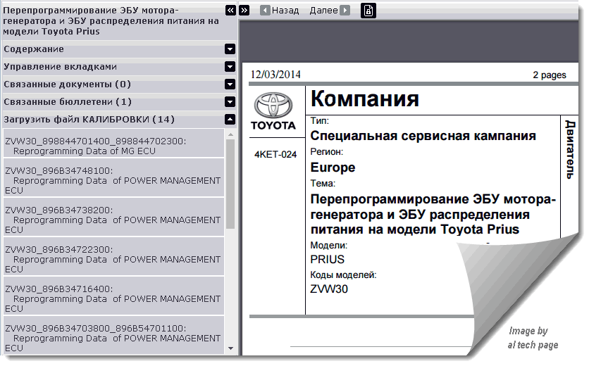

Пора вспомнить о гибридах, в частности о Prius ZVW30 (2009-2015).
Если в таком авто (и в Auris) будут обнаружены "DTC P0401 and/or vehicle vibration, tapping noise" (код неисправности P0401 и/или вибрация автомобиля, стучащий шум), не спешите кормить туненгыстов-колхозников.

В прошлогоднем TSB ("DPF FULL SEE OWNER'S MANUAL" or "DPF FULL VISIT YOUR DEALER" and DTC P2463) описано как избавится от ложного появления такого сообщения и такого DTC у HILUX; LAND CRUISER Model codes: GUN125; GUN126; GUN135; GDJ150; GDJ155. После regenerate DPF, например, у LC установить ПО calibration ID: 360X1500 (6MT, Euro5) или 360X2600 (6A/T).
To DTC P2463 of Land Cruiser (GDJ150, GDJ155)
CID 360x2700
CID 360x2700

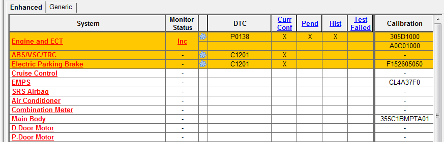

Поймал машину SB1BK76L70E028351 , это надо грузить калибровку A0C01000?
Re: ECM Reflashing
alfa писал(а):Поймал машину SB1BK76L70E028351 , это надо грузить калибровку A0C01000?
В результатах Health Check указаны номера текущих (нынешних) версий ПО, которыми "руководствуются" БУ в настоящий момент.
ПО с номером A0C01000 уже находится в памяти компа этого авто.
Есть ли для них обновленные, надо смотреть в БД сервисных бюллетеней.
Саше можете сообщить, что этот Авенсис действительно нуждается в reflash (в обновлении) ПО БУ двигателем до новой версией (CID 305D1200) (viewtopic.php?f=18&t=771&p=9023#p9023)
Для более новых таких авто необходимо перепрограммирование и БУ PCS (TSS).

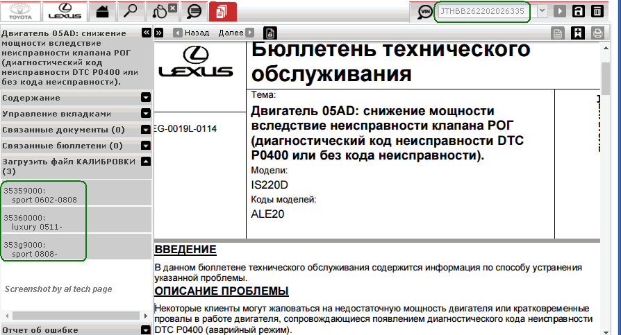

Re: ECM Reflashing
Ага, спасибо, Шурик и не знает,что ему это надо))). Я ему электро-ручник чинил, потом крыса сидушку прогрызла)), а тут приехал с гирляндой, может где топлива по талонам заправил. неисправности потушил и заодно сделал скрин.

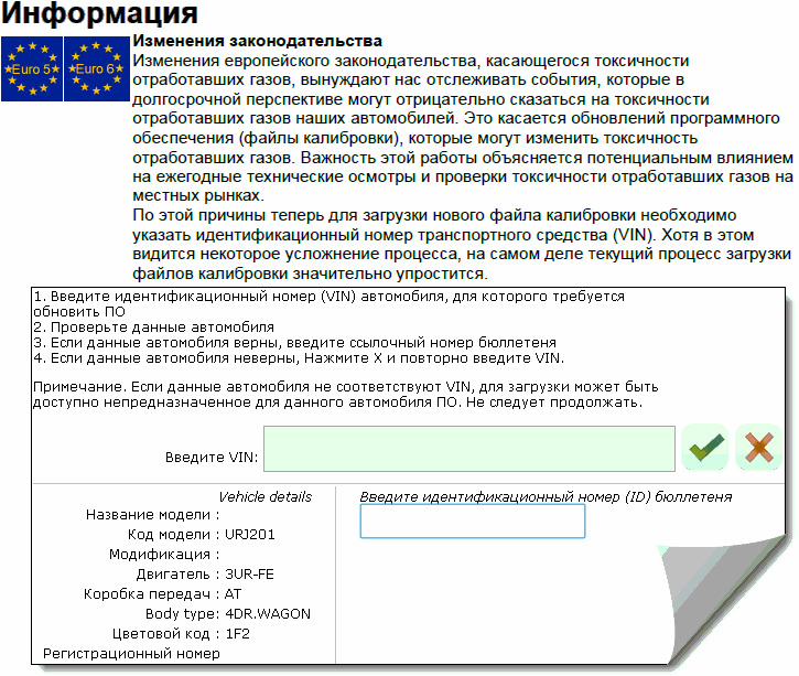

Теперь вопрос, где берется этот ID бюллетеня ?
Может это номер? https://www.toyota-tech.eu/toms_cabs/EN/15OSD-031.pdf Чет лыжи не едут))))
Re: ECM Reflashing
alfa писал(а):Ага, спасибо, Шурик и не знает,что ему это надо))). Я ему электро-ручник чинил, потом крыса сидушку прогрызла)), а тут приехал с гирляндой, может где топлива по талонам заправил. неисправности потушил и заодно сделал скрин.
Может это номер? toyota-tech.eu/toms_cabs/EN/15OSD-031.pdf Чет лыжи не едут))))
Думаю, что в том числе с помощью тем, найденных поиском на форуме по этому коду), Вы быстро справитесь с DTC P0138 ... при условии, что удосужитесь, всё-таки, взять в руки и прочесть брошюру 15-летней давности об устройстве и принципах работы кислородных датчиков :D
Бензин у нас тот еще, но непосредственный виновник этой неисправности явно не он.
Номер конкретного бюллетеня обычно виден в их БД и указан в тексте самого TSB.
Отзыв 15OSD-031 по поводу крыши не связан с reflash и касается чисто механических проблем панорамной крыши, но этот Авенсис никак не попадет в список его участников (см. даты в столбце "Production range").

Имеем пациента Lexus GS300, GRS190L-BETQHW, 08.2005, jthbh96s3050..... (ВИН просьба убрать в дальнейшем) :wink:
Жалобы: непостоянное грубое переключение 1-2-3 передачи. Временами все хорошо. Замена масла в акпп частое и только фирменной жидкостью.

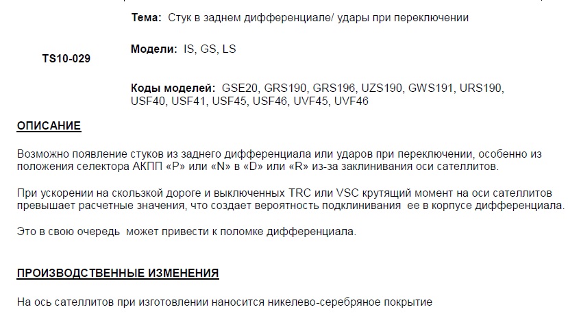

Нашел пару интересных бюллетеней на этот авто хоть как-то связанных с проблемой:
1. TS-090122RU
2. TS10-029
Номер калибровки двигателя - 33068100
Номер калибровки акпп - 53047100 - есть ли модифицированная калибровка?
