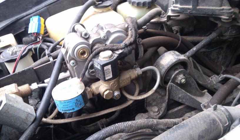

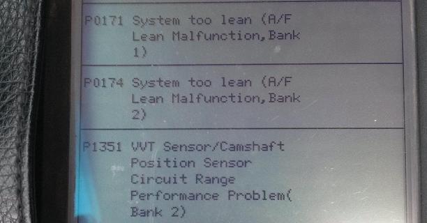

Фото установленой системы, вариатора и считанных неисправностей прикрепляю.

Поскольку установка ГБО имеет весьма отрицательную результативность (например, эта тема viewtopic.php?f=18&t=586) из-за ... ну вообщем Вы понимаете, и поскольку большая часть описанных проблем только при работе "на газу", то предполагаю такие возможные варианты или их комбинацию:
- неисправность "навесного" ГБО,
- ненастроенность компа ГБО,
- некорректное подключение к "родным" датчикам вашего рекса.
Поэтому стоит обратиться к специалистам по послегарантийному обслуживанию/ремонту ГБО и/или прекратить (пока не поздно) использовать этот имплантант и по возможности, восстановить исходное состояние авто.
Похоже, что этот "вариатор" причина кода неисправности системы переменного газораспределения:

Что касается вариации прогревочных оборотов. Она характерна для обоих видов топлива. Предполагаю, что возникать она может из-за:
1. Активных неисправностей вследствии некорректной работы вариатора.
2. Неисправность датчиков на которые опирается ECU
3. Загрязнения деталей и механизмов (дроссельная заслонка, вентиляция картерных газов и др.)
Re: Вопросы начинающего по Lexus RX300 2001 Америка.
1.2. Разве этот девайс не самоотключается при режиме "бензин"? Судя по фото, комп видит неисправным только один датчик.
3. Возможно. И в любом случае стоит проверить их состояние.
Более точно о причинах "вариации" при прогреве можно судить по графикам или лог-файлам, в которых отражено "поведение" контекстных параметров управления инж. системой в этой ситуации.
Например, как в http://alflash.com.ua/harrier.htm
