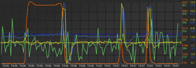

Поскольку действие происходило "на огороде", Вы уж меня простите, но скриншот с Андроид-устройства. С ЭБУ связывался при помощи блютус ELM327.
На скриншоте синий и жёлтый - AFRB1 и AFRB2, оранжевый - RPM, зелёный - один из B*S2 (нейтрализаторы нейтрализованы монтажкой).
Верно ли предположение о недостаточном давлении топлива в системе в связи с тем, что при резком открытии дроссельной заслонки не происходит (судя по AFR) обогащения смеси, в то время как в период восстановления системы после сброса газа оно видно (что вкупе с показаниями о пройденных внутренних тестах по ЛЗ позволяет предположить исправность AFR)?
Что не очень понятно, так это небольшая разница в показаниях AFR по банкам, разве ЭБУ не должно посредством топливных коррекций добиваться неких табличных значений?
... Верно ли предположение о недостаточном давлении топлива в системе в связи с тем, что при резком открытии дроссельной заслонки не происходит (судя по AFR) обогащения смеси, в то время как в период восстановления системы после сброса газа оно видно (что вкупе с показаниями о пройденных внутренних тестах по ЛЗ позволяет предположить исправность AFR)?

    AFRB1/AFRB2 это Air Fuel Ratio "половинок" двигателя?
    Если да, то я бы предложил анализировать напряжения AFS и значения топливных коррекций. И заодно вместо напряжения B*S2 добавил бы в рассмотрение MAF.
    Учитывая сложность проблемы, необходимо собрать больше данных. Т.е. дополнить количество анализируемых контекстных параметров (например, Calc Load, SFT, LFT и т.д.) и ситуаций, при которых они проверяются.
    Например, сравнил бы графики значений параметров при "ступенчатом" увеличении скорости вращения двигателя и при Stall Test. Наверняка полезными были бы данные непосредственно при проявлении "вялости набора оборотов"
Я неправ - это, конечно же AFS в миллиамперах

Я не очень корректно выразился - мысль такова - при составе смеси, близкой к стехиометрическому ток в цепи AF+/AF- где-то около нуля. К этому значению и стремится привести его (ток) ЭБУ корректируя подачу топлива. Поскольку делается это раздельно для Банка 1 и Банка 2, то рискну предположить, что, на ХХ я должен увидеть кривые AFS по обоим банкам, лежащие примерно у одних и тех же значений. При этом LFTB1 и LFTB2 могут быть и не близкими значениями. Либо же я увижу разные значения AFS по банкам и Fuel Trim по одному или обоим банкам будет в крайнем верхнем или нижнем значении. А здесь я вижу приемлемые значения FT (в данном случае +8.6 и +12.8 на ХХ) и, вместе с тем, приличную разницу в токах AFS по банкам.
Мне никогда не попадались исправные авто, у которых ток одного из датчиков состава смеси был бы "под копирку" другого. И более того, уверен, что они имеют "право" на разброс значений, который м.б. вызван индивидуальными отличиями по многим факторам. И уж точно, что этот разброс никак не может быть причиной "вялости" ;)
Плиз, укажите на каком "месте" приличная разница в токах датчиков? И заодно, какой масштаб по оси ординат для параметров тока датчиков и где там уровень "0 mA"?

Столбец справа, соответствующий цвету кривой. Цена деления разная - программа тупо масштабирует каждую кривую под экран и это не отключается. Единицы - миллиамперы.

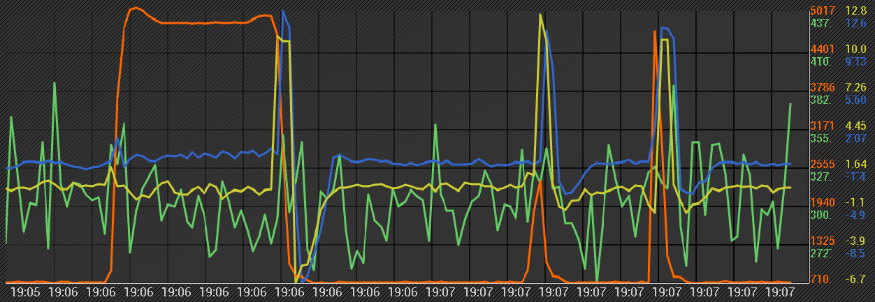

Да, многине проги используют (отключаемый) режим "автомасштабирования"...
Но в данном случае выходит, что ось нулевого уровня у каждого параметра в другом месте, что мягко говоря, затрудняет восприятеи графиков и тем более, их анализ. Да и разный маштаб - не позволяет адекватное сравнение их значений :(
См. насколько более информативными могут стать те графики (вложение):А появление линий нулевых значений может стать причиной для новых вопросов ;)
Судя по таблице, напряжение B*S2 (св. зеленый цвет) большую часть времени не больше 350 милливольт (при том, что "нейтрализаторы нейтрализованы")?
