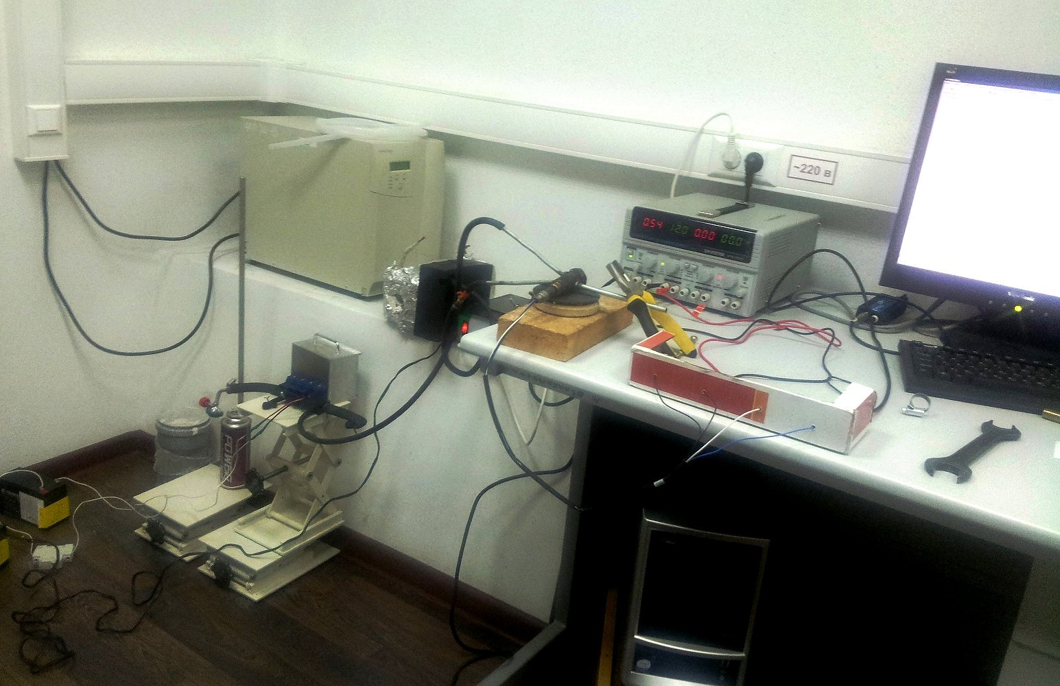

Стенд проверки кислородных датчиков (HO2S)
Стенд представляет собой имитацию выхлопной системы автомобиля: в специальную ёмкость, куда был установлен лямбда - зонд, подавался воздух от компрессора и газ под давлением. Чтобы сделать подачу газа резкой использовалась газовая ЭМ форсунка, которая резко открывалась переключателем. Воздух дискретно подавался компрессором. Сам датчик подключен к осциллографу и блоку питания. Ёмкость просто лежала на печке и разогревалась до температуры 400 градусов цельсия. В качестве газа использовалась пропан-бутановая смесь. Этот метод не плохо тестировал узкополостные датчики кислорода. Получались вот такие графики:

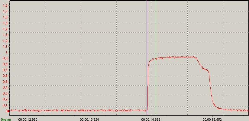

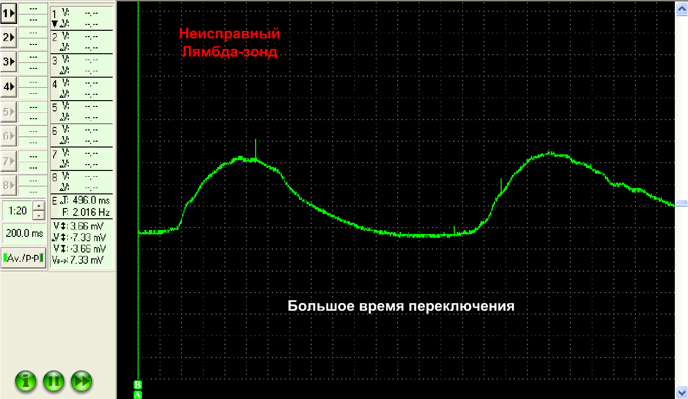

График проверки кислородного датчика (HO2S)
По ним легко можно было определить скорость изменения сигнала(время отклика), максимальное и минимальное напряжение.
Да, метод далёк от идеала, хотя бы потому, что проверка проводится не на машине, хотя это исключает влияние на сигнал других неисправностей, например неисправностей выхлопной системы.
Пропан-бутановая смесь взрывоопасна и я не могу тестировать широкополостные лямбда-зонды, которые работают в диапазоне температур 800-900 градусов цельсия. Вот сейчас ищу чем заменить этот газ..
Еще ищу возможность подключить переключатель открывания форсунки к компьютеру, чтобы можно делать несколько переключений подряд через определенный промежуток времени, но не могу найти специалиста по LABVIEW.
Интересно Ваше мнение по этому поводу, имеет ли эта идея право на жизнь?
Заранее, благодарю)

Оу, а я думал меня сразу камнями закидают без разбора полётов:)
Машина Toyota Corsa 1997 г.в., кузов El-55, двигатель 5e-fe. К сожалению, я не могу сказать какой тип диагностики производился. В ремонтную зону меня не пускали, но машину мучали минут 20. Выбирал сервисы по хорошим отзывам и рекомендациям. Но выбирать то особо у нас нечего, все жалуются, что диагностов нормальных попросту нет.
1) Трудоёмкость: самое сложное - это придумать, а воплотить в жизнь было не так уже и сложно. Мне очень повезло, что большая часть оборудования уже была в лаборатории. Ёмкость помог сварить отчим, раму с газовыми форсунками мне просто подарили в "Терминалнефтегазе", когда я зашел к ним за консультацией, за что им спасибо:) Печка - это нихромовая нить в керамической тарелочке, подключенная к источнику питания, которых у нас пруд пруди и т.д. Покупался только осциллограф двухканальный. Ах, да вытяжка у нас есть, стенд находится в лаборатории.
2) Оценка эффективности: стенд хорошо справляется с диагностикой узкополостных лямбда-зондов, для тестирования широкополостных лямбда-зондов требуется доработка(увеличение рабочей температуры, смена подаваемого газа на негорючий, автоматизация процесса)
3) Сравнение: вот тут то самое интересное. Если сравнивать с обычной проверкой осциллографом, то цитирую http://alflash.com.ua/o-2.htm : "Вывод о необходимости замены Oxygen Sensors только на основании того, что "постоянно низкое его выходное напряжение при ХХ двигателя" - преждевременный. Это необходимое, но не достаточное условие замены. Например, при негерметичности впускного коллектора (т.н. "подсос воздуха"), двигатель будет работать на слишком бедной смеси, выходное напряжение зонда будет низким, но датчик при этом будет "не виноват"." Вот в этом случае стенд имеет преимущество, поскольку человеческий фактор и другие виды неисправностей практически исключаются.
Что касается сравнения с экспересс - методом, который представлен на видео, то я уверен, что последний вообще несерьезен. Без осциллограммы нет возможности определить точное время отклика. На видео они определяли максимальное/минимальное напряжение, но скорость изменения сигнала в данном методе определяется "на глаз". Стенд выигрывает и в этом случае.
Но это моё мнение, я не диагност и могу серьезно заблуждаться.

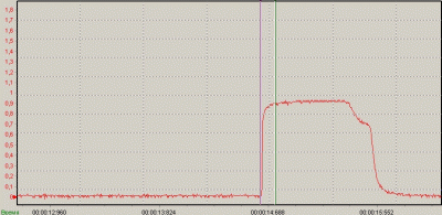

О собственно датчике. Приведенная Вами цитата описывает "обычную" возможную ситуацию - когда сразу трудно определить причину низкого напряжения O2S. Толи он "устал жить", толи это следствие неисправности чего-то другого. Но, для этого применяется так называемое "активное тестирование" - например, подача во впускной коллектор, порции "горючего" (пропан, бензин и т.п.).
Плиз, "снимите" осциллограмму выходного напряжения HO2S вашей машины (примерно в таком стиле как в приложении) и по его поведению в характерных режимах мы сможем аргументированно сформулировать его диагноз. А если увидим его реакцию на искуственное обогащение смеси, то ему совсем никуда не деться ;)
В подавляющем большинстве случаев, проверка (с помощью газовой горелки и вольтметра) диапазона выходного напряжения HO2S самодостаточна, в том числе и потому, что
а) "затянутое" время реакции менее влиятельно на "расход", поскольку быстродействие ОС по датчику обычно ощутимо больше;
б) оба параметра (диапазон выходного напряжения и время переключения) как минимум коррелируют.
Напряжение HO2S при различных режимах двигателя и его проверка вне автомобиля:

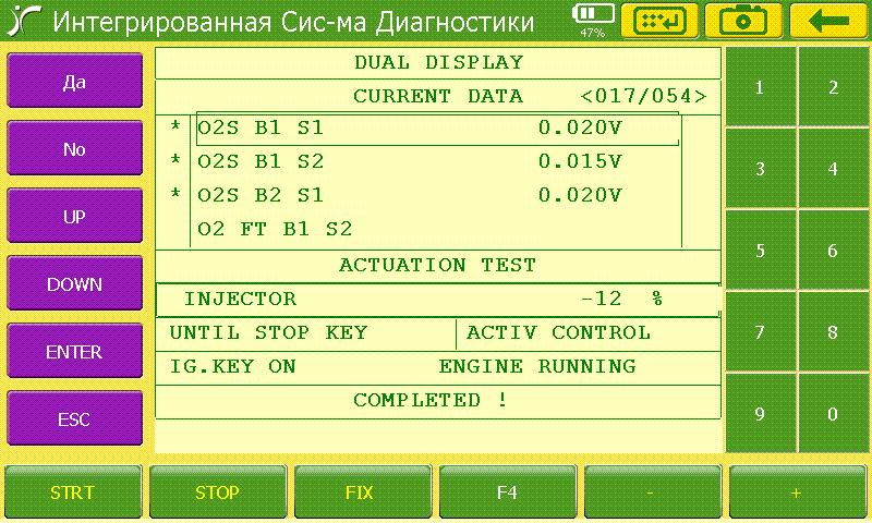

Нынешние широкополосные датчики достаточно хорошо тестируются с помощью активных тестов с применением диагн. сканеров - пример в viewtopic.php?f=18&t=837&p=6657#p6657. Поэтому не берусь оценивать насколько "востребован" стенд для их проверки...

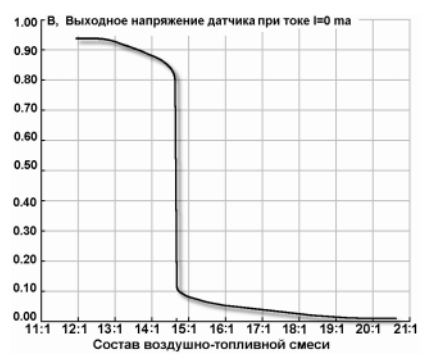

* Приложение.Изображение - возможная "проходная" характеристика (HO2S Output Voltage vs. λ)

- неизвестна скорость прохождения потока,- при "ручной" подаче пропана длительность и скорость её "нарастания" сравнима с временем реакции датчика.
Не соглашусь, подача не является ручной. Баллон выравнивает своё давление с топливной рамой, после чего резко открывается форсунка и газ под хорошим давлением попадает на датчик. На новом датчике у меня получалось время отклика меньше 30 мс.
- весьма затруднительно определить адекватность его выходного напряжения фактическому составу смеси*, т.к. неизвестен её фактический состав (отсутствует контрольный широкополосный датчик);
Не совсем понимаю зачем он нужен, хотя возможность установки его есть. Только если сразу сравнивать показания тестируемого датчика с вторым широкополостным?

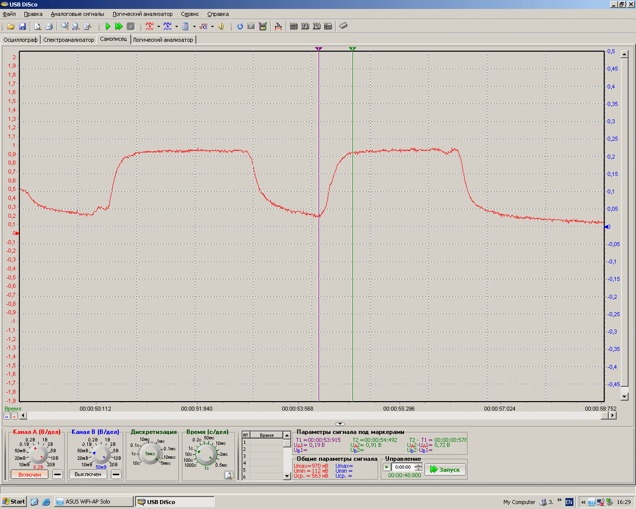

Вот снял показания с нового датчика, но нагрев производился газовой горелкой, как видно из графика, определить правильное время отклика не получается, здесь оно - 578 мс, что не соответствует действительности:

Химики одолжили мне горелку, вот теперь развлекаюсь.
Не говоря о том. что "виноватость" HO2S в "потере тяги" мягко говоря, сомнительна, исправность датчика своего приятеля Вы можете проверить по его выходному напряжению примерно пару минут. Просто подключите к нему вольтметр и поместите его в пламя горелки вашей домашней газовой плиты...
Подключил осциллограф, а не вольтметр. Как я уже говорил время отклика определяется неверно, минимальное напряжение в норме - максимальное - всего 0,8 В(на новом же максимальное 0,9 В, если я не ошибаюсь?). Скорее всего датчик он поменял зря. Время отклика смогу определить только когда переделаю установку под более высокие температуры. Ну если конечно выдержу критику и не плюну на это дело:) У него широкополостный лямбда-зонд BOSCH на BMW 318i:
Подключался к разъёмам 1 и 2, хорошо видел изменение напряжение до 0,8 В.

Хм-м, я не встречал такого способа проверки таких датчиков ...
+ Вы применяете "критерии" и методикуу проверки обычных "переключательных" датчиков к бошевским циркониевым широкополосникам
Но они и конструктивно и "схемотехнически", вообщем принципиально отличаются от циркониевых HO2S!
Я же, предлагая такой способ проверки, ошибочно предположил (дескать "по умолчанию"), что у вашего знакомого обычный датчик. Сорри.
Вынужден повториться о том, что Вы преувеличиваете значимость параметра "быстродействи датчика".
И о том, что контрольный датчик (AFR) нужен стенду, чтобы проверить "адекватность выходного напряжения (проверяемого датчика) фактическому составу смеси"
Плиз, опишите способ управления форсуной и способ дозирования количества подаваемого газа.
Примечания. AVTEL описывал побочный психологический эффект ;) от демонстрации применения того "HO2S Tester" (http://alflash.com.ua/2011/o2scheck.html), из которого не следует необходимость "доказательства" правильности/достоверности диагноза. Что не исключает возможность пояснения клиенту аргументов необходимости выполнения той либо иной рекомендации специалиста. И я тешу себя надеждой, что та "мандула" используется и по прямому назначению - для быстрой проверки HO2S ;)
Проверка с помошью газовой горелки позволяет оценить основной параметр HO2S - диапазон его выходного напряжения. Но в принципе НЕ предполагает оценку "быстродействия", т.к. происходит нагрев датчика пламенем, в котором уже "дефицит" кислорода. А из этого следует, что часть времени тратится на разогрев чувствительного элемента (до рабочей температуры)

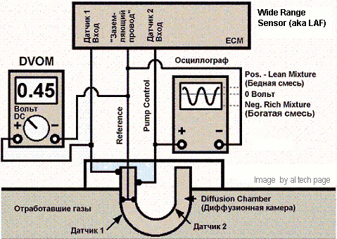

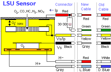

Так, возможно, что я снова ошибаюсь, но вот эта схема в Вашем прошлом сообщении относится к LAF-датчикам, т.е. датчикам обедненной смеси http://alflash.com.ua/laf.htm
У моего приятеля AFR датчик и схема для него следующая:
LSU Sensor.gif (4.68 КБ) 112474 просмотра
Любой датчик изменяет своё напряжение в зависимости от содержания кислорода. В случае АFR обычно измеряют ток в разрыве lp провода, он должен изменяться в пределах +-2 мА. Но кто мешает измерить напряжение между проводами lp и lp/Vs(он же общий(common))? Что и было сделано.
Цитирую http://alflash.com.ua/Learn/afrs2w.pdf :
В этом режиме (при отключении смещения за счет разъединения сигнальных проводов датчика) широкополосный датчик практически ничем не отличается от обычного кислородного датчика и генерирует напряжение, величина которого зависит от состава смеси.
Таким образом, этот все еще экзотический датчик можно диагностировать и проверять несколькими способами.
Первый способ реализуется при разъединении сигнальных проводов датчика от БУ и подключении к ним осциллографа. При этом нагреватель обязательно должен быть подключен. Методика проверки такая же, как и для обычного кислородного датчика. То есть изменения напряжения на его контактах аналогичны общеизвестным «переключениям».
Re: Диагностика лямбда-зонда на стенде.
Так-то оно так, но.
Датчик (циркониевый) изменяет свое напряжение в зависимости от разницы содержания кислорода.
1. Цитаты верны, но в вашем случае неизвестно содержание кислорода в "промежуточной" камере. Поэтому можно проверить саму реакцию на кратковременное изменение состава смеси, но невозможна точная оценка диапазона
2. На обоих рисунках показана структура датчика одной той же конструкции, но нарисованная по разному.
3. Разница в названии - стилистическая, так как и LAF и AFR Sensors предназначены для измерения состава смеси в широком диапазоне и LAF в т.ч. могут измерять её и в зоне значительного обогащения.
Например, http://www.bosch-motorsport.de/en-US/literature/en-US/Lambda_Sensor_LSU_4.2_Datasheet_51_en_2779111435.pdf
Кстати и в этом описании тоже упоминается проводимость датчика ;)
Похоже, что мы отвлеклись на офф относительно вашего стенда и HO2S вашей машины ;) Три "подтемы" в одной - "многовато будет!" :D
Да, лоханулся, сорри:)

Если мне не изменяет память, то авторство термина LAF принадлежит Honda. И "The LAF improves overall efficiency by operating within a very broad range, 12:1 to 22:1."
Wide Range Oxygen Sensor aka LAF

Re: Диагностика лямбда-зонда на стенде (офф)
Пример проверки зондов путём активации сканером. В.П. спасибо.
Да, эти результаты проверки (с помощью активных тестов) кислородных датчиков в данном случае позволяют исключить их неисправность как причину запредельных (положительных) топливных коррекций состава смеси этого авто. И как следствие, помогают в поиске истинных причин его повышенного расхода ;)

Хм, может быть я снова ошибаюсь.. Но данный тест сканера тоже показывает "крайние" случаи. Оценки всего диапазона здесь я не вижу. Т.е. продемонстрирован тест на богатую/обедненную смесь? Что делает и мой стенд. Нет газа - бедная смесь, есть газ - богатая смесь. Напряжение у меня меняется точно также: от 0,01 В до 0,9 В на новом датчике.

Снова ссылаясь на http://alflash.com.ua/Learn/afrs2w.pdf: его первый способ проверки широкополостника путём разъединения сигнальных проводов и подключения к ним осциллографа.
Я снова перечитал статью и вот хоть убейте не вижу разницы между проверкой на стенде и его первым способом проверки широкополостника!
Глядя на схему, мне кажется, что "сердце" широкополостника - это почти тот же кислородный датчик, просто благодаря подаче напряжения смещения расширяется его диапазон.
Результатом работы датчика является изменение (в обоих направлениях) выходного тока (до 0.020 А), величина которого определяется составом смеси. И только в ЕСМ происходит преобразование этого тока в соответствующее напряжение.
Вот всё отлично, но если "сердце" меняет напряжение неправильно или вовсе его не меняет, то и все остальные параметры, которые считывает/пересчитывает ECM будут неверны. Мне кажется, но автор статьи пользовался той же логикой, когда предлагал путь проверки №1.

Ну теперь, Вы, наверное поняли, почему мне проще было собрать стенд. Я к машине то не знаю с какого боку подойти:)
