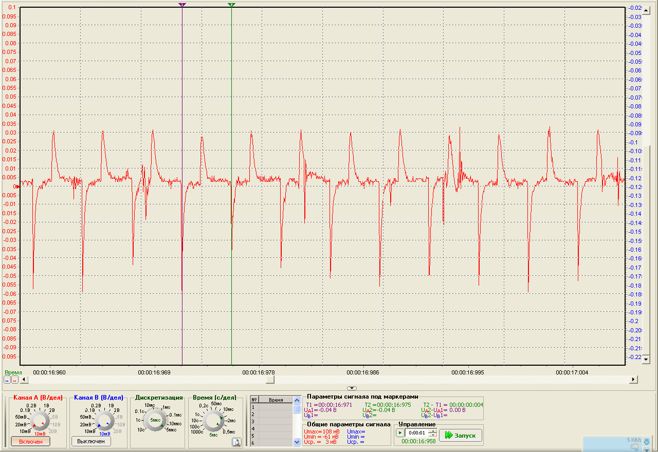

Задача: снять сразу два сигнала - с новой лямбды и датчика х.х. Сегодня попробовал снять сигнал с последнего и вот, что вышло:
Вот собственно вопрос: как его теперь анализировать? Исправен ли датчик х.х.? Может быть я вообще один шум снял?:)

"что анализировать" в этой осуиллограмме - не знаю.
Датчик ХХ (обычно) проверяется с помощью омметра и/или вольтметра на то, как он реагирует на нажатие на педаль газа.
Конечно можно и с помощью осциллографа, но и для этого надо хотя бы "нажать на газ" ;)

Такое отсутствие "изменений" может быть из-за неисправности или подключением не к тому контакту, а, например, к "общему" (aka "сигнальный минус") или при неправильной регулировке датчика положения TPS (на фото 7 в http://alflash.com.ua/injection/index.html хорошо прослеживается как именно выполнен датчик ХХ, да и http://alflash.com.ua/tps2.htm не помешает).
p.s. При проверке датчика ХХ (и TPS) осциллографом столь высокая чувствительность как 10 мВ/деление - явно избыточна. Достаточно 0.5 - 1 В/дел.
Судя по регулярности "всплесков", на скрине не шумы, а наводки.

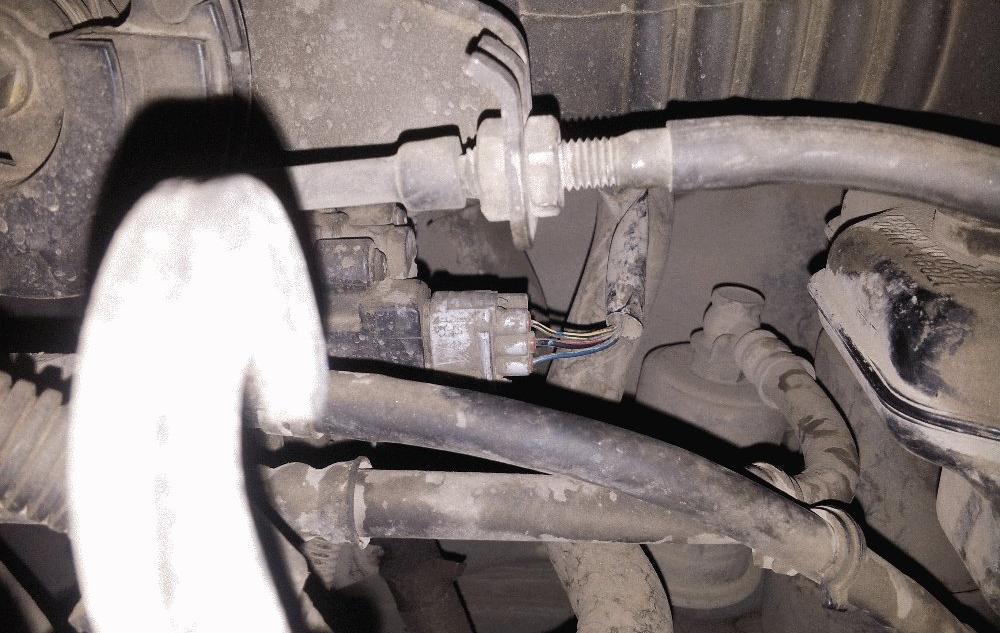

С датчиком хх ничего не получается. Вот на фото три контакта:
Жёлто-черный это получается и есть сигнальный. Подключаться щупами нужно к двум другим? Я просто уже все возможные варианты перепробовал.
*Жёлто-черный это получается и есть сигнальный минус, а не просто сигнальный.

Сорри, сразу не посмотрел, что у вашего 5E-FE 3-контактный датчик положения дроссельной заслонки.
Как я понимаю фото, на нём девайс никак (кинематически) не связан с дроссельной заслонкой. Поэтому нисколько ни разу это НЕ датчик ХХ:
Плиз, сделайте фото под другим углом.

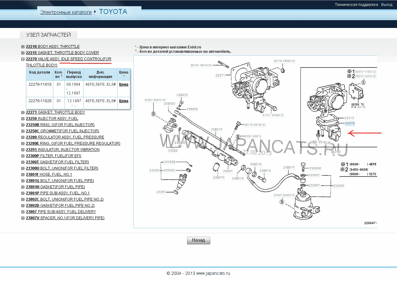

Расположение датчика хх тоже смотрел по каталогу japancats:

Скрин из EPS (как и предыдущее фото) указывают на клапан (управления) ХХ (Idle Speed Controller в тамошней лексике): http://alflash.com.ua/idlet.htm (M39 на схеме)
Вы же определяли предмет "исследования" как "датчик ХХ" ;(
Согласитесь, что датчик и клапан функционально совершенно разные устройства ;)

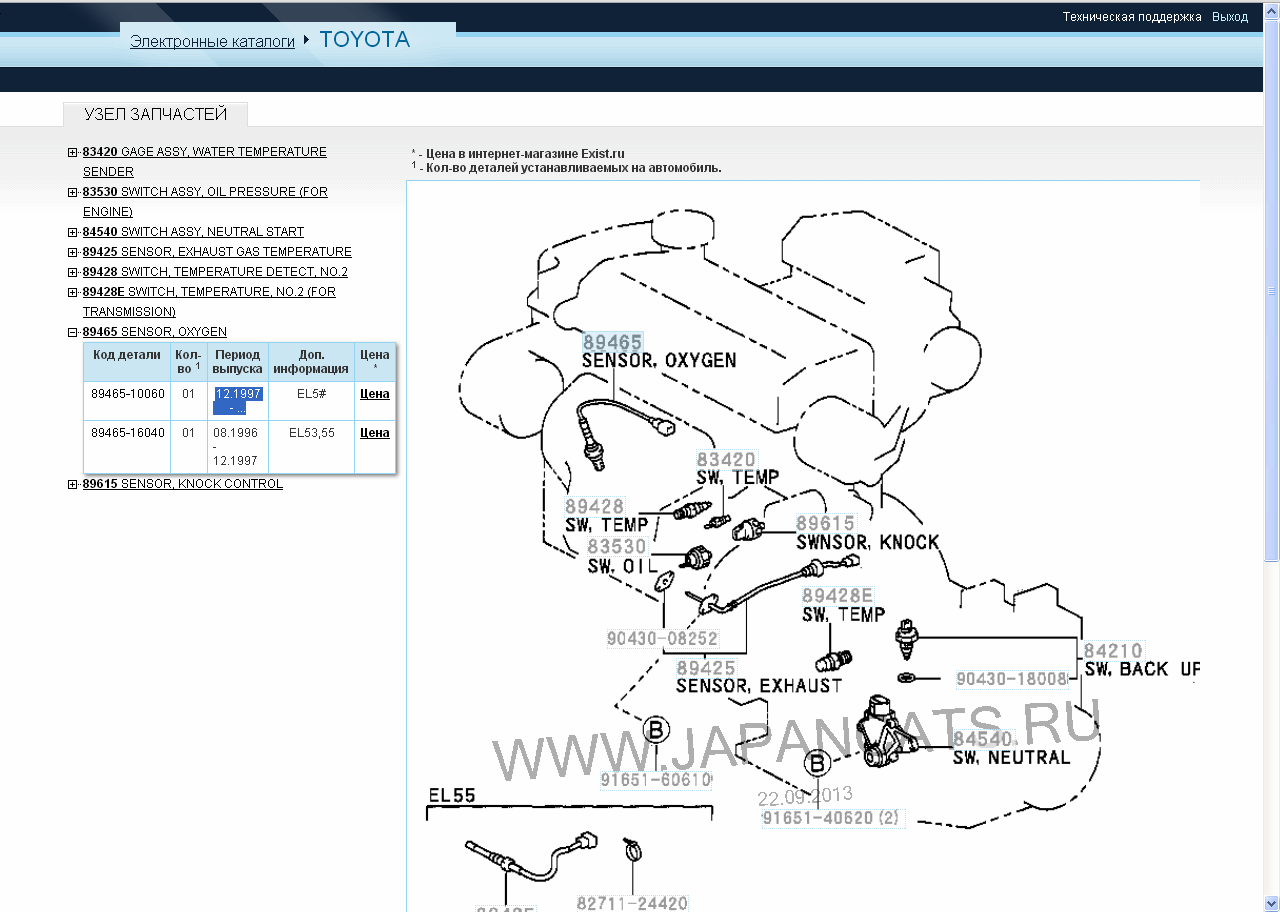

Я понял в чем "собака зарыта". У меня машина после модернизации(рестайлинга), здесь установлены катушки вместо трамлёра и свечи здесь двухконтактные, и да, я посмотрел по каталогу добавлен нагрев лямбды. До модернизации (08.1996 - 12.1997) действительно ставили вот такие однопроводные датчики (пример аналога, который выдаёт каталог):http://car-cas.ru/index.php/price/BOSCH/0%20258%20002%20031?typ_id=8870
После (12.1997 - ...) стали ставить четырехпроводные(пример аналога):http://www.autodoc.ru/Web/part/nippon%20denso/66/art/DOX0109

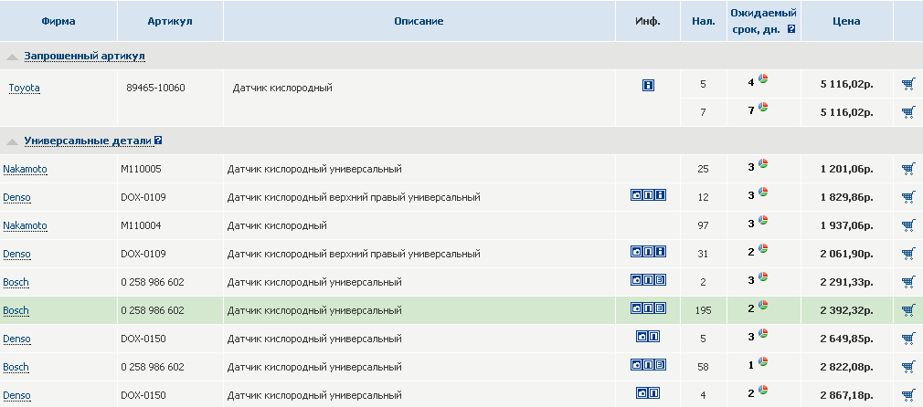

Именно такой я и поставил себе. Единственное, что меня смущает в нем, это огромное сопротивление. Вот скрин с каталога:

Стоит отписаться, что замена датчика кислорода на аналог Denso, но с большим сопротивлением, чем у оригинала привело к снижению расхода топлива примерно на 2 л/100 км. Расход теперь составляет 10 л/100 км в городском режиме.
