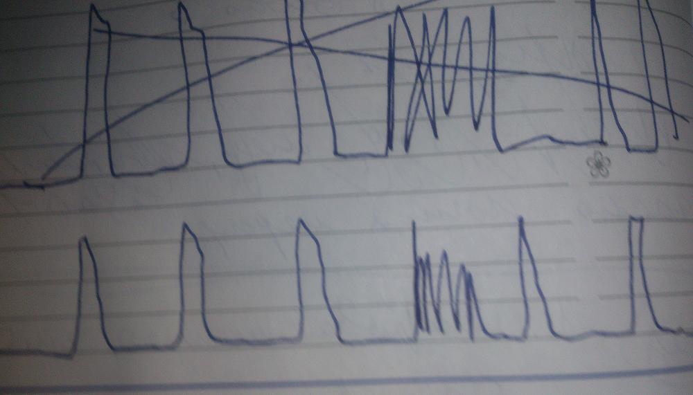

3. Посмотрел осциллографом сигнал на одной из форсунок (к сожалению, имеющееся в наличии китайское народное творчество в корпусе от MP3-плеера не дало сделать скриншот), в момент провала вместо аккуратных сигналов открытия форсунки наблюдается хаотичная пила.
Похоже на неисправность ЭБУ, таки...

Вот только совершенно необъяснимо то, что "наблюдается четыре провала - 2000, 2500, 3000, 3500"
Осциллограммы датчиков валов не смотрели (особенно при таких "оборотах")?
