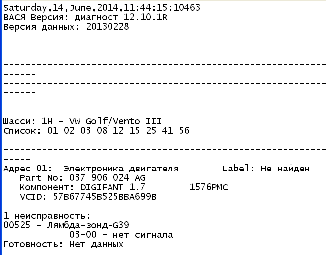

Начал с проверки сканером. Код неисправности 00525 - нет сигнала О2 датчика. Оказалось, что датчик отсоединен. (По причине увеличения
расхода).

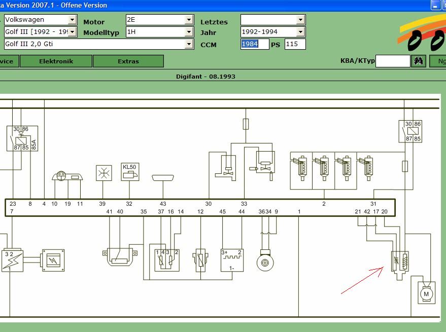

Начал разбираться со схемотехникой датчика. Для этого подключился, сначала, к проводке авто, (Т. е. со стороны ЭБУ). Вот тут появился первый
вопрос. По схеме получается, что 1). Нагреватель "+". 2). Нагреватель масса, от ЭБУ. 3). Масса сигнальная. 4). Сигнальный О2 датчика.
Причем, педанты немцы 4-ый, т. е. сигнальный вывод, конструктивно отделили перегородкой в разъеме.

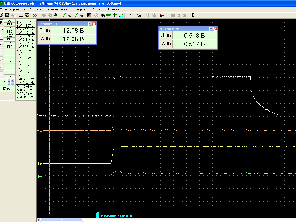

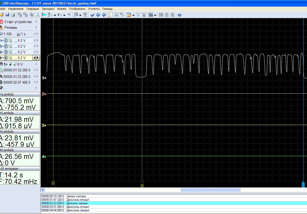

Но, 4-е канала осциллографа подключенные к 4-ем выводам разъема, (Нумерация каналов осцила и разъема совпадают), показали 0,5 в, на третьем выводе разъема. (На котором, согласно схеме и конструкции, должны быть масса).

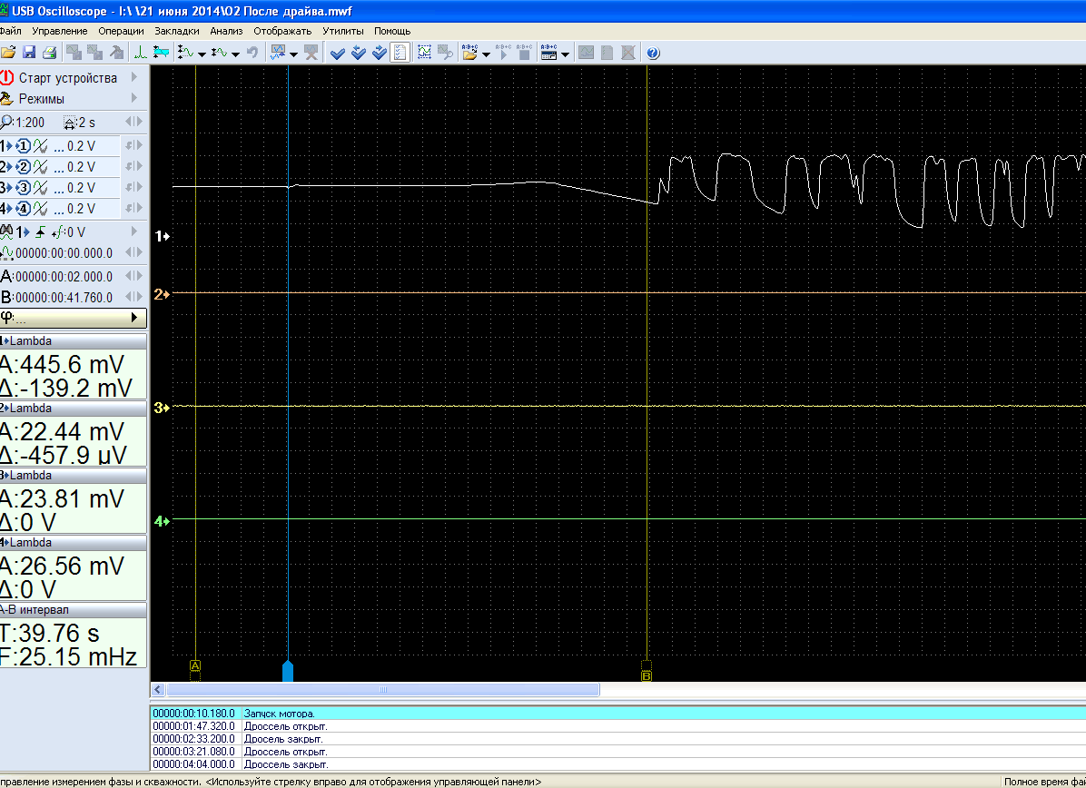

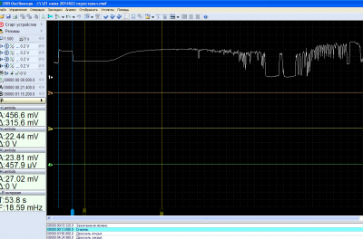

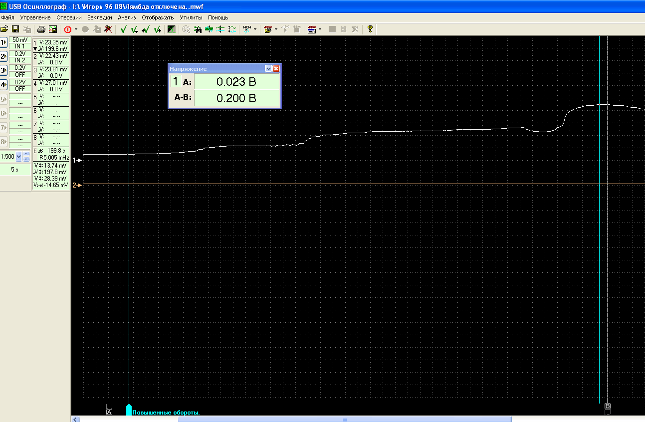

Далее перехожу к О2 датчику. Оказалось, что он от ВАЗ 2110, перекроссированный на "Гольфовский" разъем. Тестером вызвонил нагреватель - все совпало со штатной проводкой авто. Для уверенности, что на нем правильная полярность сигнальных проводов, на отключенном О2 датчике подключил к сигнальному проводу и сигнальной массе осцил. Завел мотор и дал ему повышенные обороты. Хотя нагреватель датчика был отключен, но я надеялся, что после прогрева выхлопными газами, датчик выдаст хоть
маленькое напряжение и станет возможно определить его полярность.На скрине видно, что датчик выдал 0,2 в, при правильной полярности.
ВЫВОД: полярность сигнала О2 датчика правильная, а провода разъема авто перепутаны.
А теперь теоретический вопрос - что увидит ЭБУ при перепутанных сигнальных проводах датчика?

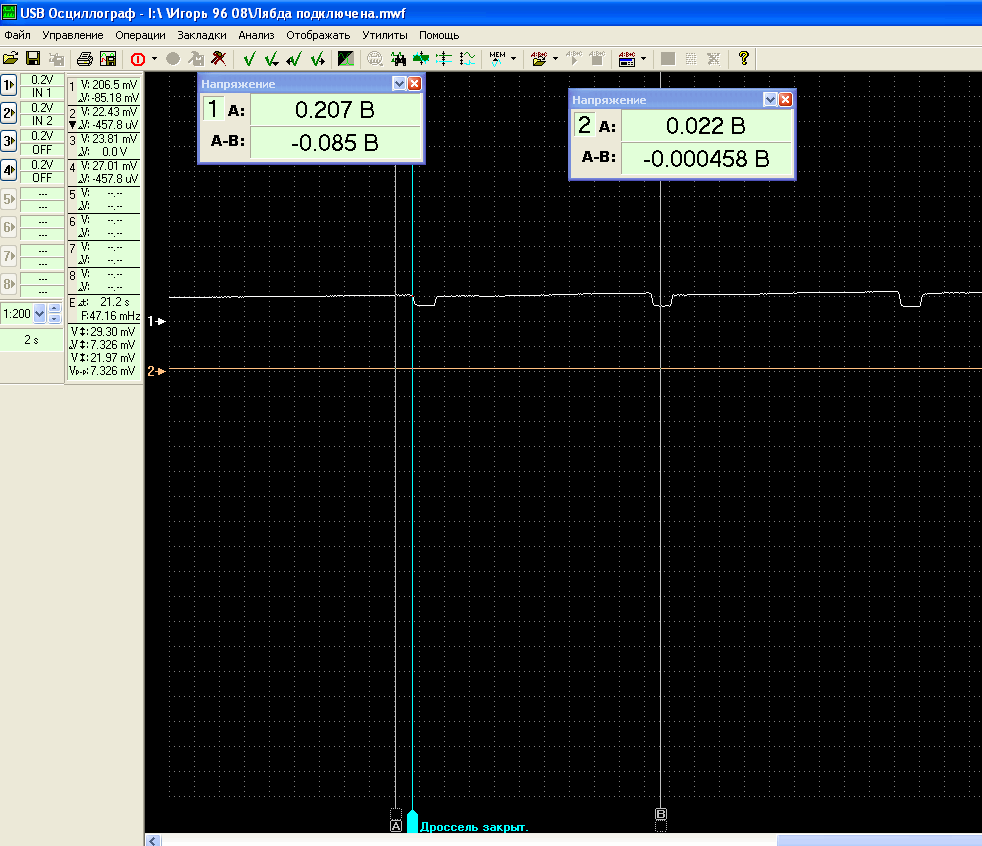

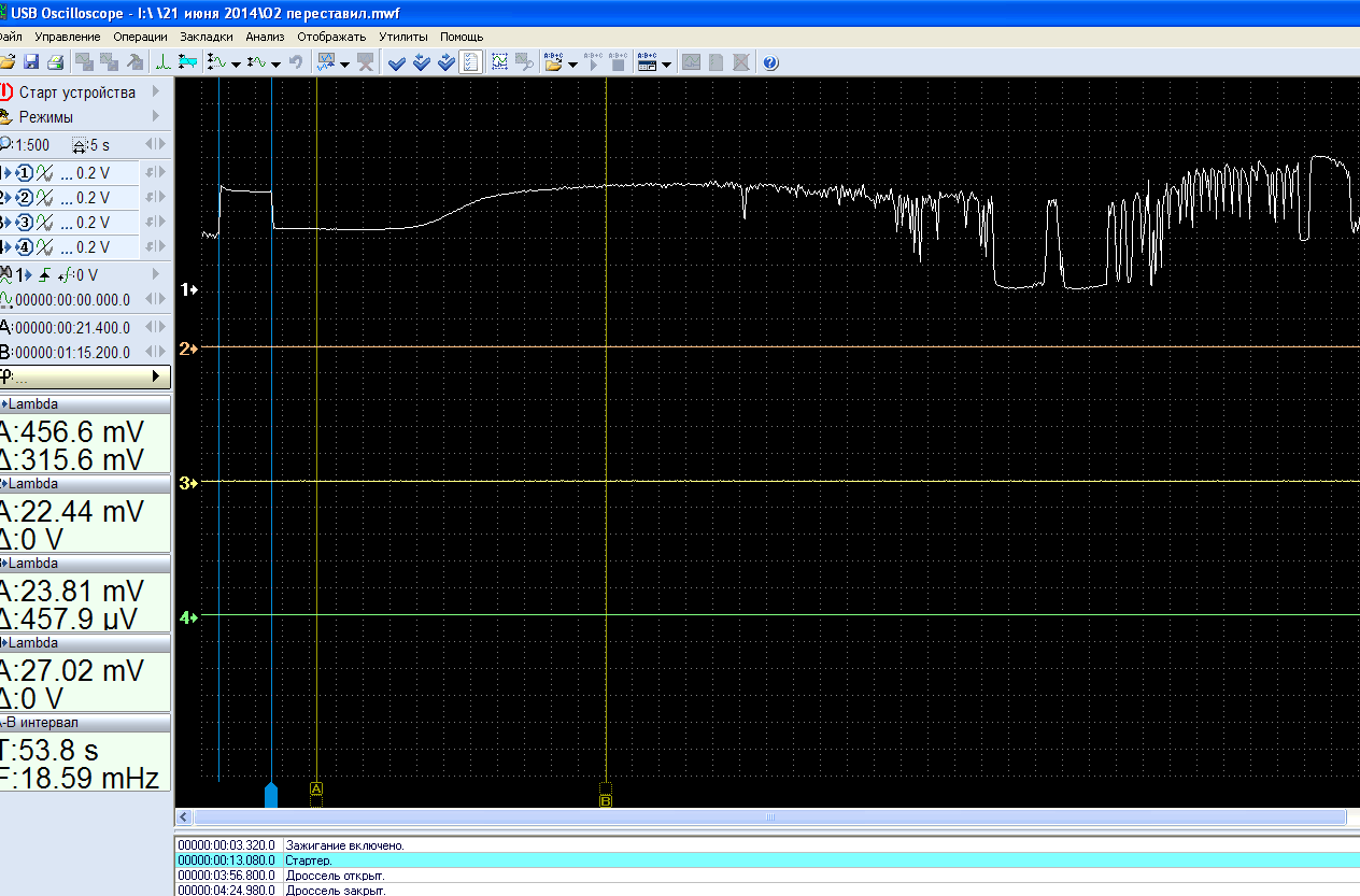

Соединив разъём и прогрев мотор я получил следующую осциллограмму.
Понятно, что 0,2 вольта, ЭБУ воспринимает как бедную смесь и начинает обогащать...

MakNathal, спасибо за ответ. Информация интересная. Я поискал инфу, действительно, такое встречается.MakNathal писал(а):Сделаю сразу одно замечание...
Правда, в моем случае, я наблюдаю опорное 0,5 вольта, (а не 1,6 в), и на отсоединенном разъёме проводки авто, которая идет к ЭБУ.
Хочу дождаться появления этого авто и ещё раз все перепроверить.

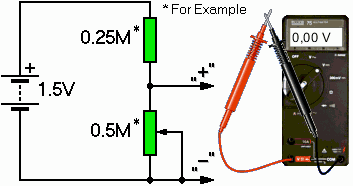

Александр, плиз, покажите рисунок рис.6-18 или его копию "от руки".
Наверняка в той схеме использован высокоомный токоограничительный резистор (высокоомный резистивный делитель напряжения*). Если это так, то тогда "всё нормально", т.к. в этом случае применение такого "имитатора" вполне допустимо.
* Например
* Например

Вчера, как и обещали, подъехало это авто.Саша-Ирпень писал(а):...Хочу дождаться появления этого авто и ещё раз все перепроверить. ..
Начал с прозвонки подключения О2 датчика к ЭБУ. Вот тут то, сразу, и "первая ласточка" - сигнальный провод датчика подключен к "42" пину, а не к "17" как по схеме... Для уверенности проверил схему ЭСУД по другим базам данных. Но, и в других базах сигнал подключается к "17" пину, а в некоторых базах даже приводится осциллограмма на "17" пине.
Начал вскрывать жгут и довольно быстро нашел вмешательство "очумелых ручек". Разъём меняли и его перепаяли использовав родные провода...
Восстановил правильную распиновку. После запуска мотора на сигнальном проводе, наконец то, появилось долгожданное опорное напряжение. После прогрева оно пошло вверх и начали появляться флуктуации.

А вот сигнал лямбды на повышенных оборотах.

Интересно, что на прогретом моторе, после запуска мотора опорное напряжение уже идет вниз.
