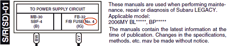

Саша-Ирпень писал(а):... Владимр Петрович, та таблица предохранителей, что вы выложили, не соответстсвует. Владелец нашел родную книгу, которую дали при покупке авто. Так в ней люк запитан от пред. №4. Книга на украинском.
Александр,
Hа схеме из вложения указано, что одно из напряжений питания блока управления люком подается как раз через предохранитель No.4
Sreenshot of Wiring Diagram.<br />Fuse No.4 for Sunroof Control Module  (фрагмент так называемого &quot;заводского мануала&quot;)
Fuse No.4 for Sunroof Control Module (фрагмент так называемого "заводского мануала")
