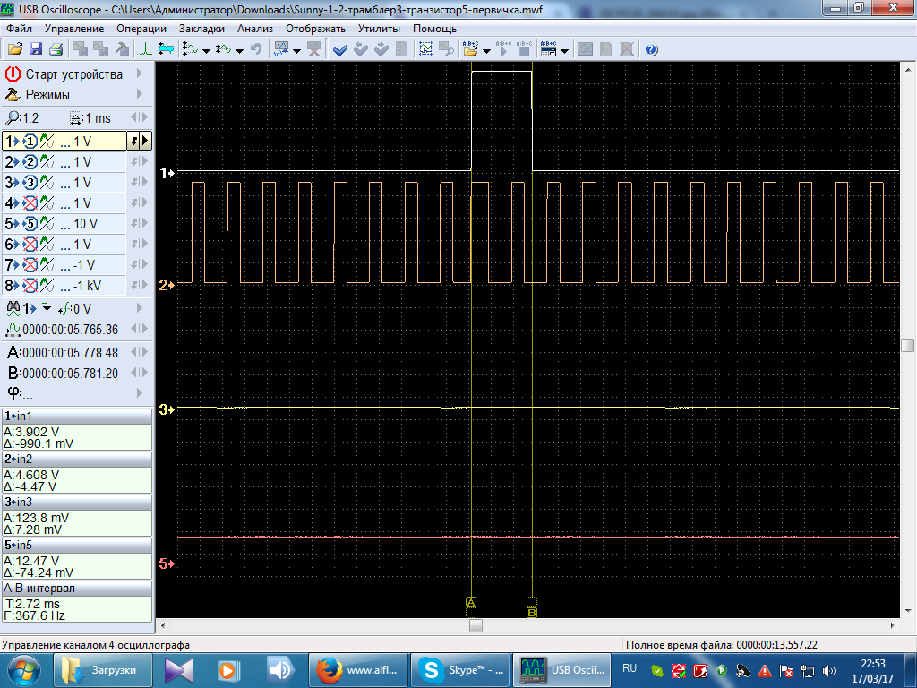

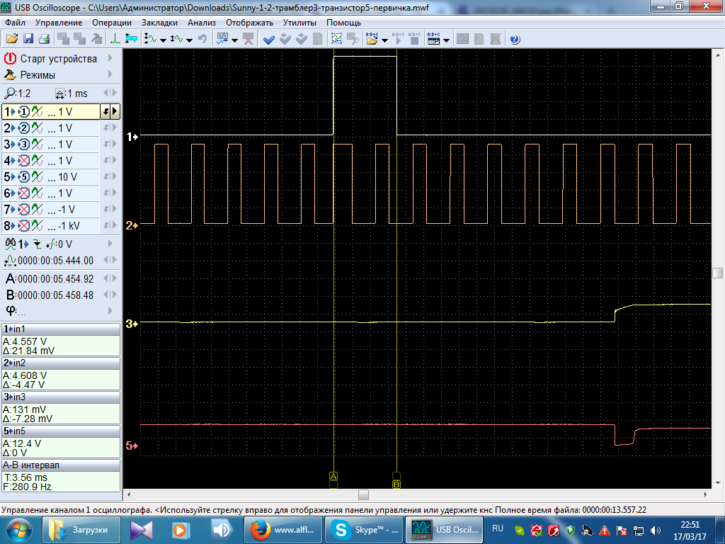

Привет всем, продолжим тему :D . Ниссан простоял 2 дня после ремонта его даже не заводили, сегодня утром не завелся. Были слабые попытки и залило свечи. Притащили, посмотрел искра есть но как я раньше писал искра слабая. Осциллогрмму снял импульс на транзистор и первичка. Парад свечей неполучилось сделать, какую то ерунду показывает. Транзистор поставил 2n3055, конденсатор 2.2 мкф, напряжение с генератора в норме, в машине лежит катушка еще до меня мастерам покупали, с ней такая же искра.
Спросите как определил что слабая, на вид искра бледная, :D в общем качественную искру не спутаешь. Да, после ремонта двигатель работал неровно, решили обновить бензин и обкатать авто, машина простояла год. Заправили, поездили и поставили до сегодняшнего дня.
Подскажите, что может быть причиной слабой искры?

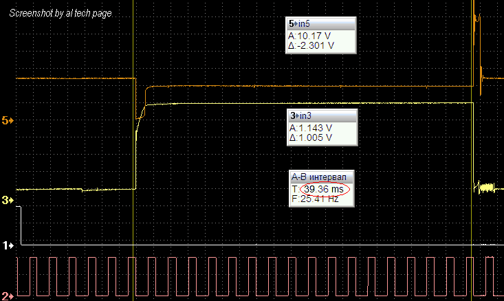

1. Судя по фото http://alflash.com.ua/phpBB2/download/file.php?id=2403 прорези 3-х цилиндров одинаковой ширины, но в тоже время, в осциллограмме длительность сигналов управлений транзистором разная (текст отредактировано). У 2-х из них примерно 20 мсек, а у 3-го около 7.2 мсек.
Внимательно осмотрите диск и, если есть чем, проверьте и сравните ширину прорезей (на моём диске 0.5мм, прорези датчика колена 0.2 мм).
Поскольку разная длительность напряжения управления вых. транзистором (7-20-40 мсек !!!), то и время искры для разных цилиндров разное и некоторые цилиндры работают в непопад
2.Поскольку через катушку протекает ток в течении аномально большого времени (до 40 мсек),
проверьте не перегревается ли она и заодно, транзистор.

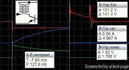

Покажите осциллограмму тока катушки (благо это просто и не требует спецоборудования*), проверьте напряжение на эмиттере транзистора, если есть дифференциальный вход, - напряжение коллектор-эмиттер и уточните "точки" подключения каналов 3 и 5 (коллектор и база транзистора?)
3. Видимо пора взглянуть на состояние п/п БУ...
*Для справки. Пример осциллограмм "зажигания" ниссан

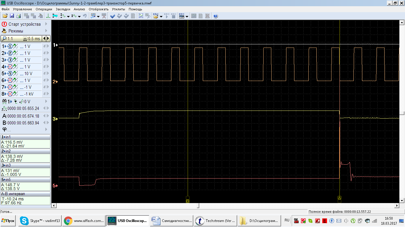

Открыл трамблер, почистил пластину, продул датчик. Купили другие свечи, машина работает намного лучше. Осциллограмму сигналов прилагаю. Клиент уехал, тема пока остается открытой.

Вся процедура с трамблером проведена была для полной уверенности, что там все в порядке. Сигналы не изменились, может другие свечи. С ними машина работает стабильнее. 3 канал сигнал с ЭБУ на базу транзистора, подключал к разъему, 5 первичка, подключал к катушке.

vadimf писал(а):... Сигналы не изменились, может другие свечи...
Разве не изменились?
На этих двух скринам и в осциллограммам четко видны отличия в длительности управляющих импульсов.
В последнем скрине они одинаковые и намного меньше, чем в предыдущем.
Любопытно, что бы это значило и какова причина этих ощутимых измений длительности времени накопления.
