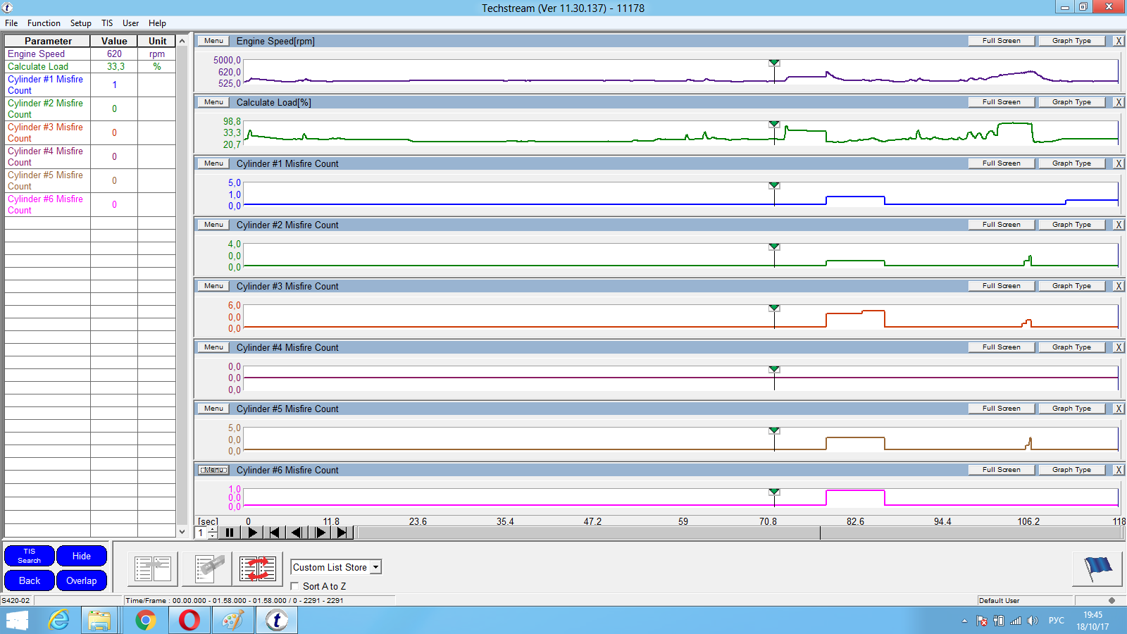

При пробной поездке в режиме CHECK MODE неисправности не появились. Правда ездил не по асфальтированной дороге, поэтому все условия пробной поездки не были выполнены. В обычном режиме с записью логов получилось, что пропуски в четырех цилиндрах. Что же дальше, пробовать переставлять местами катушки зажигания?

Чтобы еще что-то сделать сегодня снял логи ускорения с минимальным набором параметров.
2012_4Runner_1GR-FE_JTEBU5JR0C5104322_18-10-17 192018.rar
(69.81 КБ) 697 скачиваний
Получается, что пропуски происходят во время переключения передач.

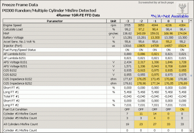

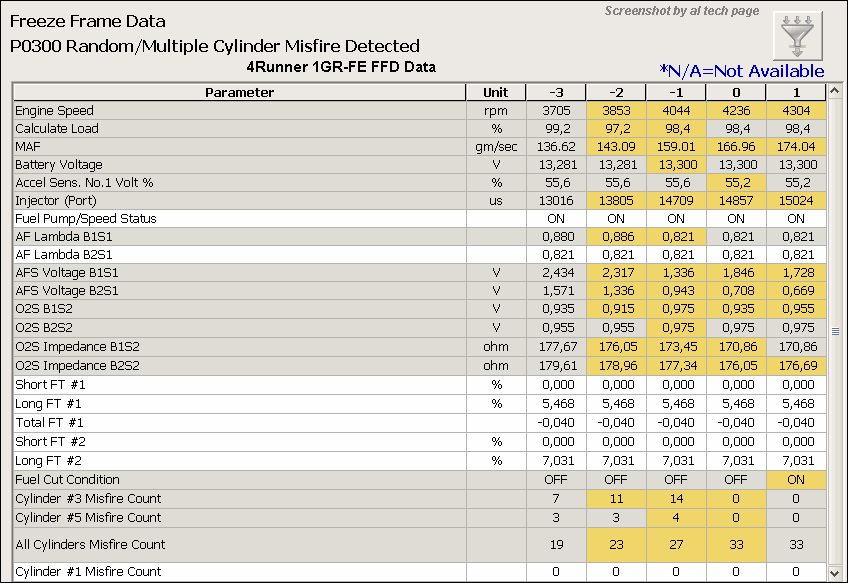

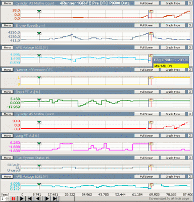

Что-то странное с AFR Voltage B1S1 в FFD.
Re: Toyota 4Runner 1GR-FE P0300
Wladimir10 писал(а):Что-то странное с AFR Voltage B1S1 в FFD.
AFR Voltage B2S1 не лучше
4Runner 1GR-FE Data of DTC P0300 FFD
Да, любопытные данные
4Runner 1GR-FE pre DTC P0300 Data

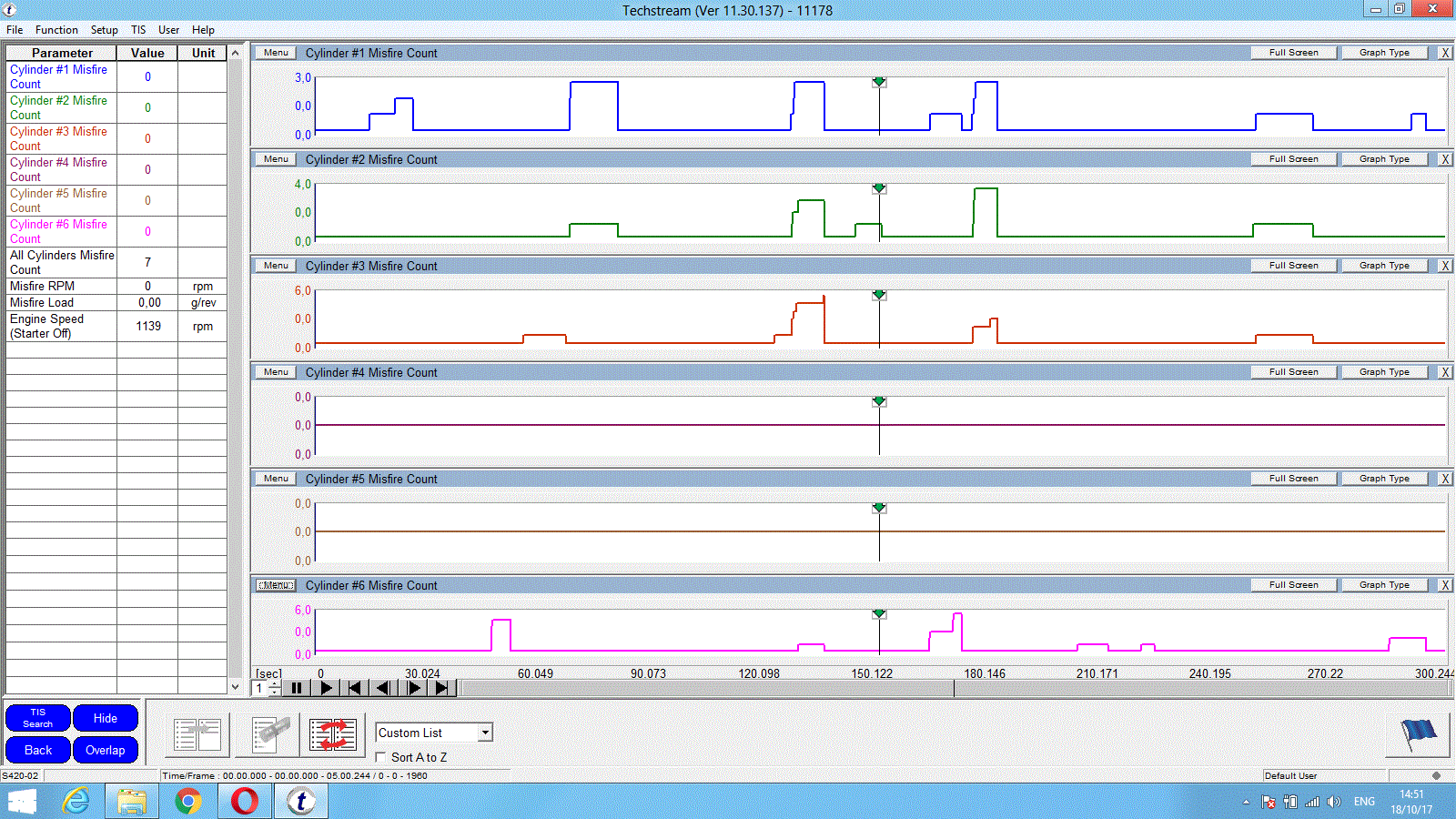

Замер давления показал, что при резкой перегазовке давление вроде не падает. Как бы стрелка начинает дрожать. Если падает, то очень незначительно. А вот при при отпускании педали "газа", возрастает на 0.2кгс/см2. Но в четвертом нет пропусков.
2012_4Runner_1GR-FE_JTEBU5JR0C5104322_23-10-17 130732.rar
(37.61 КБ) 690 скачиваний

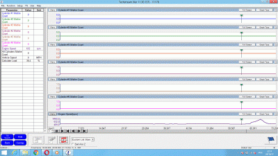

Похоже лапухнулся на первом этапе. Теперь поменял местами 4-ю и 3-ю свечи, пропуски из 3-го перешли в четвертый.
Завтра привезут новые свечи.

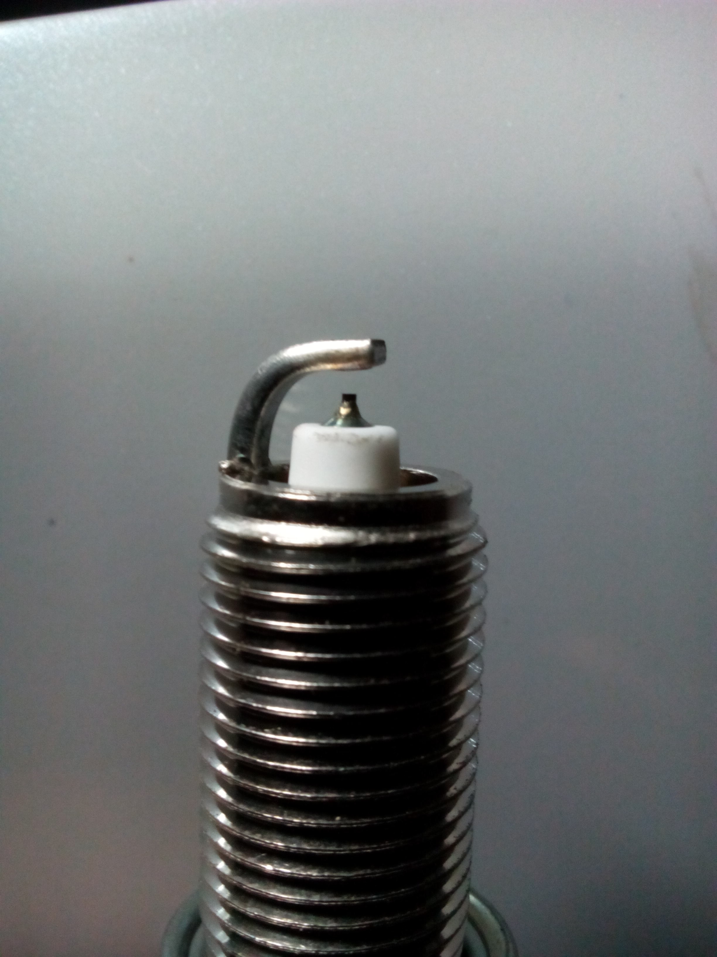

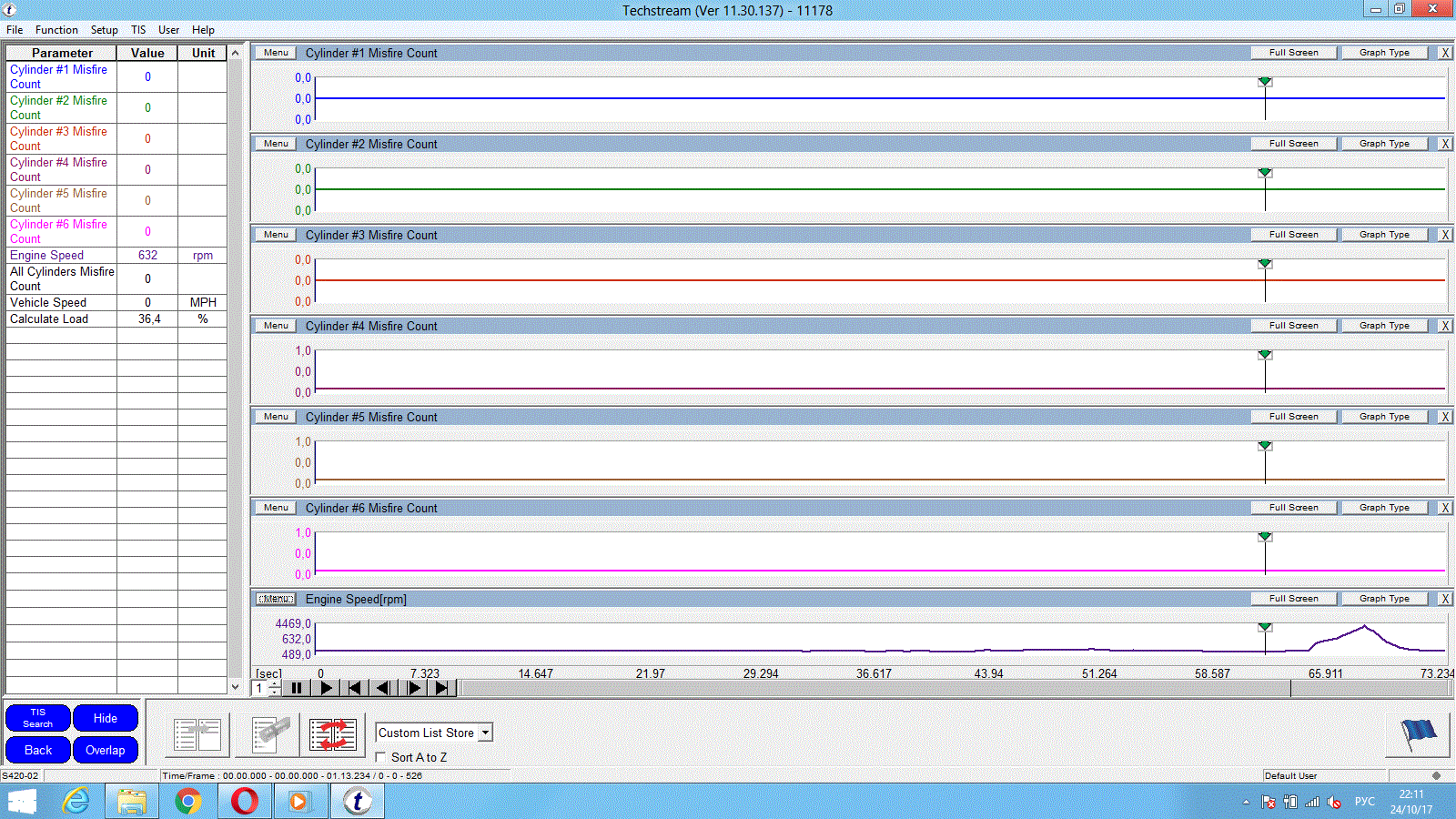

Наивно было надеяться, что у нас попадутся оригинальные. В общем из шести свечей у трех боковые электроды оказались не перпендикулярно оси свечи и выпуклость (типа железной точки) с внутренней стороны бокового электрода не напротив центрального электрода.
После замены появились пропуски в четвертом цилиндре, причем при перегазовке на месте. Поставил в четвертый цилиндр старую свечу, при установке которой в цилиндре отсутствовали пропуски. Таким сочетанием старых и новых свечей добились отсутствие пропусков.
