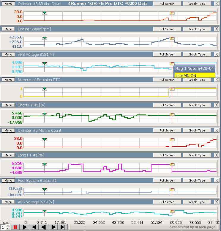

Чтобы еще что-то сделать сегодня снял логи ускорения с минимальным набором параметров. Получается, что пропуски происходят во время переключения передач. Еще, поскольку в 3-м цилиндре всегда фиксируются пропуски, а в 4-м их нет попробовал поменять местами катушки. Ничего не изменилось.

Что-то странное с AFR Voltage B1S1 в FFD.
Re: Toyota 4Runner 1GR-FE P0300
AFR Voltage B2S1 не лучше Да, любопытные данные На всякий случай, управление форсунками OK?Wladimir10 писал(а):Что-то странное с AFR Voltage B1S1 в FFD.

Замер давления показал, что при резкой перегазовке давление вроде не падает. Как бы стрелка начинает дрожать. Если падает, то очень незначительно. А вот при при отпускании педали "газа", возрастает на 0.2кгс/см2. Но в четвертом нет пропусков.
