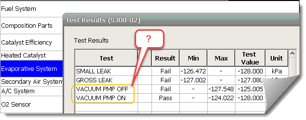

Остался вопрос.
Что именно означают сие обведенные параметры в перечне результатов монитора?
Не признак ли они якобы присутствия в системе EVAP вакуумного насоса?
