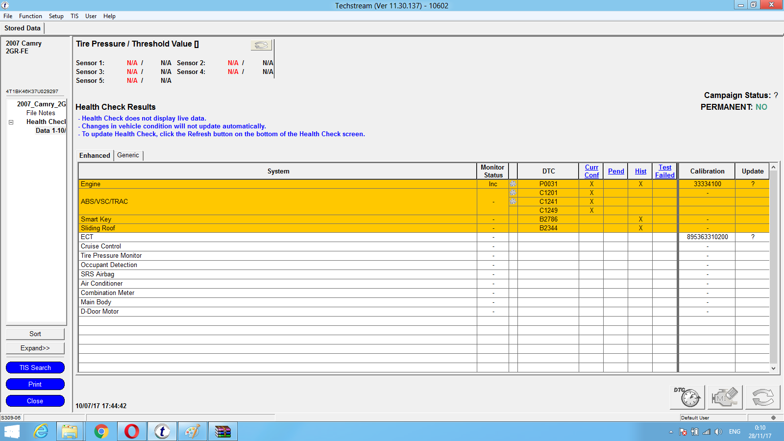

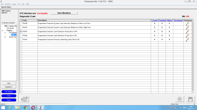

Здравствуйте. Подскажите, не существует ли сервисных бюллетеней по ниже приведенным неисправностям. Вроде как там взаимоисключающие коды неисправностей.
Логи с Health Check сняты давно, проблемы с теми кодами уже решены. Выложены для просмотра номера калибровки, может есть необходимость перепрограммирования.

Но для него обязательно необходимо обновить калибровк до Cal ID 33334200:

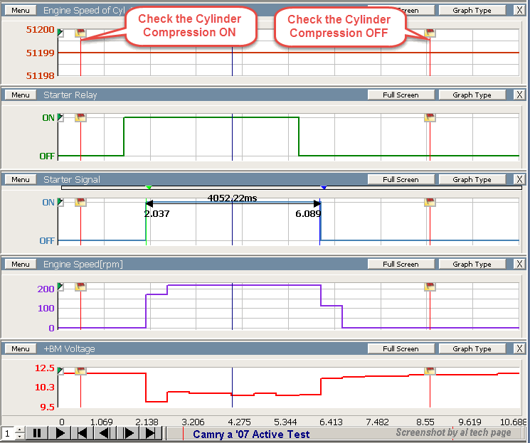

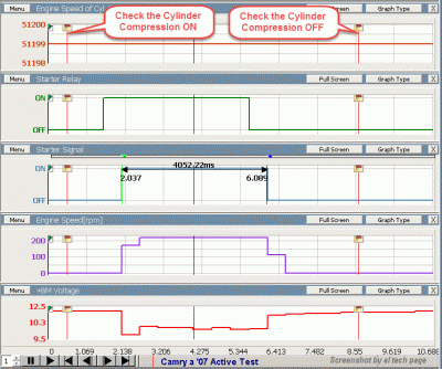

В любом случае возможность будет, не с этим авто, так с другим. Так интересно познавать новые возможности Techstream. Когда Вы, Владимир Петрович выложили скрин теста проделанного мною, сразу заметил, что время работы стартера всего 4 сек, а для теста нужно не менее 10. Но там push star и я (видимо ошибочно) полагал, что система сама будет держать включенным стартер необходимое время. (Секундомер в голове не сработалalflash писал(а):Надеюсь, что не всё так плохо и у Вас ещё будет возможность пользоваться этим активным тестом![]()
Предполагаю, что загвоздка в недостаточном времени его проведения, из-за чего комп не успевает расчехлиться расчётом результатов этой проверки.
Сравните, например, длительность (и результативность) теста из https://forum.alflash.com.ua/viewtopic.php?f=18&t=558&start=18#p11400 и вашего:
В первом примере время между Test ON и Test OFF примерно 19 сек и БУ выдал результаты через 11 сек после активации теста, а в вашем - длительность самого теста всего лишь 8 сек.
ВременнЫе рамки этого теста указаны в его описании в Techstream:

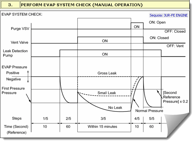

Perform 5 steps in order to operate EVAP key-off monitor manually. Control Rang: 35°C (95°F) or less.
Used to detect malfunctioning parts. Refer to EVAP Inspection Procedure.
Остались неизвестными FFD и численные результаты выполнения мониторов этой системы (Monitor ID $3D), e.g. data of Test ID $CB/$CD/$CF/$D0/$D1.
Ну да и ладно - не привыкать...

4. PERFORM EVAP SYSTEM CHECK (STEP 1/5)
(a) Check the EVAP pressure in step 1/5.
P0451* EVAP pressure fluctuates by +-0.3 kPa-g (2.25 mmHg-g) or more. Suspected Trouble Areas: Canister pressure sensor noise
*These DTCs are already present in the ECM when the vehicle arrives and are confirmed in the "CONFIRM DTC" procedures above.
5. PERFORM EVAP SYSTEM CHECK (STEP 1/5 TO 2/5)
DTC Not yet determined: Virtually no variation in EVAP pressure during step 1/5. Then decreases to reference pressure
DTC P2402 Small difference between EVAP pressures during steps 1/5 and 2/5. Suspected Trouble Areas: Leak detection pump stuck ON.
6. PERFORM EVAP SYSTEM CHECK (STEP 2/5)DTC Not yet determined: EVAP pressure in step (b) between -4.85 kPa-g and -1.057 kPa-g (-36.4 mmHg-g and -7.93 mmHg-g) - Not yet determined
- HINT:
Make a note of the pressures checked in steps "A" and "B" below.
(a) Check the EVAP pressure 4 seconds after the leak detection pump is activated* (Step "A").
*: The leak detection pump begins to operate as step 1/5 finishes and step 2/5 starts.
(b) Check the EVAP pressure again when it has stabilized. This pressure is the reference pressure (Step "B").
DTCs*: P043F and P2401. EVAP pressure in step (b) -1.057 kPa-g (-7.93 mmHg-g) or more: Reference orifice high-flow and/or Leak detection pump stuck OFF.
DTC P043E*: EVAP pressure in step (b) below -4.85 kPa-g (-36.4 mmHg-g): Reference orifice clogged.
DTC P2419* EVAP pressure in step (a) more than -1.057 kPa-g (-7.93 mmHg-g): Vent valve stuck closed.
*: These DTCs are already present in the ECM when the vehicle arrives and are confirmed in the "CONFIRM DTC" procedures.
7. PERFORM EVAP SYSTEM CHECK (STEP 2/5 TO 3/5)
(a) Check the EVAP pressure increase in step 3/5.
DTC Not yet determined: EVAP pressure increases by 0.3 kPa-g (2.25 mmHg-g) or more within 10 seconds of proceeding from step 2/5 to step 3/5
DTC P2420: No variation in EVAP pressure despite proceeding from step 2/5 to step 3/5: Vent valve stuck open (vent)
DTC P0451: No variation in EVAP pressure during steps 1/5 through 3/5: Canister pressure sensor malfunction fixed.
8. PERFORM EVAP SYSTEM CHECK (STEP 3/5).
(a) Wait until the EVAP pressure change is less than 0.1 kPa-g (0.75 mmHg-g) for 30 seconds.
(b) Measure the EVAP pressure and record it....
